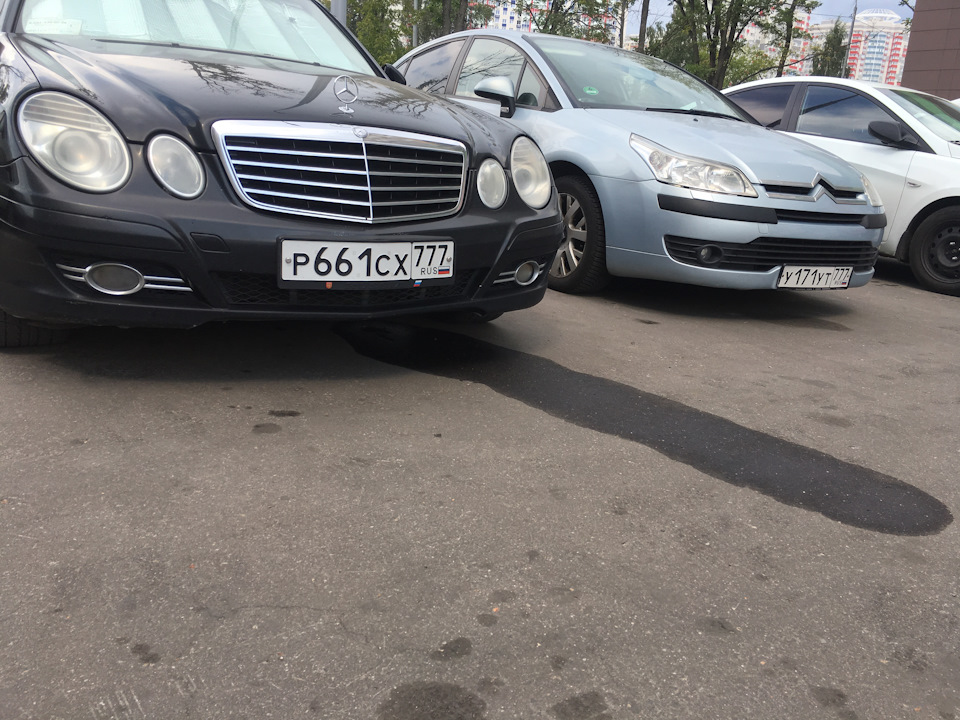

Вышел я как-то к машине на парковку и обнаружил такую картину:

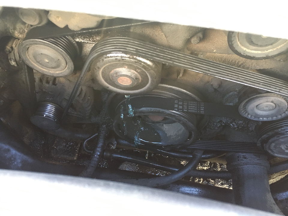

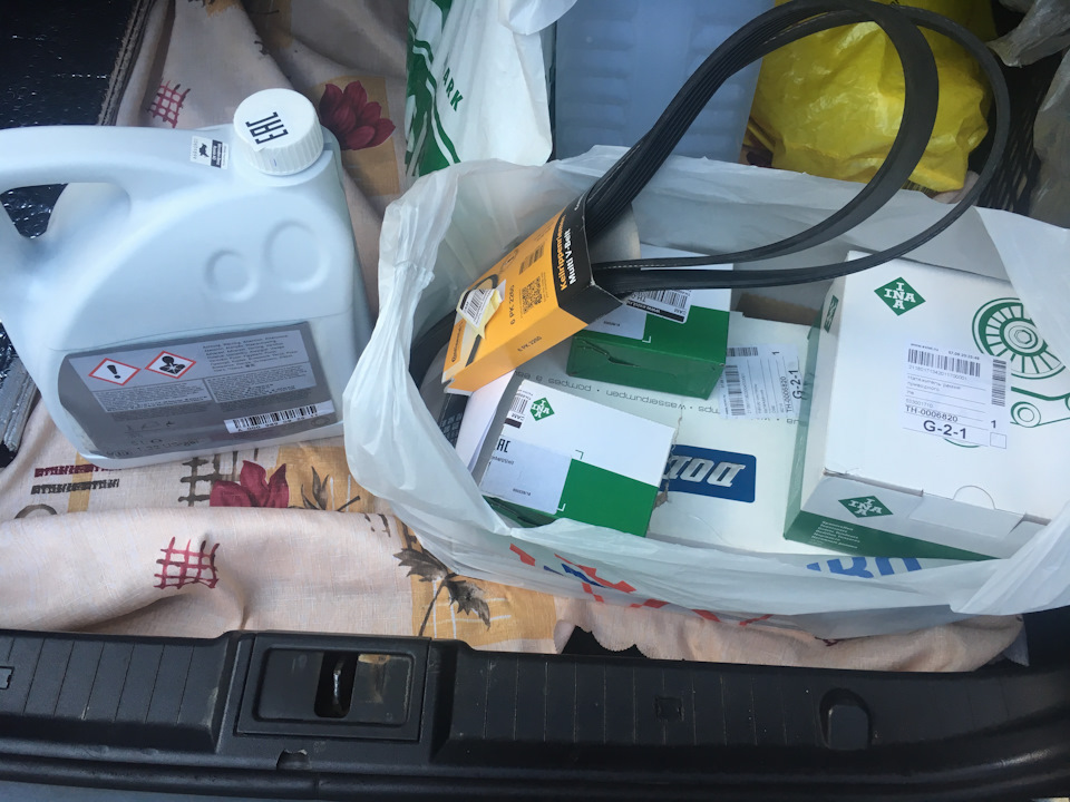

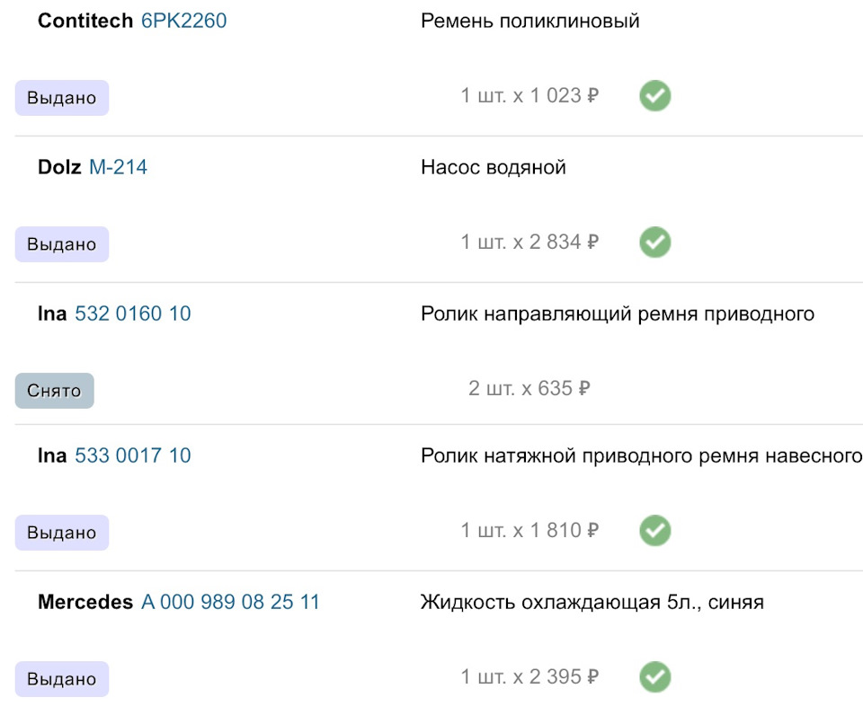

Открыл капот и обнаружил подтеки под помпой. Одну помпу менять неправильно, поэтому было решено заказать весь комплект, чтоб больше не лезть туда долго. А вот и комплект с номерами:
Пока ожидал доставку, катался так, подливая регулярно антифриз. Благо у меня был оригинальный концентрат, который я разбавил дистиллированной водой.

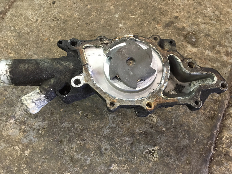

Пришло время ехать в сервис. Записался заранее и поехал. И вот тут произошел прикол. В сервис ехал долго, стоял в пробках, все было норм. Подъезжаю к воротам сервиса и вдруг слышу посторонние звуки из-под капота, руль становится тяжелым и отрубается гур. Глушу, поднимаю капот и обнаруживаю, что помпа заклинила и антифриз льется из-под нее струей:

Дальше все сняли, почистили, установили, разбавили антифриз 1к1, залили, выгнали воздух и всё)
Да и еще, старая кривая помпа и ролики изрядно шумели, поэтому после замены двигатель стал работать намного приятней и тише)

Смотрю старая тоже Dolz. Интересно сколько отходила
