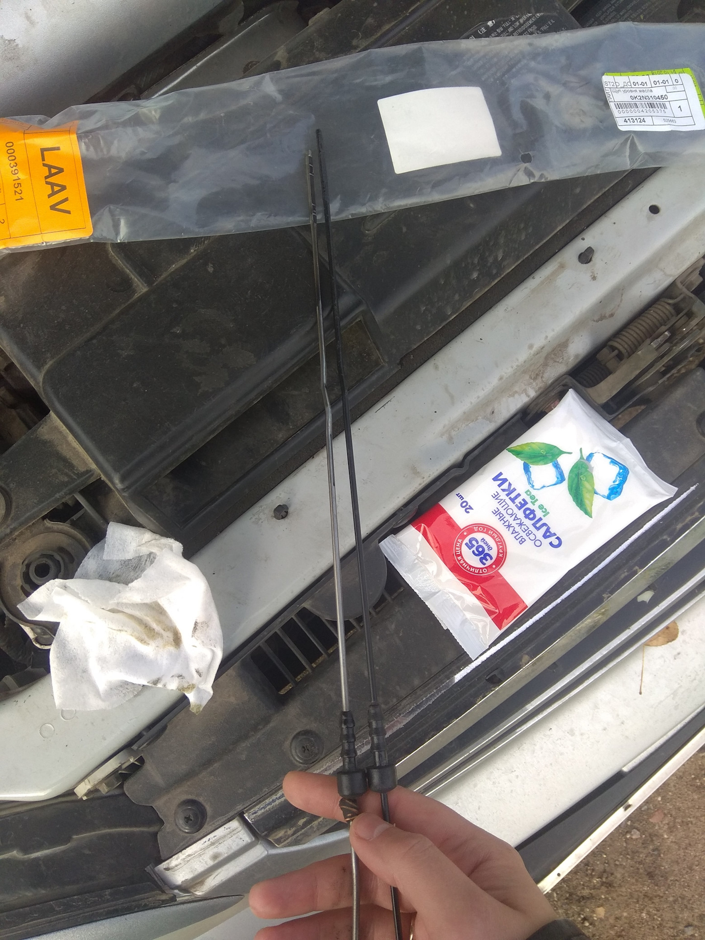

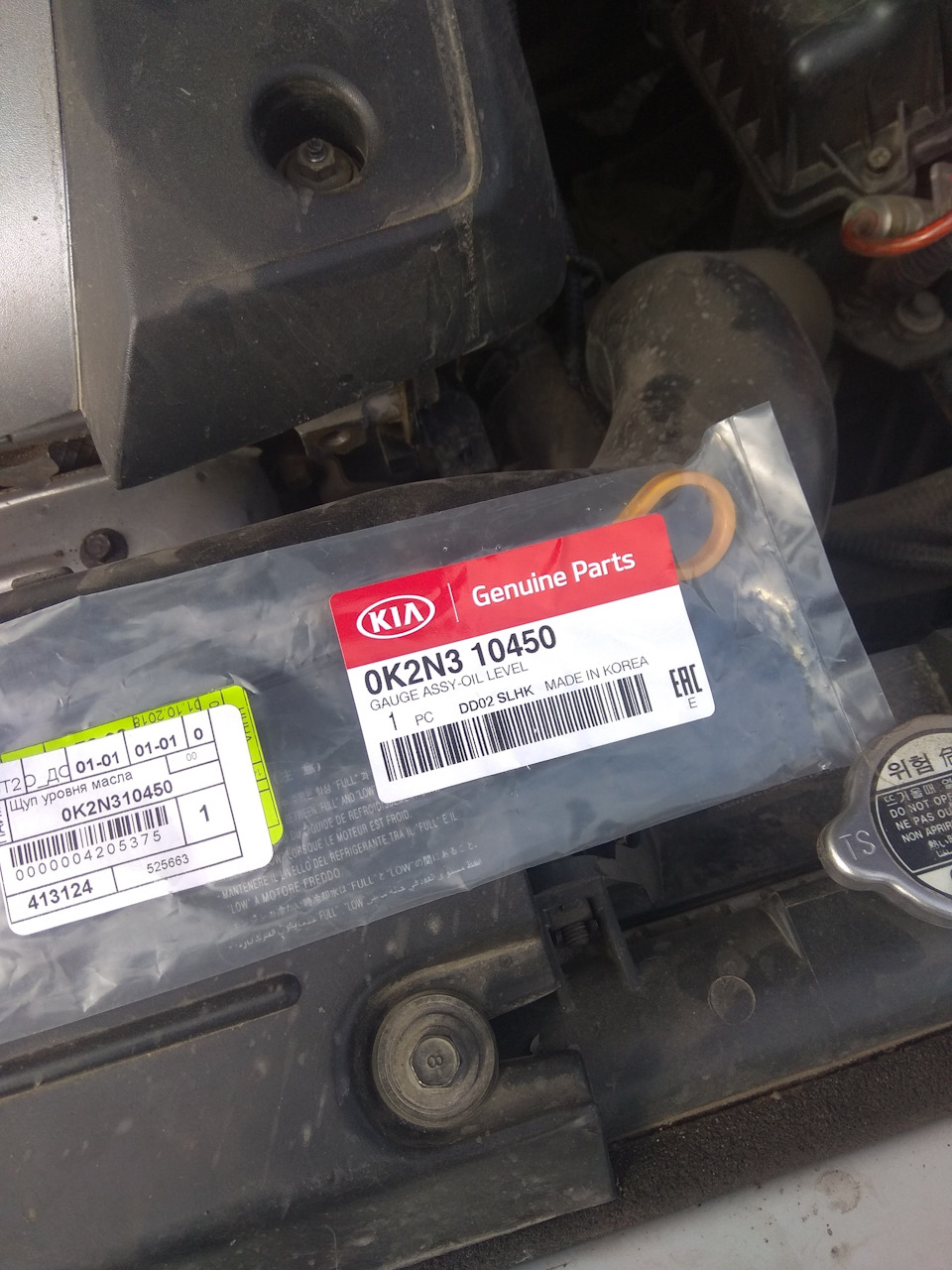

Всем привет)) С самой покупки машины, меня как то смущало то, что на щупе ограничителем являлась намотанная проволока… Но все время думал что сделали все правильно, по родному месту, так и катался больше 4х лет… Пока не начала значительно много съедать масла…тут я и начал думать про все варианты, воспользовавшись случаем, попросил щуп у мужичка, что бы сравнить со своим, и мой оказался короче… Для достоверности, позвонил знакомому на спектре, договорился о встрече, что бы сравнить с его щупом, история таже… Заказал себе новый щуп))) Так что может она и не жрет масло, а просто выкидывала излишки… И надеюсь, что никаких плачевных последствий не будет, за такое большое время пелива масла…

Понятно. Все равно странная фигня, 1.6 механика то движки по сути все одинаковые на спектре…
у тебя заводской щуп, родной. а то что ты купил бьётся как хёндэ киа и всё. будешь менять масло, налей 3л и посмотри где будет масло на новом щупе, а масло будет выше максимальной отметки.
Ок, спасибо))
вот., по этому старый хозяин и сделал проволочку. но щуп то правильный.
Я все равно не понимаю))) почему он правильный, если он по сравнению с новым, и по сравнение с остальными, с которыми я мерил его он короче?))
у меня 3 литра залазит вместе с фильтром щуп по максимуму.
Спасибо, посмотрю при след замене и отпишусь, сколько влезет))
проволока то накручена выше резиновой пробки щупа и не на что не влияет
Пробка гуляет по щупу, соответственно она убежала и на глаз замотали ее, под местом этой пробки на щупе зазубрины, ка раз то место, где она и должна была быть…
прежде всего нужно посмотреть сколько ты залил масла при его замене, в сухой двигатель 3600 льётся и это с учётом объёма фильтра.
Менял чаще всего на Пит стопе, в фильтр они не заливают, а просто смазывают его, откачивают масло через верх, даже со старым щупом ниразу не выходило 3600, 3200 потолок, такие же показатели при сливе через пробку были. Сейчас в интернете глянул для механики 1.6 тоже по разному все пишут и разница от 2600 до 3600. Как то очень большой разбег получается…
по новому будет показывать максимум, в то время как в движке осталась только половина.
У всех же так, не специально же предыдущий хозяин щуп задирал?))
нормальный щуп старый. 15мл х 16 гидриков=240мл+ грамм 350-400 в головке и на стенках движка. У меня при заливке 3л по щупу максимум.
Новый то правильнее))
Подвинь проволоку выше! Масло всегда будет по максимуму! Экономия!
Новый щуп поставил)) теперь правильно все показывает))
при заливке сколько входило масла до метки максимум на старом щупе?
Около 3200. От 4х литров оставалось 800 примерно
я так понимаю новый это который чёрный? судя по чёрному метка минимум это уже совсем нет масла.
Все верно, черный новый. Раза 3 было, достаю щуп, а он сухой… Так как не доставал нефига как положено…
