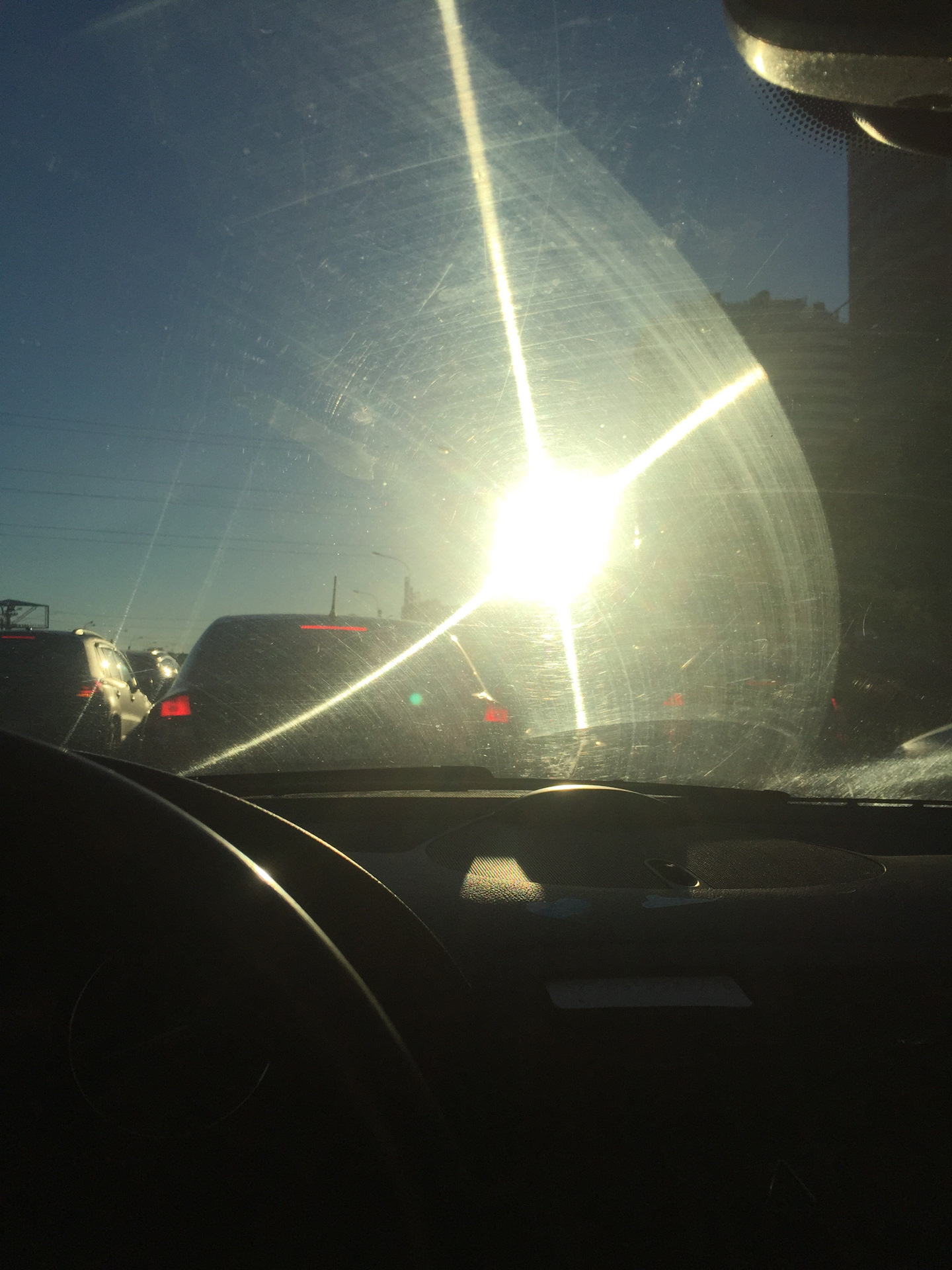

В ноябре 2017 года менял лобовое стекло, стекло родное, с 2004 года не ремонтировалось ни демонтировал ось, оно было вот с таким обзором:
1. Глубокие задиры по рабочей поверхности "дворников"
2. По всей наружной поверхности, многочисленные сколы, мелкие большие, но при этом стекло выдерживало и трещин не было.
3. Трещина, разросшаяся в момент поездки на трассе…, прилетел камень в левую часть на уровне обзора…, ну и за пол года, трещина стала большой и не комфортной.

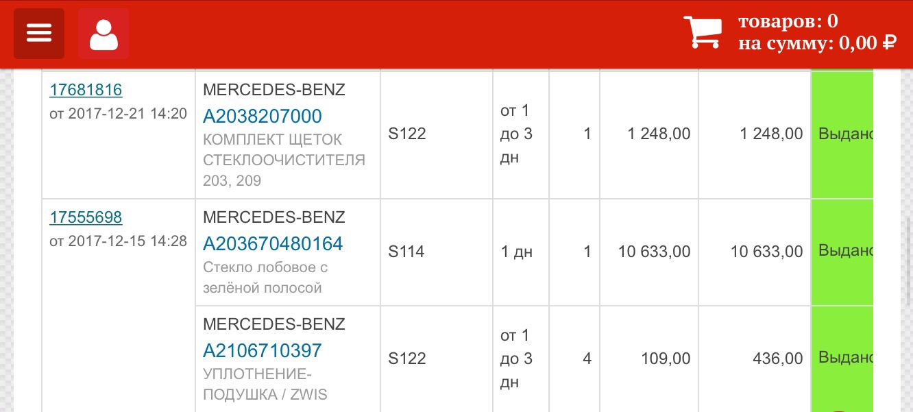

1. Купил оригинал

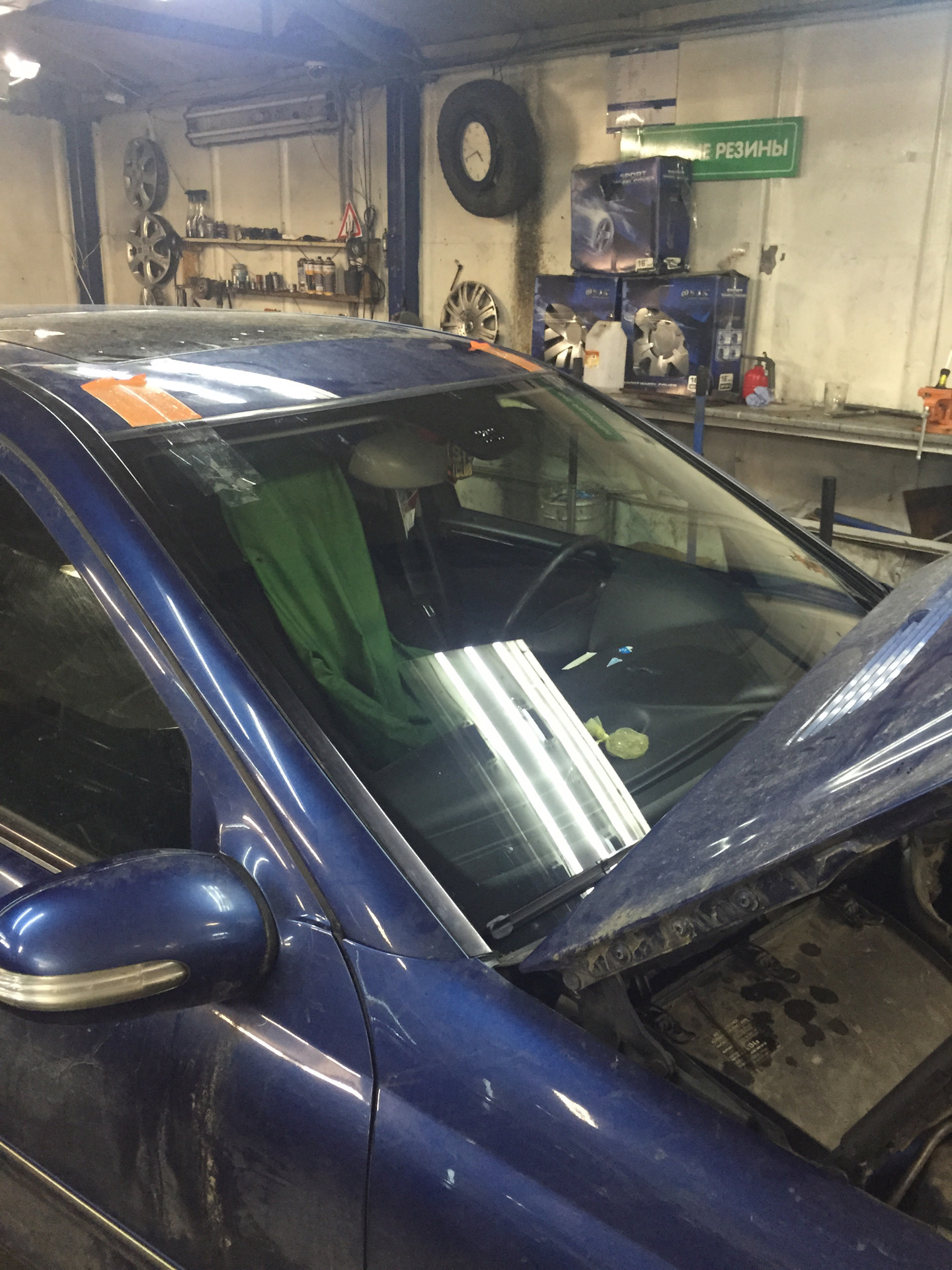

3. Устанавливал плёнку сам, в домашних условиях. Дня 3 потратил на то, что бы её заформировать. Понял, что нужен: хороший фен и плёнку нельзя переворачивать т.е. Как она с рулона вытягивается так на стекло и устанавливать справа налево или слева направо, но точно НЕ сверху вниз и снизу вверх. Но я по незнанке и решив сэкономить (плёнка стоит нормальных денег), именно начал её формовку перевернув, ну собственно чем и затруднил себе формовку. С горем пополам заформовал и наклеил.
4. В стекольном сервисе, установили стекло, при этом надо не забыть им сказать, что установлена плёнка с наружный стороны, что бы они аккуратнее или обошлись с установкой и присосками.

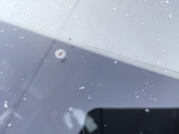

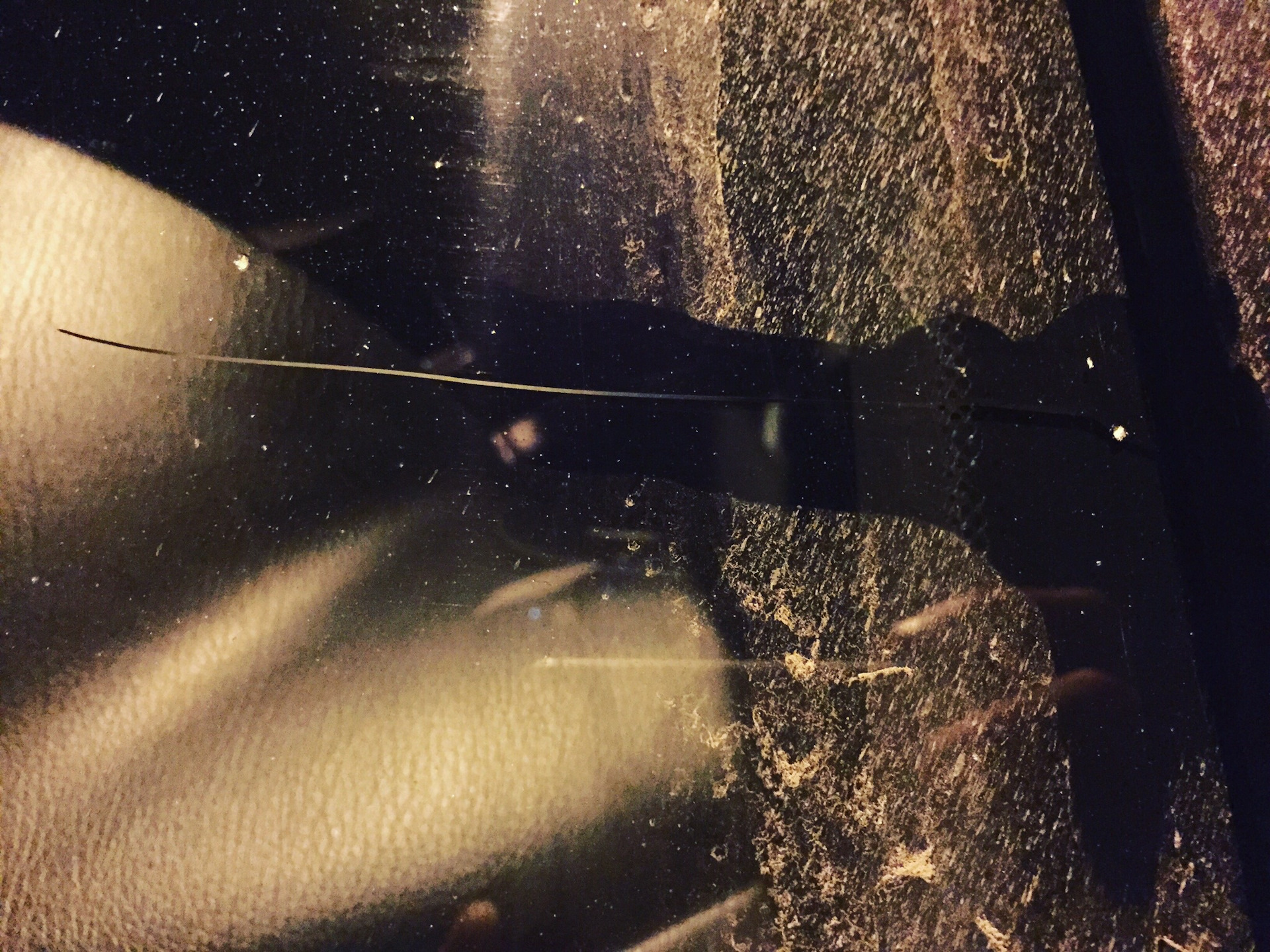

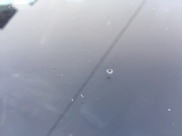

1. Реально спасает от неминуемого фиаско на стекле. За год эксплуатации, на плёнке есть вмятины и задиры + есть трещина (Трещина на плёнке) прилетел на трассе камень (стекло бы точно треснуло).

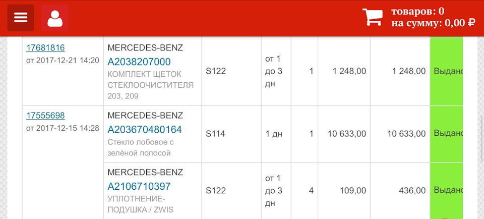

Итог: Стекло стоит 10-11 тысячь, по факту плёнку надо менять раз в год, поэтому для меня смысла нет её менять, буду просто демонтировать. Данный вариант подойдёт для тех, у кого цена стекла высокая и вообще для новых авто.

Я тоже менял лобовое, мне вышло стекло около 4 или 5 и пару тыщ замена. Но это российское. А оригинал я смотрелоколо 30 тыщ. Что это у тебя за оригинал за 7?
Сорян, 10 тысяч стоит стекло, привезли с дилера "Звезда Невы"…
