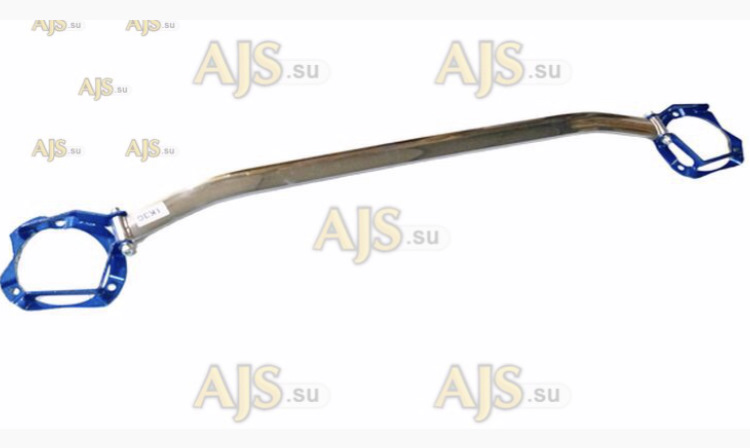

И вот с удивлением обнаружил распорочку. И никакой не штучный хенд-мэйд, а вполне себе серийный продукт:
Истории заказа надо уделить отдельное внимание.
Давно встречал зеленые эмблемки
Ну как то знал, что какой-то магазин тюнинга… Зашел на сайт ajs.su, а тут не какой-то магазин… федеральный бесплатный номер, филиалы аж до Москвы… солидный ассортимент, что даже есть распорки на Трибеку (жуткая невидаль), и не только верхние… вообще шок. И ценник вполне гуманный…
Ну попробовал заказать… мгновенный ответ, реквизиты для оплаты. Сразу дали скидку 3%, так как зарегистрировался … итого 5139… Оплатил, тут же звонок… «А когда вам удобно подъехать забрать заказ?» в общем оперативно, вежливо, позитивно. Респект ребятам раскрутились до такого уровня.
Ну вернемся к распорке. Забрал. Упаковка не парадная, но вполне функцию защиты при транспортировке обеспечивает.

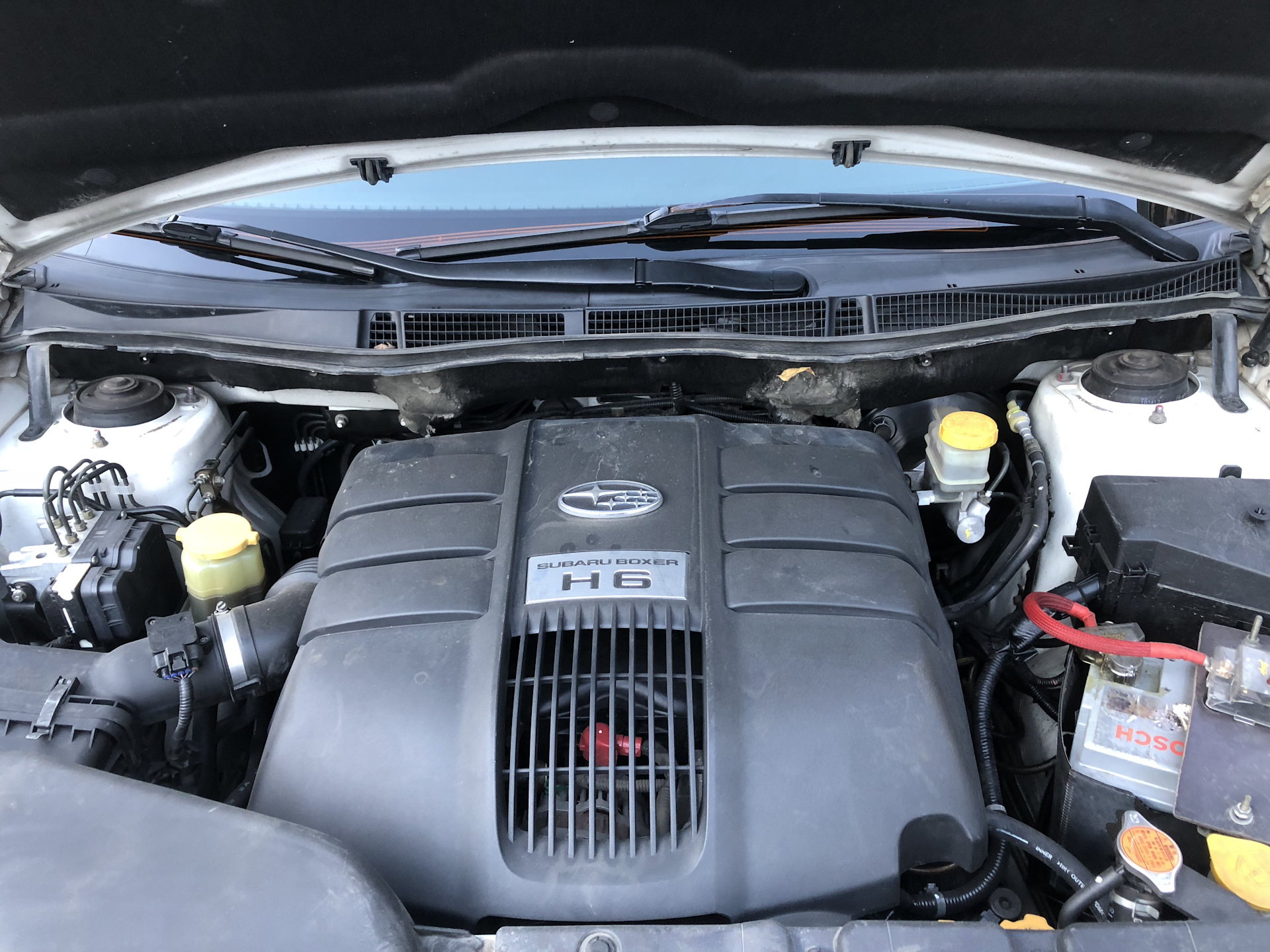

Полез примеривать: вид до…
Ах да… ставим машину на горизонталную площадку…
Че там мерить, с виду подходит… надо ставить!
Но не все так просто. Конструкция машины такова, что надо исполнить пару танцев с бубном… для начала распорку разбираем
Само собой откручиваем гайки на шпильках стоек.
Дальше нам мешают крепеж шумки моторного щита
И клипса стойки планки хер не знает как называющейся… на полет не влияющей…
В общем ставим по очереди крепления распорки
и саму распорку между ними…
Нам потребовались ключи на 12, на 14, головка на 12(ей не везде удобно подлезть, пришлось орудовать ключом) и шестигранник для болта распорки…
Итоговый вид:
Распорка встала отлично, ничему не мешает, почти… пластиковую крышку двигателя снять стало чуть сложнее, но она снимается, и это уже хорошо…
