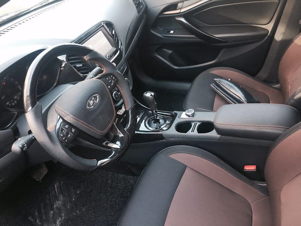

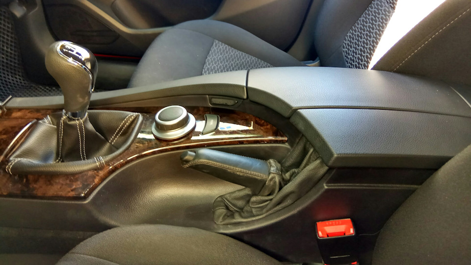

Всем привет! Лето прошло, пора браться за незаконченные дела :)
Фото того, что уже есть сейчас и с чем я езжу каждый день.
Ручник и его переходное устройство показали свою полную работоспособность. За всё лето ни единого замечания не было с моей стороны.
Что было сделано после последнего моего поста про консоль:
1. Куплены и установлены на свои места кнопка, джойстик.
2. Изготовлена рамка для кожуха кулисы МКПП. Долго думал как бы так её сделать хорошо, чтобы и прочная была и такую нестандартную форму можно было сделать. Решил изготовить её из эпоксидного пластилина — суперская вещь! До 5 минут у тебя в руках пластилин и ты задаешь нужную форму изделия. Через 15 минут он застывает, а через сутки превращается в камень.
3. Пошит кожух из качественного кожзама для МКПП.
4. Ручку МКПП пришлось чуток поднять, чтобы и им и подлокотником было удобно пользоваться.
5. Адаптированы мягкие вставки (видно на одном фото), которые крепятся на нижнюю часть консоли тем самым маскируя линию стыка пластиковой штатной консоли Весты и кожаной консоли от бэхи.
6. Удлинил крепления для ремня безопасности — для удобства
Что осталось сделать? Много ещё чего :)
1. Сделать пластиковую вставку спереди консоли, где стык происходит.
2. Вывести в эту пластиковую деталь юзб, прикуриватель, кнопки подогрева сидений.
3. Думаю пошить кожух для ручника, а то как-то не очень смотрится )) как сморщенный писюн ))
4. Вывести воздуховоды для задних пассажиров в консоль и там же подключить 2 прикуривателя.
Кстати, параллельно изготавливается новая версия ручника ))) захотелось мне ещё больше усовершенствовать его, чтобы поднимался совсем легко и эластично.
И напоследок: как же тяжело вся эта хрень даётся, когда нет аналогов и всё приходиться придумывать с нуля в голове ))))) Устал.
П.С. с фотками не заморачивался, делал в процессе, так что видно, что везде грязь и тд :)

Бомба!🔥🔥🔥У меня тоже была в мыслях задумка такая, не знаю что с ручником как его переделать🤷🏻♂️
в реальности выглядит намного интереснее, если честно. Фоткал на быструю руку, без всяких настроек камеры )) По поводу ручника — да, это не простой немного момент. Там просто надо учитывать физическую нагрузку, чтобы всё верно работало. У меня с мастером удалось с 3-ей попытки сделать всё как надо. До этого 2 прототипа хоть и были рабочими, но как-то тяжелова-то было натягивать его. Вот, с 3-ей попытки удалось всё сделать правильно — ручником ооочень легко и приятно пользоваться.
Есть фото ручника, как делалось или устанавливалось?
посмотрю в телефоне, но тяжело будет такое найти.
