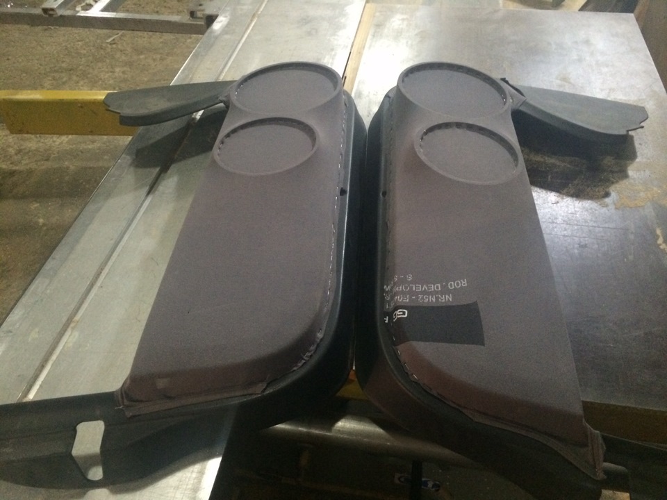

Не писал специально, так как не вижу смысла выкладывать по паре фоток того как я прикинул кольца, подрезал карту, прикинул динамики на вид… Но фоткал вроде весь процесс.
Если честно то с пищалками голова у меня поболела знатно… Думал куда этих монстров прилепить, какие подиумы под них, угол, что будет мешать за картой и так далее.

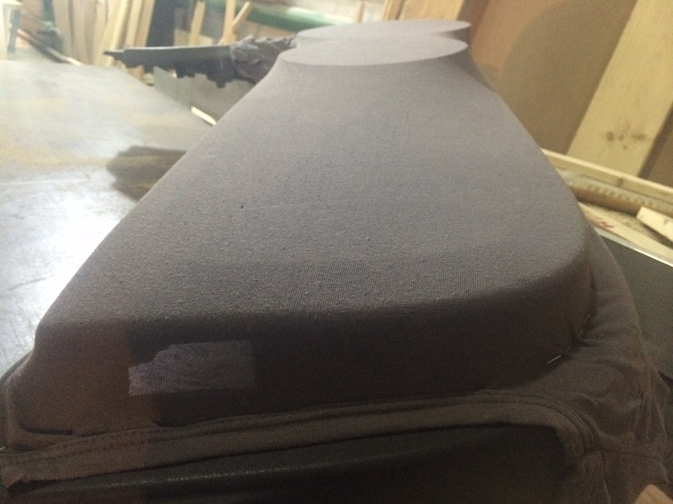

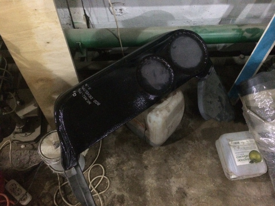

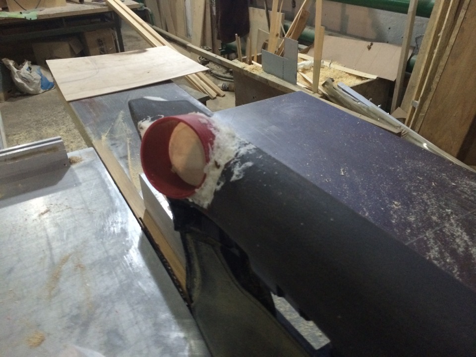

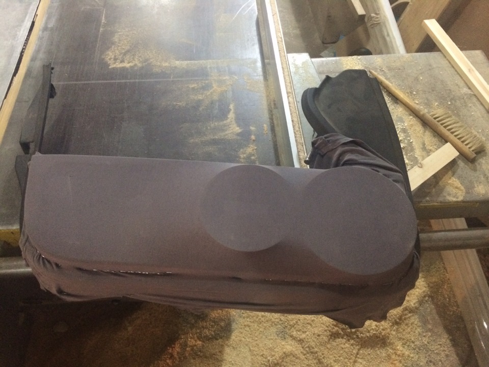

Залил пока одним слоем полуэфирки, думаю утром будет видно, в качестве эластичного материала использовал старую футболку, которую пристрелял пневмо степлером… Чулки не покупал, с футболкой оказалось очень удобно…
Сначала думаю полностью низ сделаю и обтяну, потом затяну подиумы под пищалки, по поводу саба и короба есть задумки о стелсе в крыле или даже двух, но сомнения меня так и гложат, думаю что слабовато будет всё это, а вот 2-3 саба в 25-й фанере с возможностью моего багажника-веселит:)
Пока как то так.

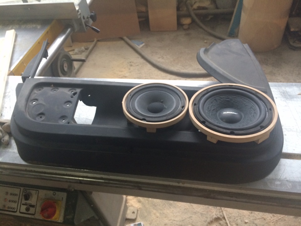

Подскажи миды бардачку не мешают открываться?))
В маём случае мешают, всего 1 см не даёт, думаю переделать карты, сами миды ещё глубокие но и с ними на этот сантим можно утопить, по отчётам видно что 20-ка стоит с подворотом, он то и не дал утопить мид, да и сам мид нужно менять, это реально сабы! Дуют с низу от 30 герц, я даже приболдел, хотел серидинку а они низ тянут, настроил вроде норм, щас обкатываю…
Я тоже думал их сначала поставить))) но склоняюсь к момо he 817))) середину пока не выбрал)) тоже сначала присматривал лв 80 но по отзывам это реально жесть))) разорвет нафиг дверь)))))
Да 80-ки хороши, думаю взять что неть за место них, поставить стандартные карты и попробовывать 20-ки разместить под сидением, как миды может будет норм лупить а Х6-е в штатное место типо SQ))) думаю ещё пищалки Т-34 прикупить и слепить под них уголок… Уж больно их хвалят…
а вся акустика к картам крепится что ли?
:) для начала доделаю карты а потом займусь креплением, вес у них реально как у кирпичей…
а как крепить потом? сразу же надо было делать, а облицовка в конце…
кольца уже приделаны к карту же…
Думаю в метал двери сделать закладные под винты на 6, и через те самые кольца для жёсткоски стяну длинными винтами заподлицо с кольцами.
как вариант…только еб*и будеееет…))) Надо было сразу к металлу проставки делать, а потом подгонять карт к ним, чтоб играло не в пластик…да, смотри, не сделай тунель! )))
www.drive2.ru/l/2609389/ типо, как тут…
У меня получаеться так: я делаю для мида свой жёсткий туннель который будет играть в дверь, а потом притягиваю карты к металлу, за счёт штатности задней части где карман, карта прилегает почти в упор, пару слоёв вибры и должно всё встать как надо:)

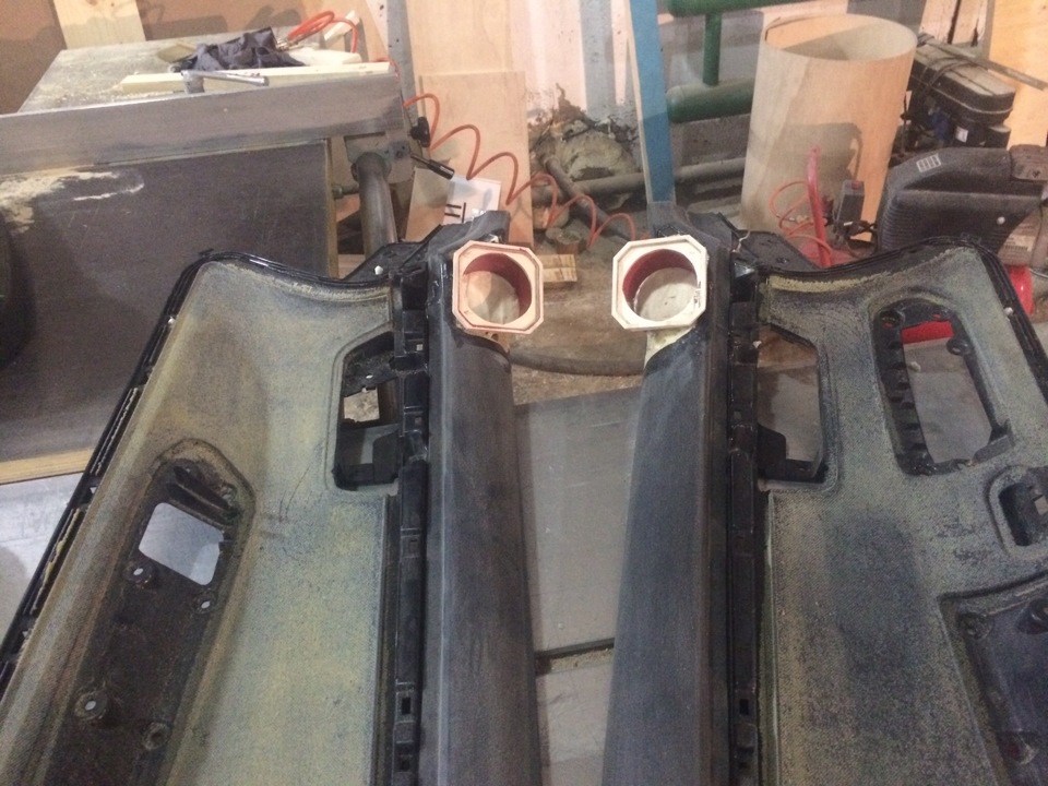

твитеры почему в карты?
стоики идут от торпеды до рамки задних дверей, желание перетягивать их отпало сразу, плюс ещё и материал по цвету не подобрать…
Ух ты.Я как то не замечал)))
Жаль сцена, как опустится((
я думаю от такой громкости сцена будет чуть-чуть тише:))) твитеры смотрят в центр авто.
Она будет вниз провалена.В варианте фронт +саб.Совсем не гуд.Ну там дальше, все виднее будет-как.Удачи))
