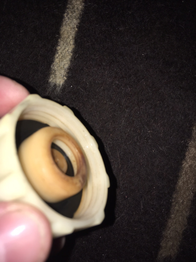

Всем привет.
Решил глянуть клапан старой пробки, а он зависает и не отходит назад.
Заказал оригинал. Забрал поставил, все ок.
Запчасти на фото: 8200048024

Странно, в мануале написано что клапан должен быть на 1.2 бар. А все кто пишет, что заменили пробки, ставят на 1.4 бар.Только я это заметил?
Блин, а может на 1,2. Не помню, мне друг говорил у которого покупал. Может и на 1,2.
Искал на экзисте, там все пробки, которые предлагают на наши машины, рассчитаны на 1.4 бар. Вот меня это и остановило, а то хотел себе тоже купить.
Как мне кажется 0,2бар роли не сыграют.
Если патрубки подуставшие, то для них эта мелочь может стать последней каплей!
привет, я вот тоже заменил www.drive2.ru/l/510442226954797618/, но теперь если откручиваешь, то идет шипение, воздух выходит, эт получается клапан не работает?
Привет. Это нормально, я тоже в начале не понял чего патрубок туговат, но сжимается полностью. На крышке клапан на 1.4 кг (если не прав поправьте) давление стоит. Пшик будет на прогретом моторе.
спс, успокоил)
