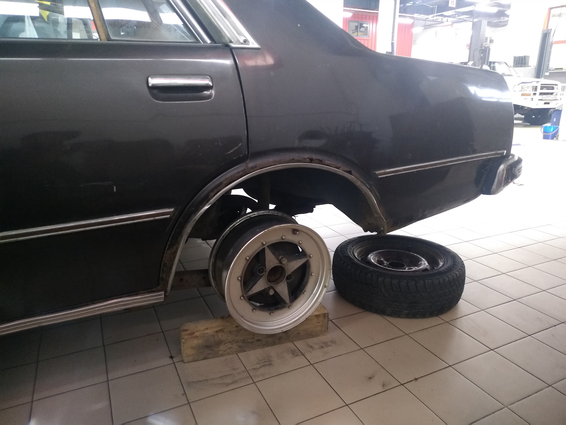

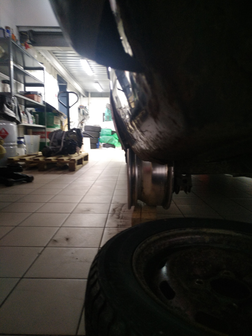

сегодня примерил диски на машину.
целью было понять насколько глубоко они сидят в арках.
по вылету они идеально встают на ступицы и нигде ничего не задевают, значит проставки под колеса я использовать скорее всего не буду. у меня в планах сделать кастомные полки и мне надо было определиться с их шириной, я замерил расстояние от кромки диска до крыла. спереди и сзади получилось примерно одинаково — 6см.
сейчас диски шириной 6 дюймов если увеличить их ширину на 6 см (за счет ширины полки), будет 8,5 дюймов ширина диска.
на эту ширину ищу резину 225/40 р14. оказалось в Россию официально никто не поставляет такой размер. посмотрим что из этого выйдет))
диски смотрятся по моему мнению просто отлично, ответствуют времени и стилю автомобиля.
чтобы вы тоже представляли конечный результат по колесам и резине, на фото хороший пример.

Приветствую, у меня сзади стоят 14 с 0 выносом 8jj, стоят вровень с арками, но резина значительно больше, 185/70 если мне память не изменяет, а на фотках оранжевого лавра диаметр диска значительно больше. Я бы сначала примерил диск с такими параметрами как получится вместе с резиной, а потом уже заморачивался переваркой. А то можно в конце получить совсем не тот результат, который ожидаешь.
не будем ориентироваться на оранжевый лавр в обсуждении) я хочу этот 14 диск с вылетом 15 сделать таким чтобы он был вровень с аркой, сейчас до нее 6 см, я увеличиваю диск на 6 см и начинаю пробовать разную резину. мой ход мыслей такой. у тебя профиль высокий очень, я планирую не более 55 профиля. и как я сегодня понял ширина резины 195 мм даст нужный натяг на таком диске.
ну это уже более примлемые цифры, я себе кстати на морду поставил колы от силвии(болт он), вместе со ступицами и тормозами. Единственная проблема в занижении и завале, это короткие нижние рычаги и нужно удлинять резьбу на шаровых, а так же поствил наконечники от ТЛК 80.
я думал про сильвию, но не хочу уходить с разболтовки 4*114,3
поэтому думал картриджы от колов внедрить в родные стойки, ну нормально сделать)
а резьбу зачем удлинять? угол большой у нее?
у меня ступицы 4*114.3, напиши номер ватсапа в личку, скину фото. Да угол больше, при максимальном завале колеса стоят ровоно на выстоте больше половины, если опускать ниже верх колеса уходит наружу
