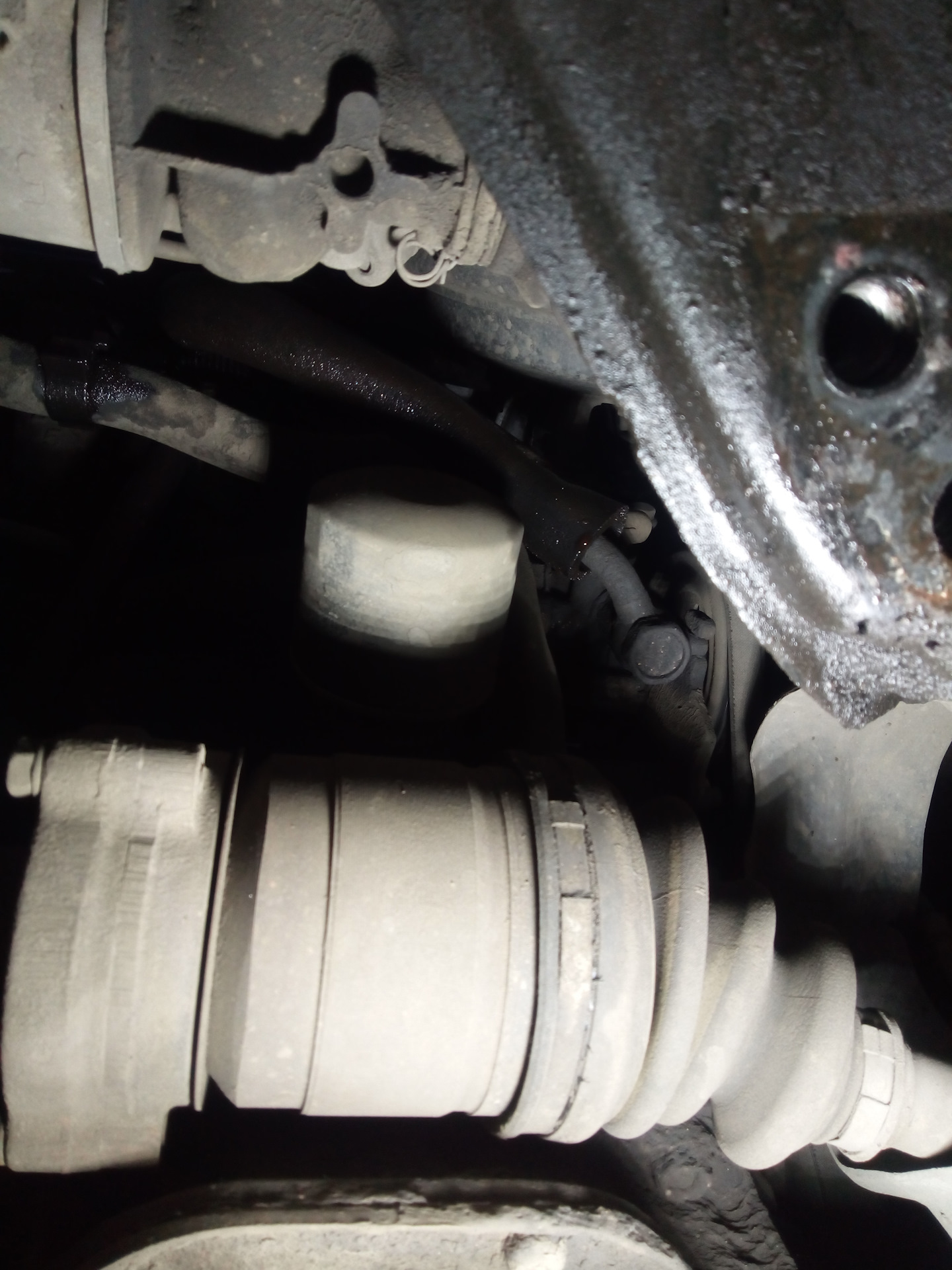

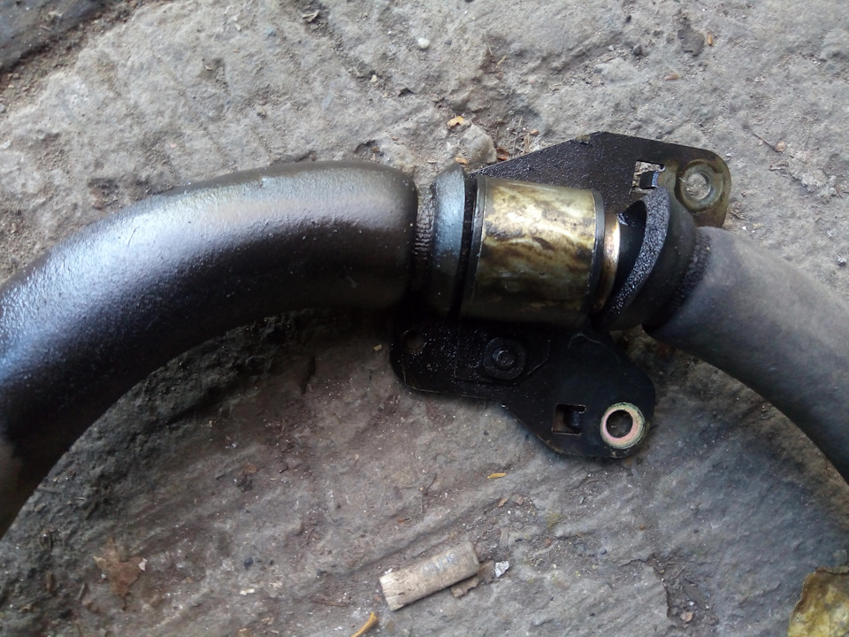

Итак еще в августе заметил что начало по-маленьку уходить масло в ГУР бачке!Сразу выследил где, что и как!Оказалось потек шланг высокого давления, и течь была в месте крепления его за дросселем и впускным коллектором!Думаю меня поняли, те кто с этим связывался!В этом месте как раз таки находится какой-то датчик, так слышал по крайней мере!
Начал узнавать, на сколько сложно меняется, и подсказали что все делается быстро, без лишних "снял-поставил" чего либо!Но так, как я ремонт начал с полной замены рычагов и левой ступицы, о чем я позже расскажу, то так и планировал, что когда сниму справа все рычаги, приступлю к замене шлангов на ГУР!Так меньше всего будет мне мешать!
Сначала я скинул бампер, и через шланги которые выходят на трубку охлаждения масла, слил всю жижу!Так на много проще, посудину подставил, и все спокойно стекло, можно менять в ГУРе что хочешь!
По сути откручиваем два Банджо-болта под ключ 24, сверху и снизу!И два болтика за впускным, под ключ на 10!Все шланг свободен, и можно менять его!Ничего сложного!
Шланг старый оставил в запас, когда будет возможность и более менее свободные финансы, отвезу на перепрессовку шланга!Будет лежать в запасе, т.к. не известно сколько отходит контракт!На вид то не понять, потому что мой на вид тоже как новый, но потек же!

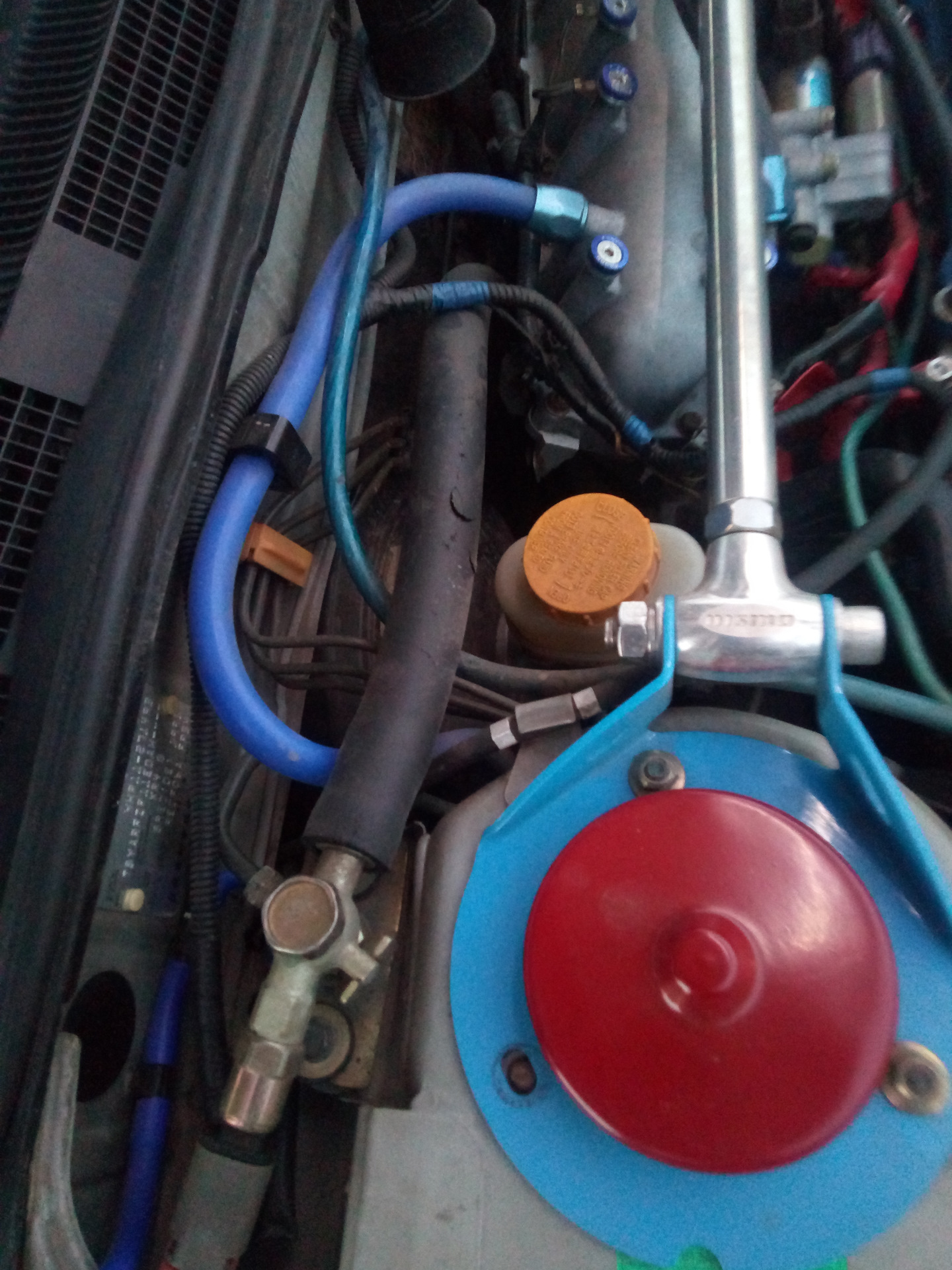

Ну и в довесок я решил поменять все шланги в ГУРе, на силиконовые маслобензостойкие!Скажу сразу, что такие шланги я нашел у нас в городе только в одном месте, и на самом деле их найти не так то просто!Из-за их цены, мало кто их ставит!Мне же хватило метр с небольшим диаметром на 10(говорю о внутреннем), и диаметром на 16(правда этот я взял водостойкий, т.к. в этом месте нет давления и достаточно даже водостойкого, проверенно уже) примерно 40-50 см!
Далее начал установку!И начал именно с самого сложного шланга, который под бачком начинается от трубки приходящей спереди, и идет до рулевой рейки!На этом шланге два хомута держателя, которые держат шланг, а их в свою очередь болтики на М6!Добраться до них непросто было, но реально!

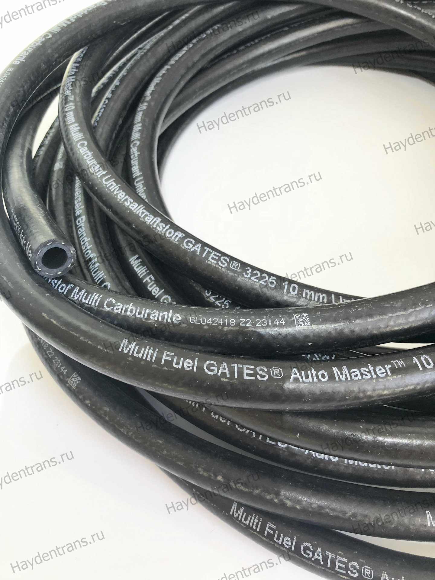

На ATF как и на жижу в коробке надо ставить только шланги из нитриловой резины. Например, Gates 3225. (У них ещё есть спец серия шлангов на коробку, более термостойких, найти сложно.) Наверное, в вашем силиконовом внутри именно такая резина.
Другие, разъест и они задубеют и лопнут.
Хомуты ставить самозажимные.
Ну я покупал масло-бензостойкие шланги, они нормально держат, не дубеют, не залипают на штуцерах, и не мокреют!
Да, просто в гражданской версии они сверху из чёрной резины, а у спортивной — из синего или красного силикона.)

Шланг высокого давления на ГУРе это какая то болезнь на примерах, у многих со временем начинает течь, я на своей уже тоже менял его. Остальные шланги же у тебя норм были, зачем их поменял?
Да многие меняют, в том числе и на Д2 недавно видел пару записей по этому делу!
По поводу остальных, не сказать что они были нормальные!в первый раз я когда менял жижу и хомуты, под бачком потекло прилично!все сделал, но позже опять начали подпотевать, решил что хватит с них 18 лет отходили, пора на пенсию!а эти которые поставил проверены лично мной, очень хорошие и выносливые шланги!
Аааа ну если уже потеть начали, то тогда есть смысл в замене))) А так вообще поражаешь своим вниманием к мелочам))) Шланги эти маслостойкие никогда такие не видел))))
