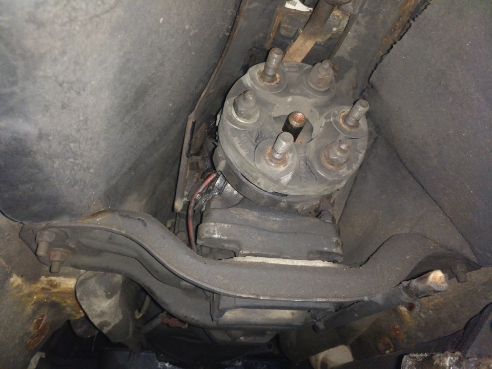

Чтоб знать, что заказывать, и знать, что накрылось, решил снять коробку
открутил кардан,
отсоединил все разъемы проводки.
Для себя : ПРИОБРЕСТИ РАЗЪЕМ НА 3 ПРОВОДА И РАЗЪЕМ НА ДВА ПРОВОДА.
отпусил вертолет. кое как добрался до верхнего болта крепления кпп. кстати говоря- на дизеле коробка с мотором крепится всего на трех болтах!
в общем, открутил стабилизатор от кузова и выдернул коробку…
чарующее зрелище…

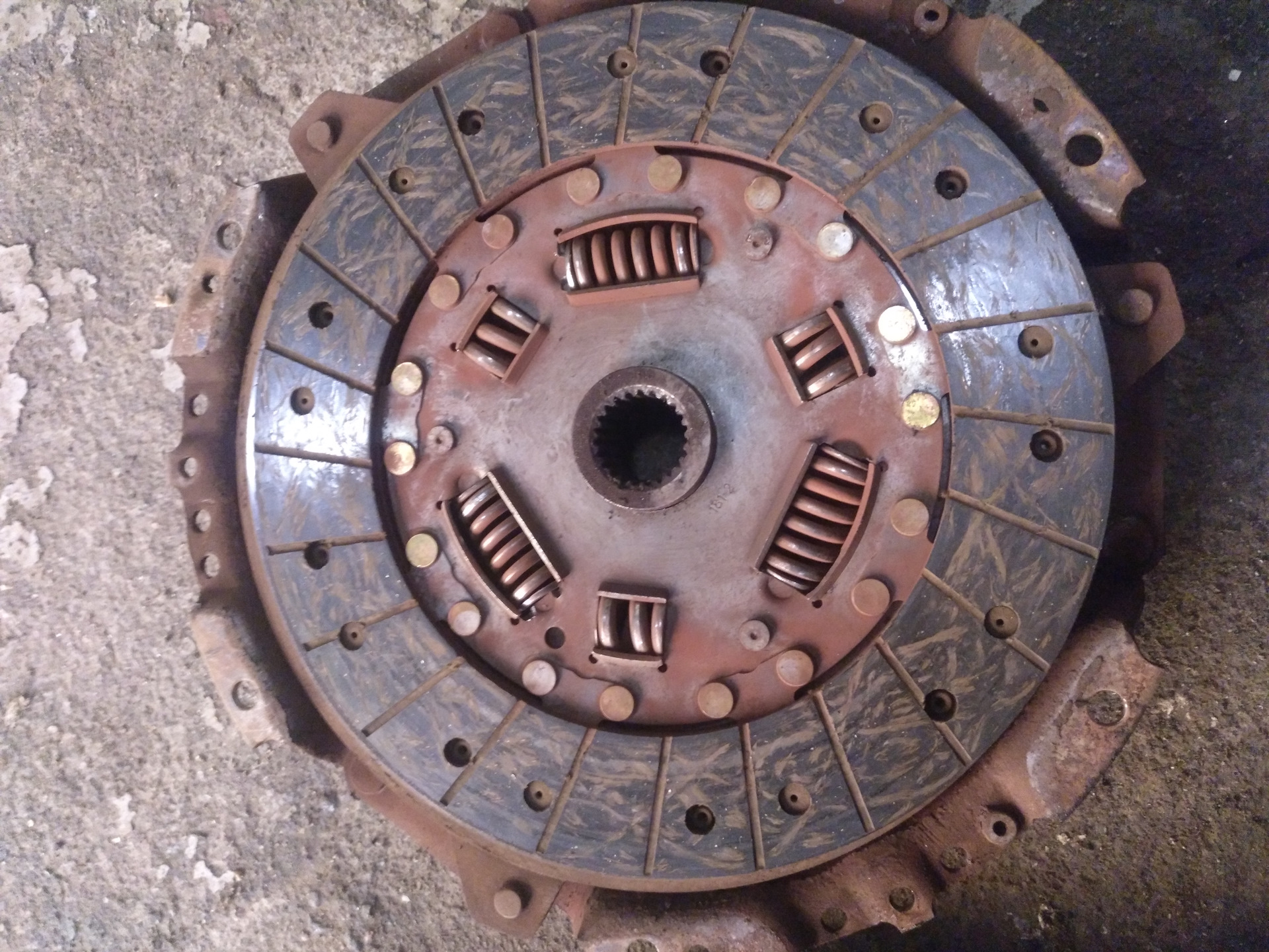

выжимной
Так, к слову сказать. сцепление, судя по бортовику, прошло 100 тысяч км…
