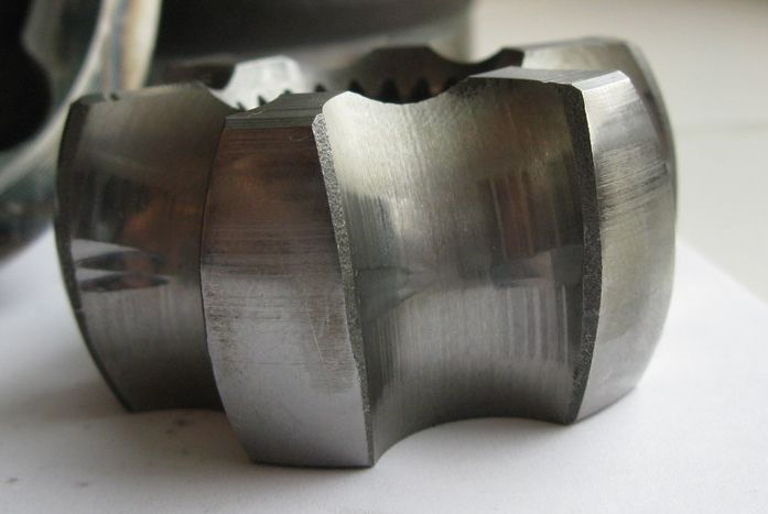

Леха, шарнир хрустит из-за канавки, набитой шариками на роторе и стакане. Канавка эта ближе к упорной стороне для каждой из этих частей. Когда при повороте под нагрузкой шарики идут по другой траектории, они перескакивают и получается данный "хруст." Смазка и мороз тут не при чем. Есть один рецепт, опробованный мной вполне успешно, берем и перекидываем местами правый привод с левым. Выработки в результате оказываются на противоположной стороне, и под нагрузкой оказывается незадрюканная часть привода. Думаю о том, что стоит основательно промыть все в бензине от старой смазки и забить новый, говорить не стоит — и так понятно. При этом желательно гранаты не разваливать. Такой перевернутый оригинальный привод ходил у меня более 80 тык. и до сих пор бегает, в то время как HDK развалились менее чем за 15.
Опасность "забивания" на данную ситуацию заключается в том, что при действительно серьезной нагрузке привод может просто порвать. Ну где-нить реально буксануть в говнах, или груженым в горку полезть… В городе трещать будешь хоть до второго пришествия. Разве только неприятно…
