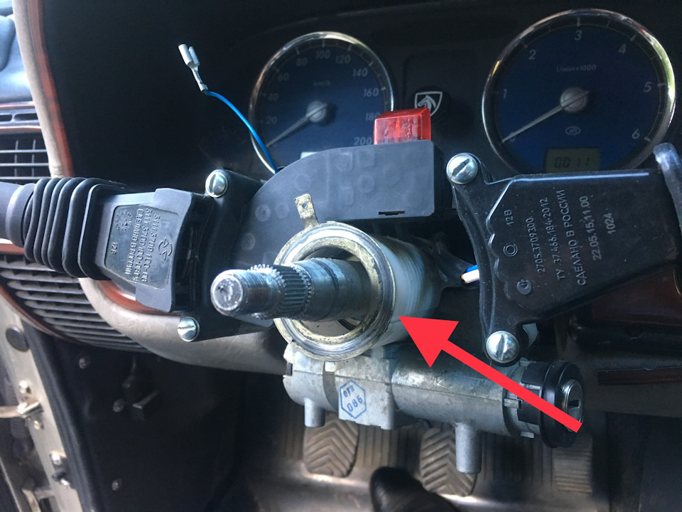

Началось всё с того, что начал парить мозг звуковой сигнал, вернее штатное токопередающее устройство, которое выполнено в виде медного кольца на втулке рулевого вала и подпружиненного стерженька, который по этому колечку бегает… Можно было просто по стержню и колечку наждачной пройти, но это слишком просто)) Наткнулся я как-то на тему с установкой на волгу токопередающего устройства, он же клокспринг, он же улитка от Газели Некст, там же было расписано про вживление кнопок управления магнитолой от иномарки. Начал подробнее изучать эту тему, тем более лично знаю как же всё-таки удобно управлять магнитолой с рулевого колеса)), и понеслась…
Сначала установил улитку от Некста, при этом хочу отметить, что они бывают двух видов, простая, которая поддерживает передачу тока только для сигнала, и посложнее, которая поддерживает ещё и Управление кнопками магнитолы)

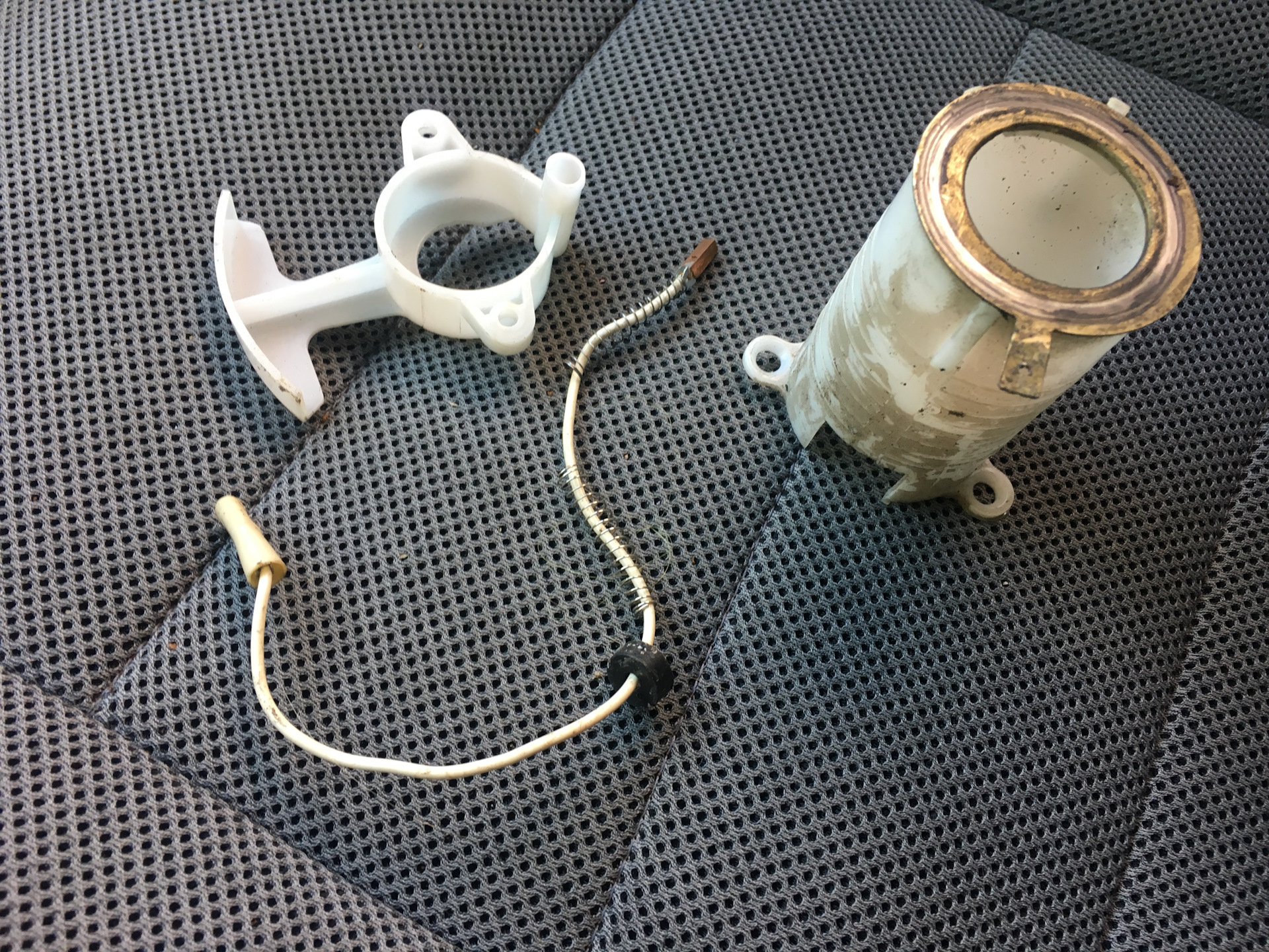

В общем снимаем Руль, с рулевой колонки скидываем злосчастную втулку:
На её место вообще без каких-либо сложностей устанавливаем вот такую улитку:
В итоге у нас остаются ненужные детали, которые можно отправить на свалку:

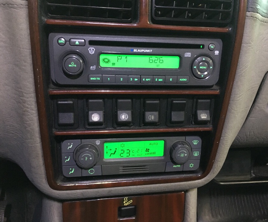

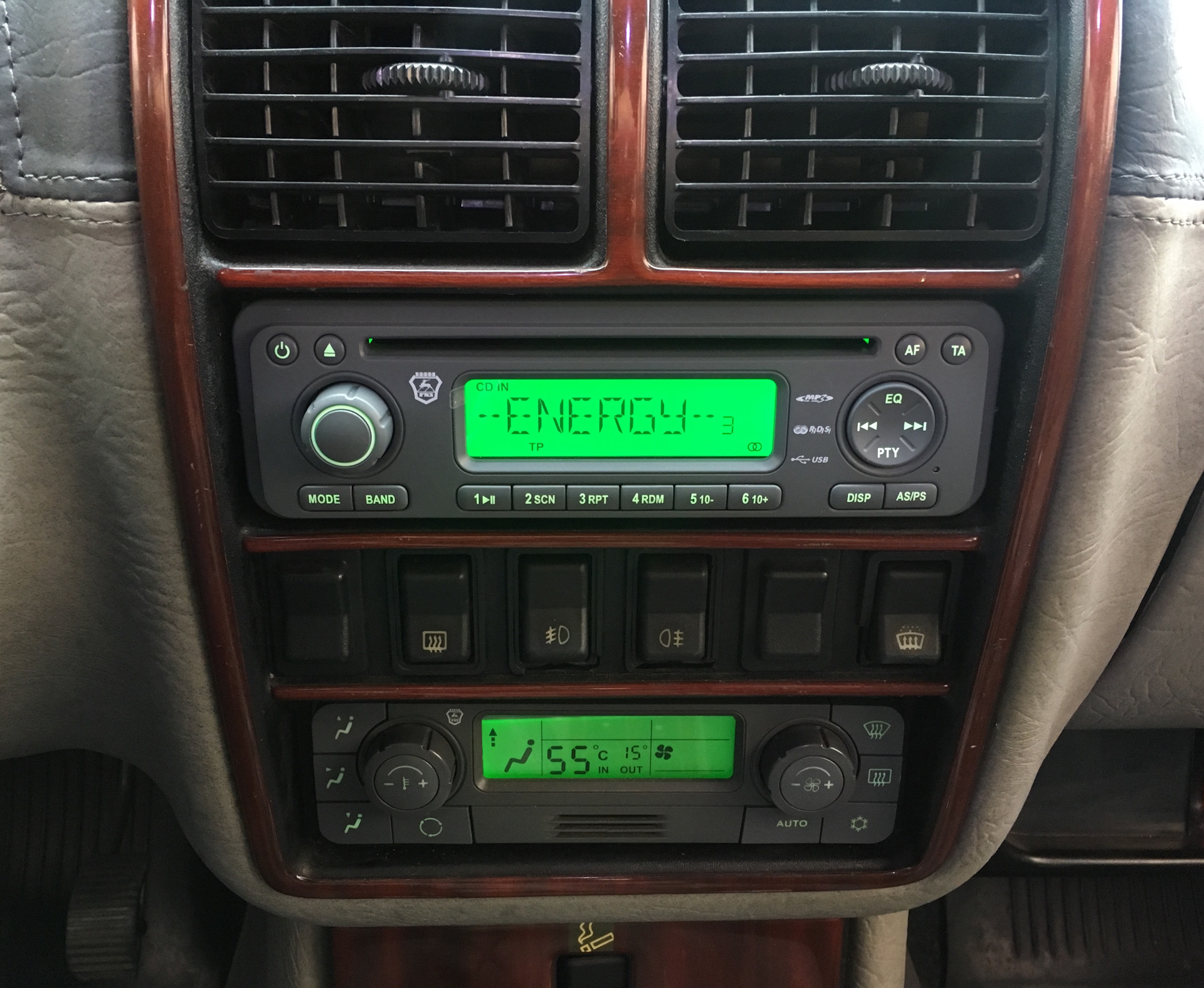

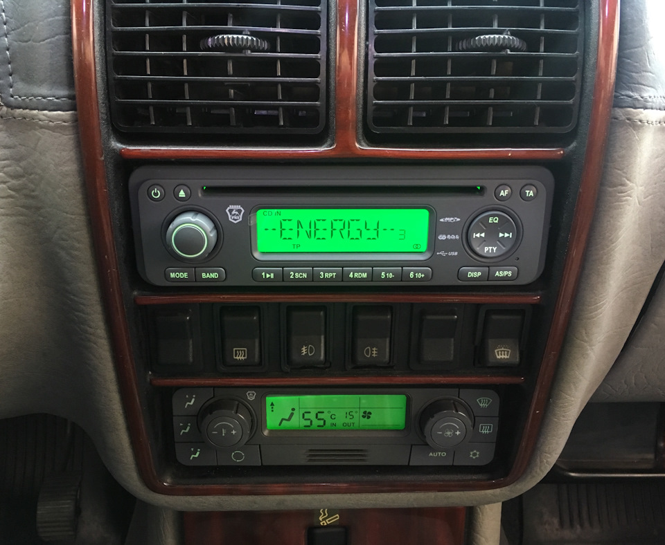

Кроме руля, мне ещё досталась абсолютно новая Магнитола всё от той же Газели) Её мы устанавливаем вместо штатной Блау…

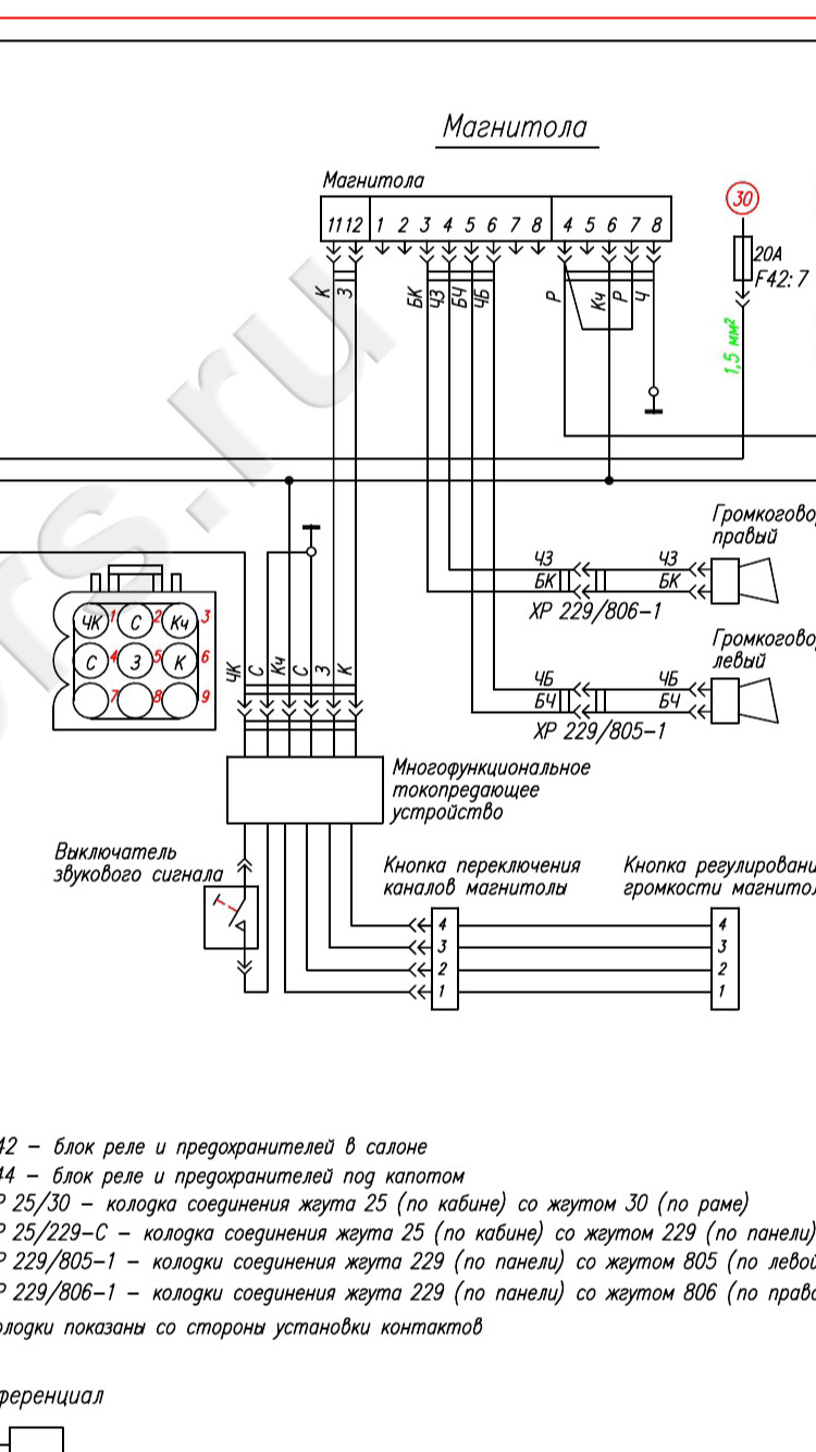

Ну и остаётся дело за малым… подключение:

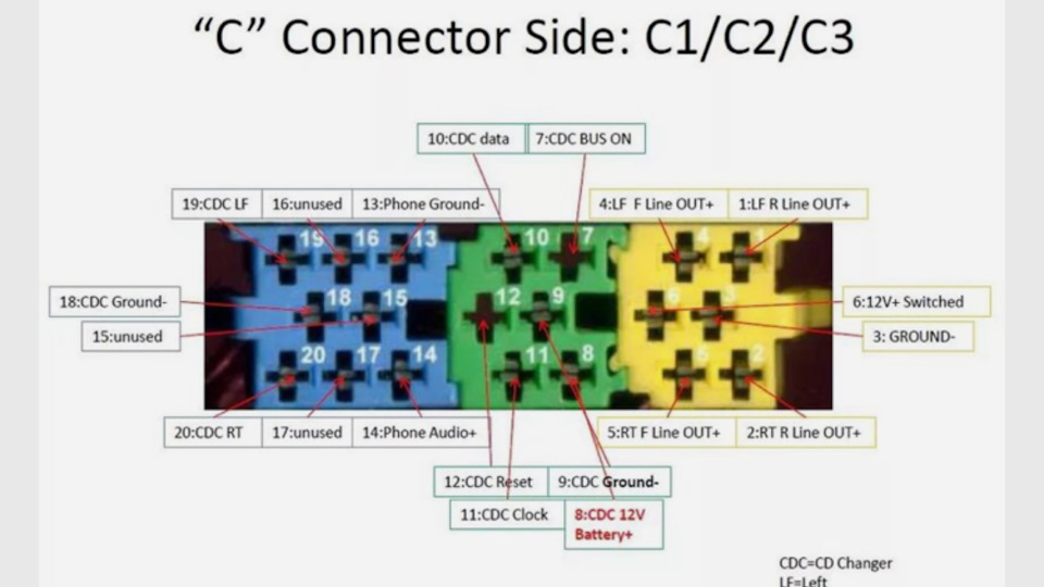

Имеем 6 проводов:
Чёрный и синий — масса
Желтый — звуковой сигнал
Коричневый — «+» после включения габаритных огней
Красный и зелёный — на 11 и 12 контакт в магнитоле:

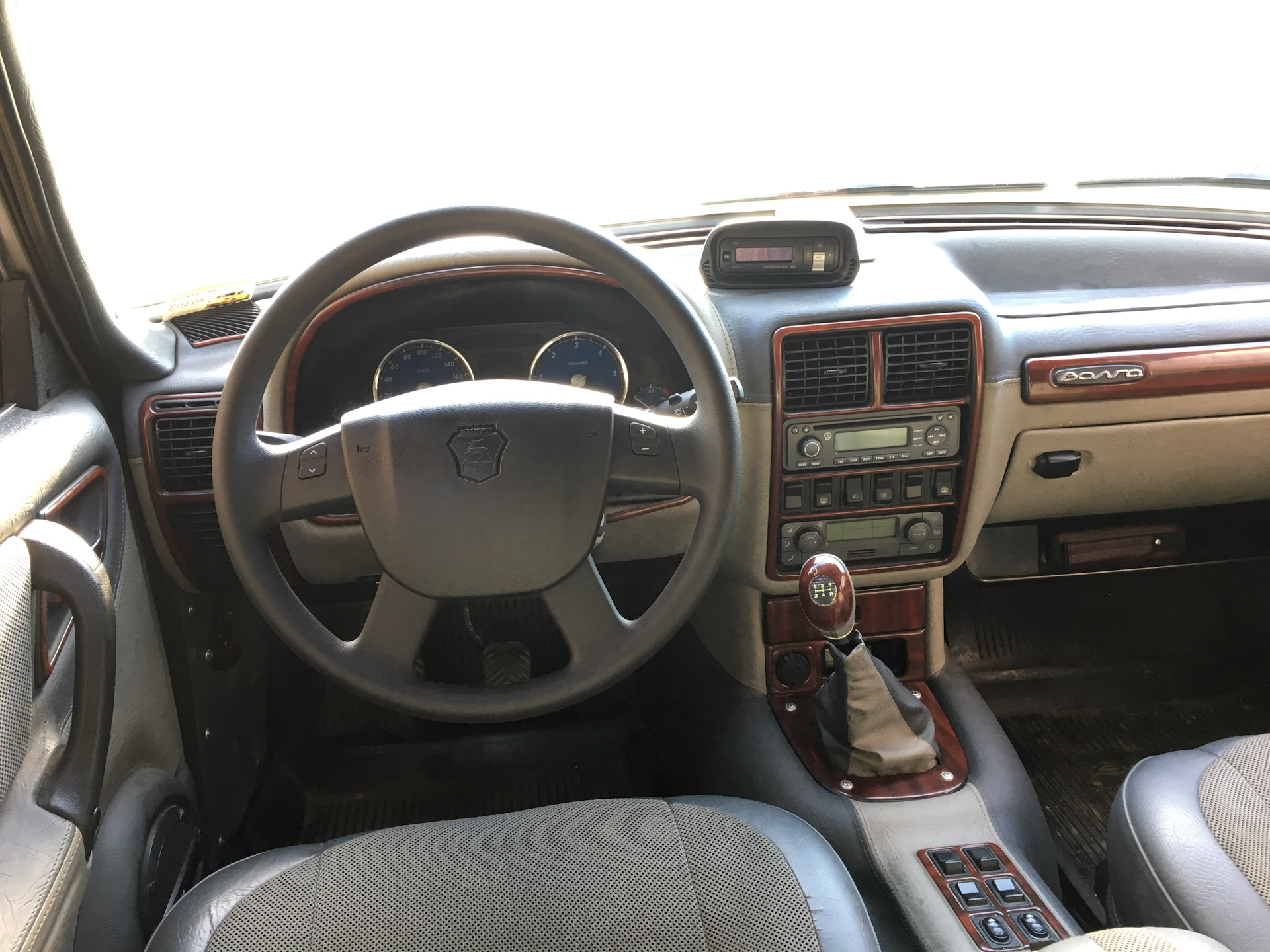

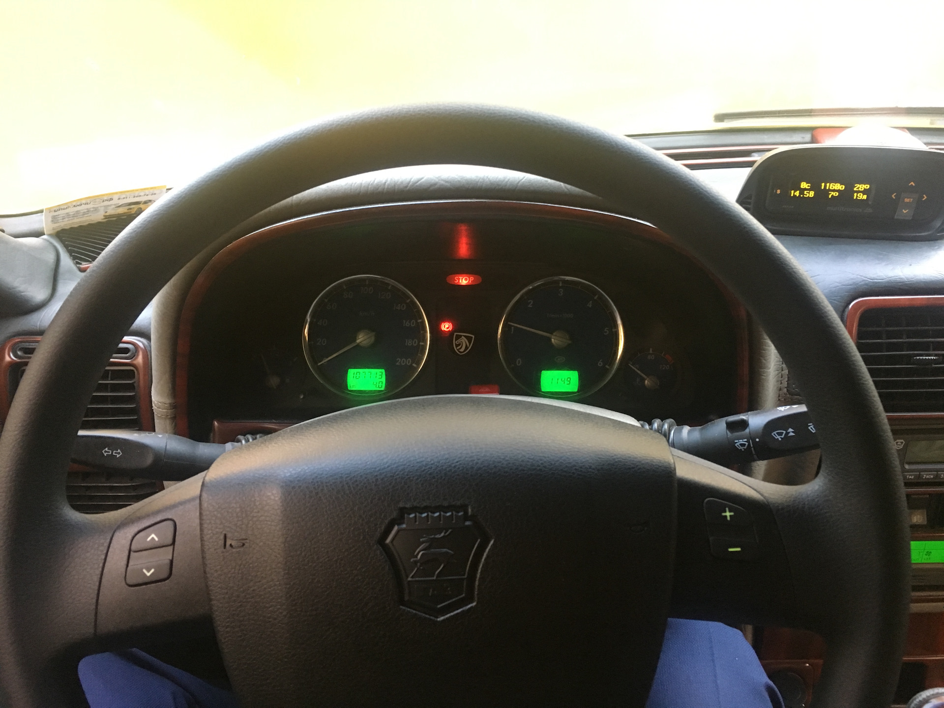

В итоге получаем полноценный мультируль в Волге:
А кнопки ещё и светятся )
В общем я очень доволен результатом!

Небольшое исправление к схеме — коричневый это подсветка кнопок. Его надо к габаритам вешать. Даже если его не подключить то всё будет работать, только кнопки светиться не будут.
Да, согласен, на этот же провод вешается ещё и подсветка прикуривателя и розетки, подправил.

Симпотненько родной баранки. Приборы все хорошо видно?
Да, всё видно, никакого дискомфорта точно не испытываю
Супер!
Вечером пришлю фото от лица водителя)
Ждём
