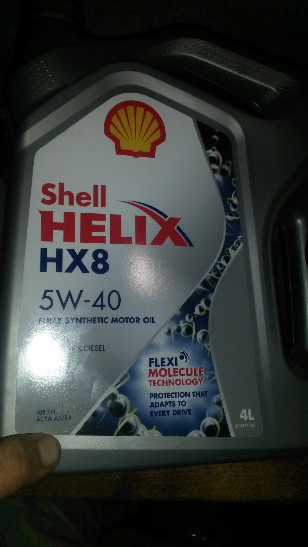

На пробеге 4000 км решил поменять масло.Т.к с маслянного фильтра постоянно сопливилось масло, дилер тянул этот фильтр 3 раза а толку так и не было.Маслянный фильтр еле ели открутил съёмником.Пробку обстучал и она открутилась легко.Масло слилось темное.В мотор вошло 3 литра 800 грамм.По щупу получился максимум.Пробка кпп была обмотана чем-то очень похожим на ленту от протечек труб.масло слилось с кпп как серебрянка и очень блестит на солнце.масло было залито в кпп 2литра 400 грамм, мерил специально чтобы залить такое же количество через датчик задней скорости.

Скажите пожалуйста как коробка себя ведет на этом масле? Собираю информацию по маслам для коробки. Думаю что залить.
Скоростя все включаются хорошо, мягко, а уж что внутри коробки сказать немогу 🙂

980 рублей 4 литровая канистра? Это что же у них за акция?
День рождение Ленты вроде-бы, точно не помню.4 литра 980 рублей
