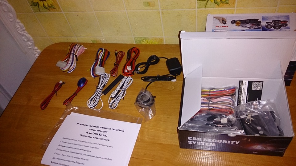

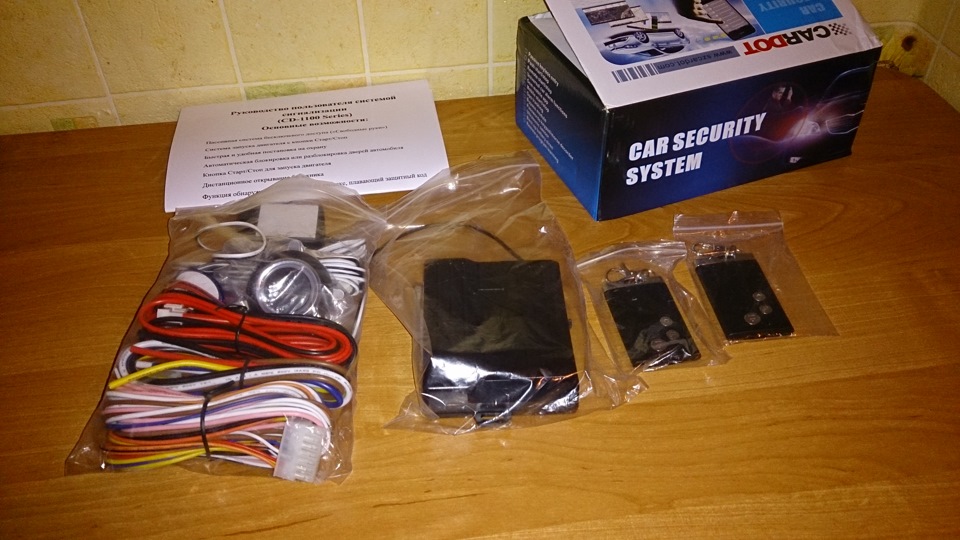

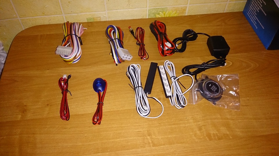

Сегодня пришла посылочка с Али, называется Cardot. Пришли 2 комплекта, один заказывал для друга, который в последствии отказался от сигналки из за финансов, так что один комплект продаю по себестоимости за пять ( кто из Чебоксар/ Новчика разумеется )
Основные возможности сигналки :
Дистанционный запуск
Свободные руки
Авто управление светом фар
Кнопка Старт
И основные функции любой сигналки
детальную информацию смотрите на сайте
Когда заказывал пропустил тот момент, что нет в комплекте Сирены, продавец правда обьяснил, что вместо сирены подключается он к штатному "Гудку " но это я плохо себе представляю. Да и стоит сирена 150 рэ новая ну и старая от 99 где-то валяется, так что все норм.

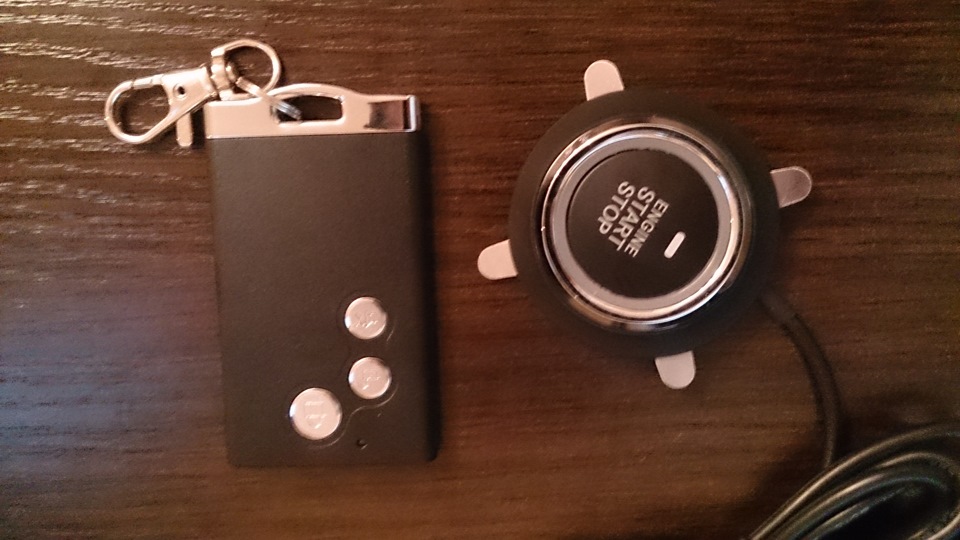

Брелок типа Фольцваген мне не особо нравится, из всех смарт ключей вот этот больше всего приглянулся
Осталось последнее- установка сиги . Вчера, когда проходил ТО1, диллеры зарядили именно ту сумму, сколько сама сигналка стоит) Ну накуй их.
Лифтбек у меня в комплектации норма, поэтому нужно докупить 1 активатор (на вод дверь) и концевики

зачем активатор на водительскую дверь? почитай мой пост, сам ставил сигналку, активатор не нужен — замок электрический, нужно только подцепиться на 2-ой и 7-ой контакт, у меня комплектация стандарт, в норме тем более прокатит)
www.drive2.ru/l/5078113/?…92756188&page=0#a92756188
Может я что- то путаю, под словом активатор я имею ввиду электропривод, которого нет на водительской двери ( мне так в салоне объяснили) завтра почитаю твой пост, уж больно много написано :-)
ты всё правильно понял, на лифтбеках начиная с комплектации стандарт электропривод не надо колхозить, сам замок электрический тяговый с активатором, у меня прям уши вяли когда мне втирали в салоне, а потом ещё и при покупке сигналки что нужен активатор, вот у седанов вроде в стандарте нет замка такого. подцепляешь к контакту замка 2 и 7 общие провода реле запирания и отпирания, потом от реле зап/отп сигналки два провода с предохранителями (нормально разомкнутые) объединяем и кидаем на +12, другие два которые нормально замкнуты объединяем и соединяем с массой. Контакты можно использовать ISO типа мама от штекеров магнитолы. по твоим фоткам поидее белая шестиконтактная колодка с проводами будет в этом участвовать.
в седане есть, начиная с нормы…кста тоже сцуки втирали поставить активатор…все подсоединил и убедился, что всё там есть)
