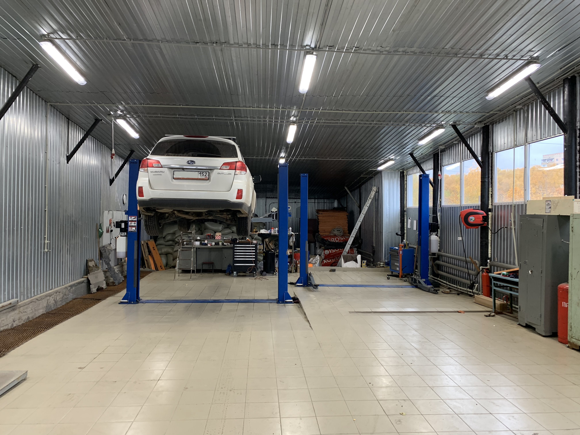

В субботу сервис был совершенно свободным, слесарь запил, и я в одиночестве завис на подъёмнике.

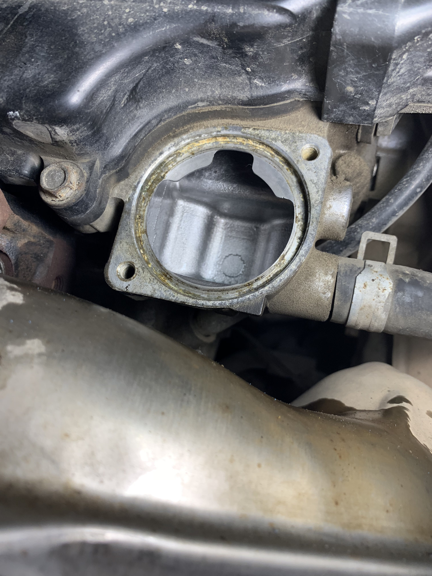

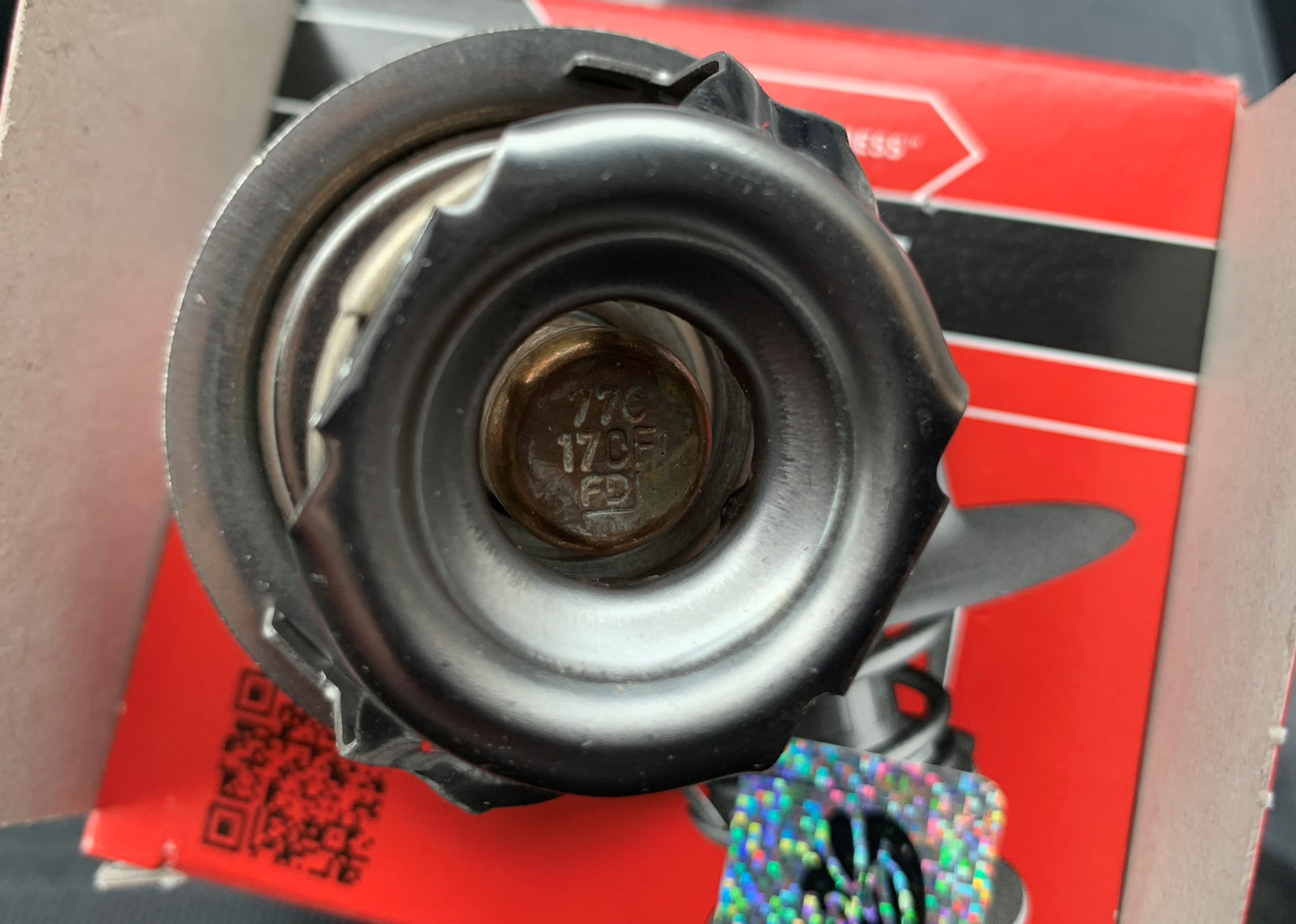

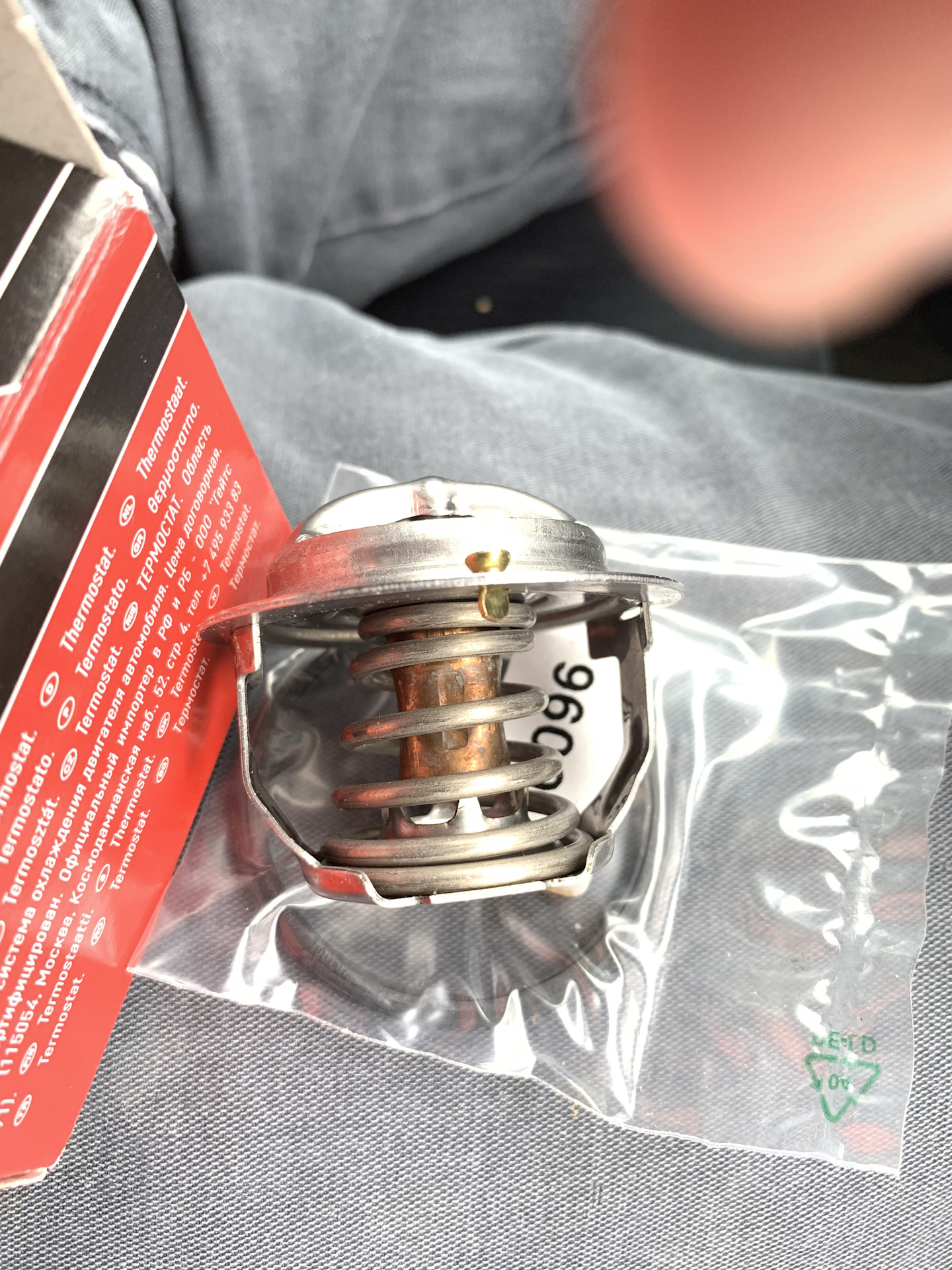

Замена термостата дело не сложное, нужно слить Охлаждающую Жидкость (ОЖ) и выкрутить 2 болта.
Немногим ранее я писал о том, как нужно, с моей точки зрения, понижать общую температуру ДВС.

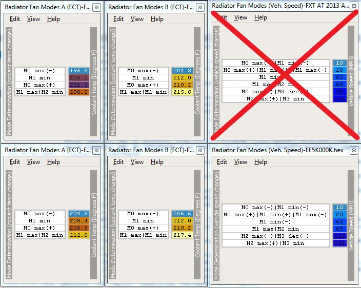

Купив нужный для меня термостат 21200AA072, а если быть точнее, Gates TH32478G1 (не спрашивайте почему гейц, просто позвонил papasl, спросил его какой фирмы у него термостат, он начал рассказывать теорию, но я с казал что верю его изысканиям, и купил такой же:)), заменив его, произвел настройку Блока Управления ДВС, согласно штатному алгоритму, который используется в а\м Субару Форестер (турбо). Не стал изменять карту скорости (зависимость скорости вращения вентиляторов от скорости а\м), оставил её штатной от Аутбек.

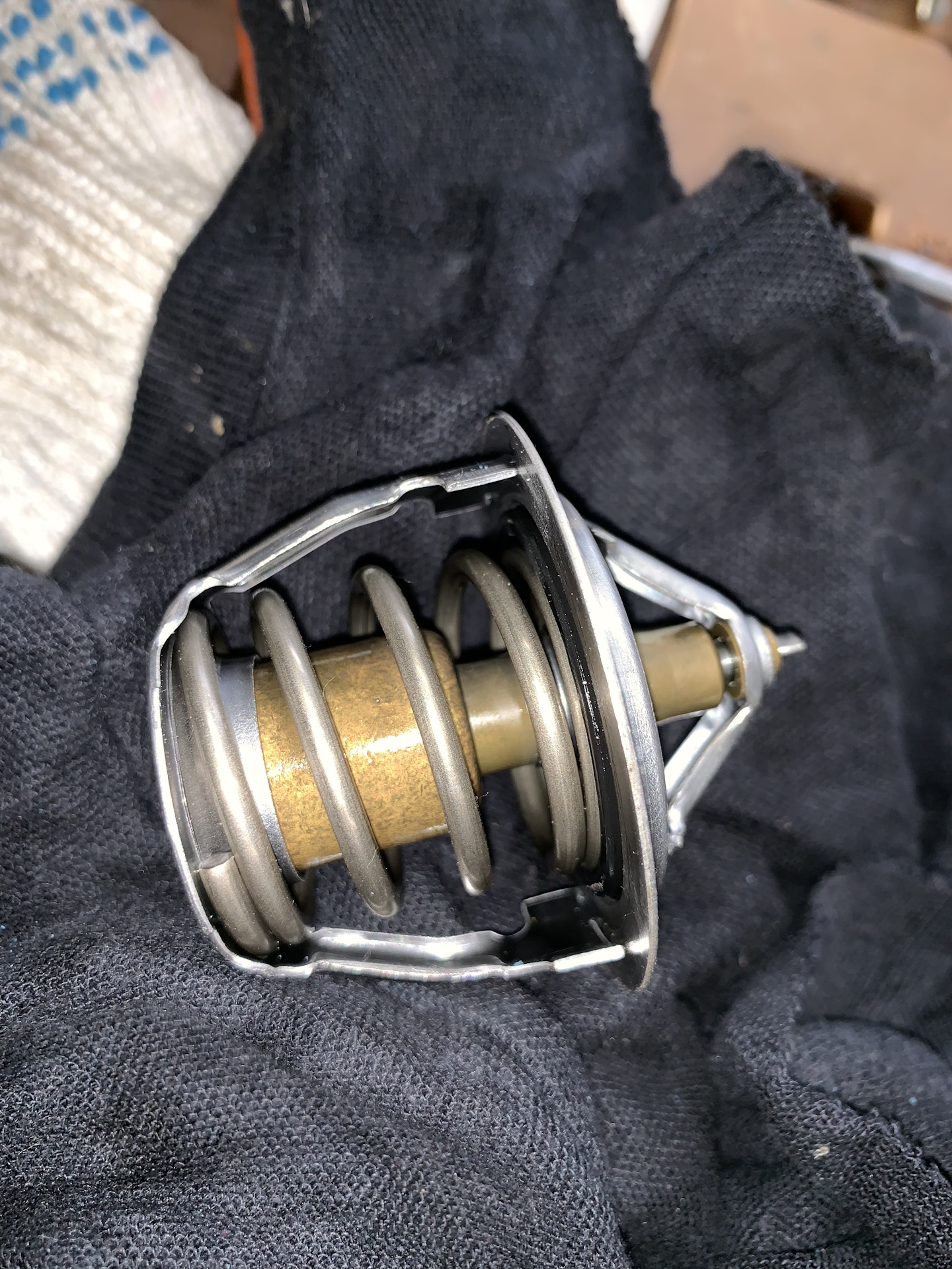

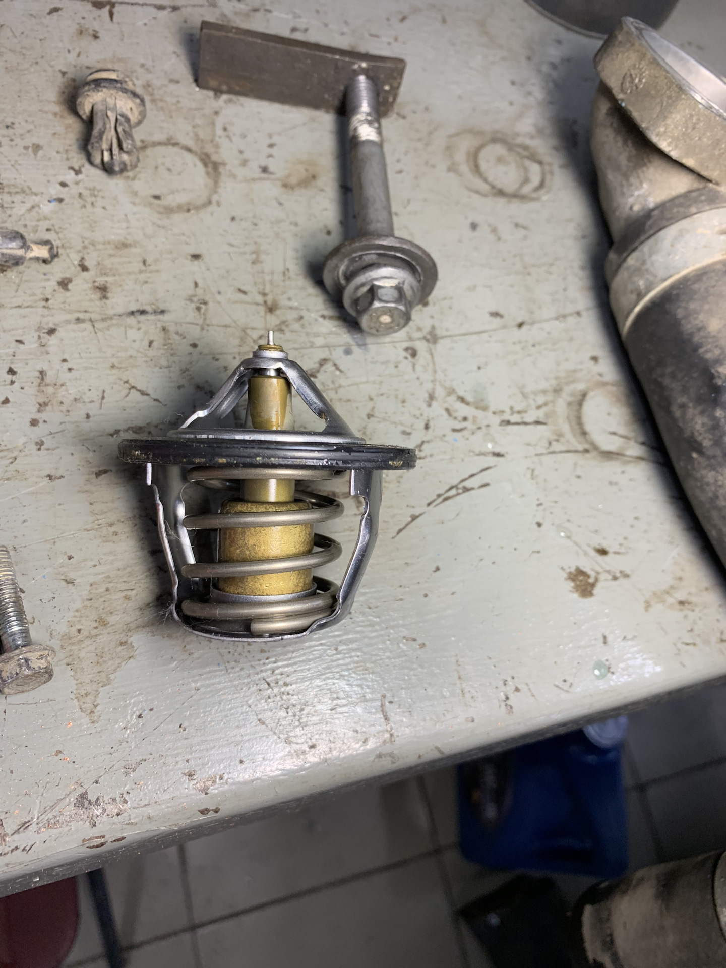

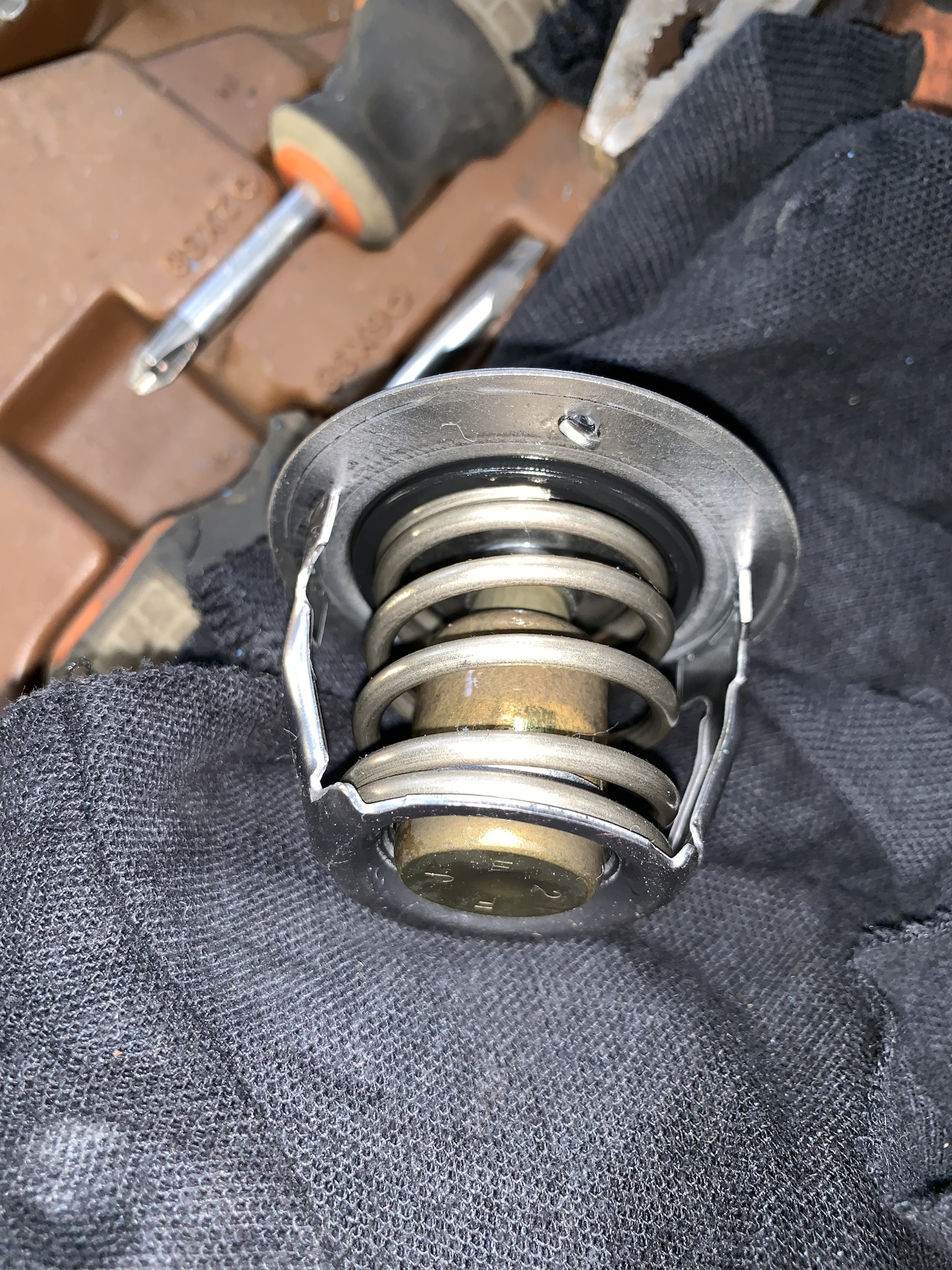

Мой термостат оказался в очень хорошем состоянии, никаких потертостей и прочего на нем не было, так же и система была чистейшая, ни хлопьев, ни накипи, ничего. Система всегда работала хорошо, и повышения температуры у меня никогда не было. Не буду утверждать, возможно мне повезло (термостат ранее не менялся, и проехал все 147000км), но возможно это связано с использованием хорошего антифриза, и своевременной его замены.
Температурный режим ДВС.
Выехал на трассу, специально для проверки работы печки и термостата. Судить о теплоте пока не могу (По прошествии времени, могу сказать, ничего не изменилось, как было тепло, так и осталось). При движении на круиз-контроле на скоростях от 90 до 130 температура держится в диапазоне 90-92 градуса. Если совершать обгон с увеличением оборотов, температура падает до 88-89 градусов (ранее температура была 95 и 93 соответственно).
Заметил то, что с 91 до 97 градусов ДВС ооочень долго греется, в отличии от предыдущего алгоритма, там с 95 до 100 процесс был очень быстрым. И это понятно, а так же — это очень хорошо.
Вентиляторы работают согласно заводскому алгоритму, без нареканий. Воздух из печки такой же горячий как и раньше. Греется машина примерно с той же скоростью что и раньше, не заметил отклонений. Термостат начинает приоткрываться в районе 80 градусов (+-).
И да, давление масла теперь для меня хорошее:). Далее отключаю ЕГР.

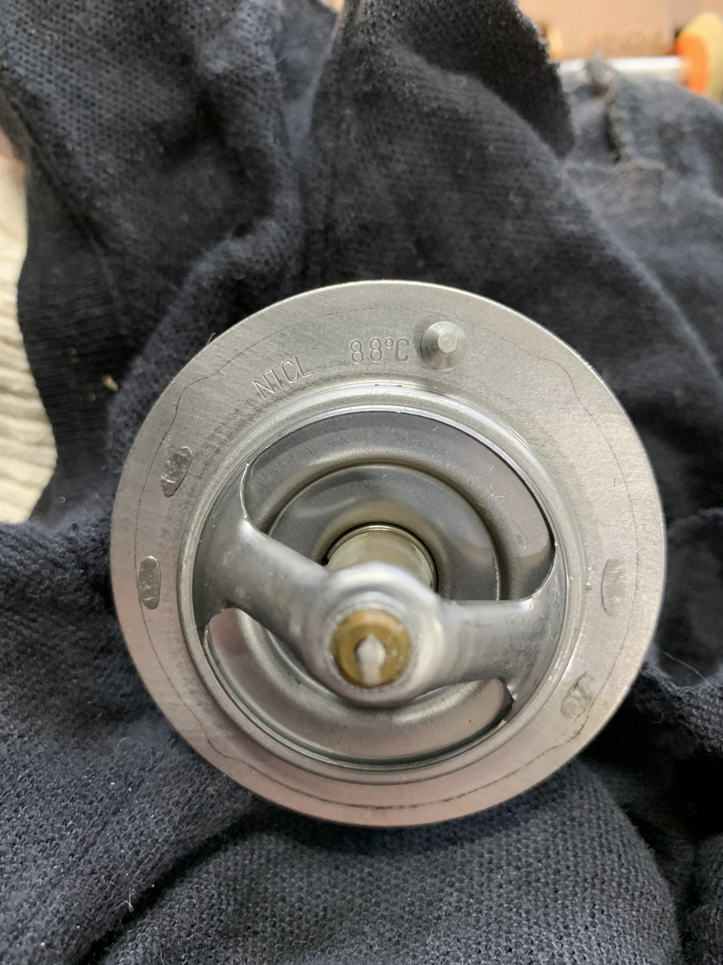

Юрий, приветствую, на фото термостата видно производителя motorad, а не gates.Как этот термостат показал себя в процессе эксплуатации, был ли заменён?
Приветствую! Термостат всё еще эксплуатируется, пробег аутбека уже перевалил за 250. Пока без нареканий
Спасибо, вчера установил, до этого стоял тама на 82гр, наблюдаю за температурой, пытаюсь увидеть разницу.))))

У меня вопрос по картинкам. Можешь какие-то пояснения дать по скрину с ромрайдера. Там 6 окошек и не понятно в каком что. И что конкретно ты в них менял. Я к тому что я внимательно все прочитал. но по картинке ничего не ясно. Что значит перечеркнутая картинка крестом?

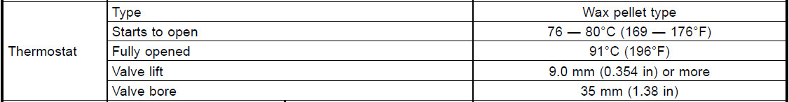

По картинкам, верхняя картинка первые 2 слева — режим работы вентилятора в Фаренгейтах (указана температура, можешь перевести в Цельсии, сразу станет понятно. Я не знаю когда используется вторая карта температуры (фан модель Б), потому что всегда используется только фан модель А. Но не суть, верхние картинки 2шт (фан модель А и В), я внес в ЕКУ своего автомобиля, а нижние — это то, что было внесено ранее. Третья картинка — это режим работы вентиляторов в зависимости от скорости автомобиля, эта таблица есть в сервис мануале, скоростную таблицу я не переносил, оставил штатную. Фан модель А и В я взял из прошивки форестера на котором установлен 072 термостат. Кстати говоря и 21200AA072 и 21200AA230 — работают по этой карте (по одинаковой, разница лишь в том, что 072 термостат очень длинноходный (~78-91 градус) а 230 более короткий от 84 до 91, я пока не знаю какой лучше, выбрал более длинный.

У нас штатный короткоходный термостат 88-95. Разбег 7 гр.
Ты поставил длинноходный 78-91. Разбег 13 гр.
Я пошел по другой логике. Искал и нашел термостат с таким же разбегом, как и штатный, но температуры сдвинуты вниз на 4 гр — АА230. И у меня сейчас крайние значения независимо от характера езды 92-86.

Наверное, 91 полное открытие 072 термостат, его раньше на всё ставили, последние годы только на турбо
На нашем штатном стоит маркировка 88*. На В13 -78*
Примерно, по факту мой начинает открываться в 81. Это же механический прибор, потому и пишут — начало открытия 78-81. Нолное открытие на 91, хотя тут уже всё равно, помпа прокачает и на 50% всю систему. От сюда и средняя температура. Стоял только что в пробке, поднимается до 97 и опускается. Этой манипуляцией я добился всего лишь понишения температуры масла на 2 градуса. Если раньше масло разогревалось до 98 (без насилия в пробках) то сейчас 96. Но это только в пробках, а по факту температура здорово понизилась. При обычной езде 88 (+-) градусов у масла. Давка стабильная, но до срабатывания редукционного клапана не доходит, 5 бар когда полностью прогрет, на низких оборотах хорошее давление, 1000-3000 оборотов, ~2-4 бар
