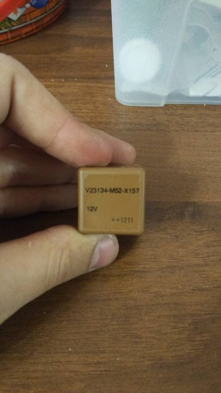

Погуглив проблему, многие меняют реле v23134-m52-x157.
Которого нигде б**** нет, от слова вообще с***
Представляете. В тольятти, в месте где собирают чудо конструктор, нет ЗЧ!
Потратил уйму дней и времени на поиск Реле. Нигде нет, ни разборы, ни железный рынок и т.д.
Екзист и т.д. все перешуршал, кто-то писал что ставиться на иномарки, но так и ничего не нашлось.

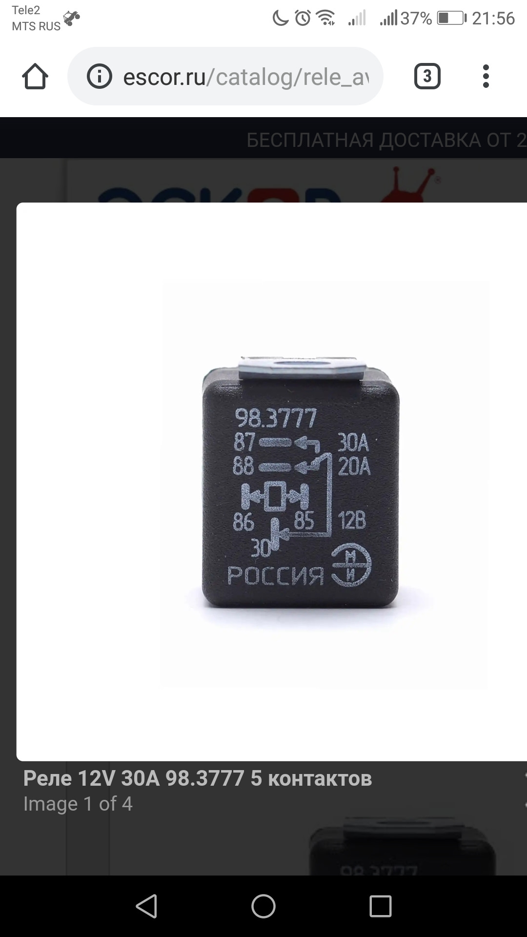

Простое реле?
5 контактов
850р за реле с дублтрованным контактом?))
1200 рублей)))
zapavto.com/index.php/store/product/view/84/26741
при цене бошевского — 100 рэ
Не, я ничего не упустил?
При цене обычного реле 50р.)))

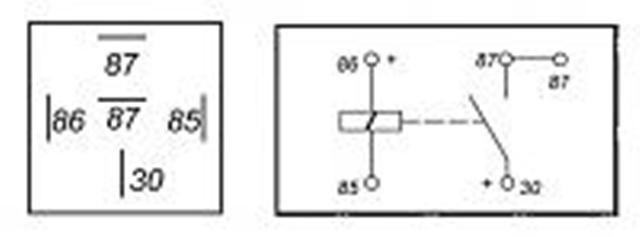

Просто дублируем контакт и все?)))
Т. Е. Берём пятиконтак не реле, замыкает нз и н-р контакты, изолируем пластину гибкую от одного из контактов и продаём по 1200?)))
а еще оно на 30А
В постом то же. 87 контакт 30А держит

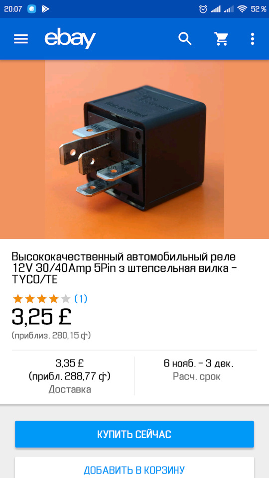

реле Bosch 0 332 019 150 аналог. так же устанавливалось подобное реле на Опель Вектра В (с пакетом свет)
zapavto.com/index.php/store/product/view/84/24652
www.exist.ru/catalog/goods/5/29/f8b00008
У Боша есть ещё пара реле, которые тоже должны подойти на роль замены для Tyco:
0 332 019 151 — обычное реле без монтажного уха. Странно, но это реле стоит почему-то в 2 раза дороже, чем 0 332 019 150, у которого есть ухо.
0 332 019 155 — реле с защитным диодом в цепи управляющей обмотки и монтажным ухом.

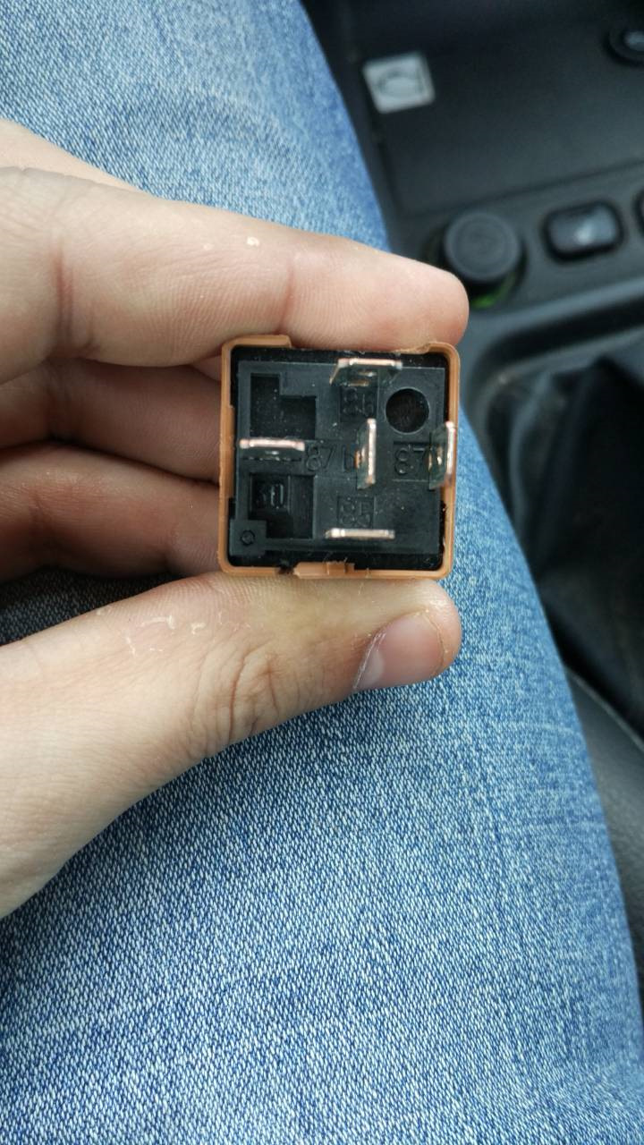

Вот оригинал: продается только зарубежом. Сейчас цена 16$ шт
ru.onlinecomponents.com/t…octopart&ref=octopartfeed
А что там внутри?
