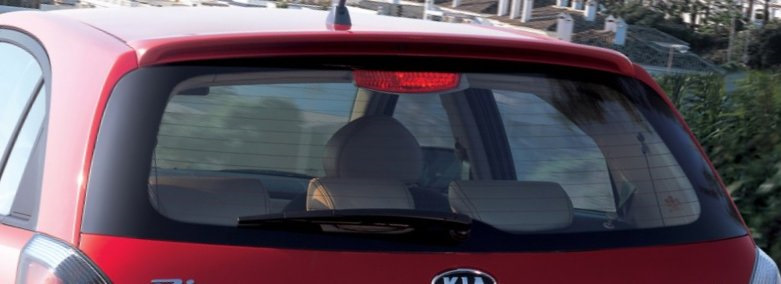

Давно хотел залезть в задний верхний стоп-сигнал — протереть пыль, но останавливала лень. Был уверен, что для того, чтобы до него добраться — нужно пол-двери пятой разобрать. А тут позавчера у ОД мне говорят, что лампочка там сгорела. Уже прикидывал, сколько слупят за замену с разбором этой самой двери, как вдруг оказалось, что этот кусок декоративного пластика изнутри, на котором стоп-сигнал верхний закреплен — держится просто на защелках. Т.е. если его подцепить и вниз потянуть — то он отщелкнется, и получается здоровенная щель, в которую можно засунуть руку и поменять лампочку, не говоря уж про "протереть пыль". Так опешил, что забыл сфоткать как это дело выглядит с отщелкнутым куском пластиковой окантовки. Но новую лампочку сфоткал — вот она:
Крепится в патроне на пол-оборота, меняется легко. А пластиковую эту обивку просто обратно надо прижать и она встанет на свое место. Лампа 16 ватт, у ОД стоит 150р.

Лампочка за 150 рэ — это жесть, конечно. Любая W16W туда как родная. Даже правильная Koito 1781 в ТРИ раза дешевле.
Да хер то с ней что в 3 конца накрутили, он как при мне эту пластиковую хрень снял — я чуть не расплакался от умиления. Вспомнил сразу как летом пытался дохлого жука выдуть из это полочки под рассеивателем. Пол-баллона на эту сволочь угробил.
