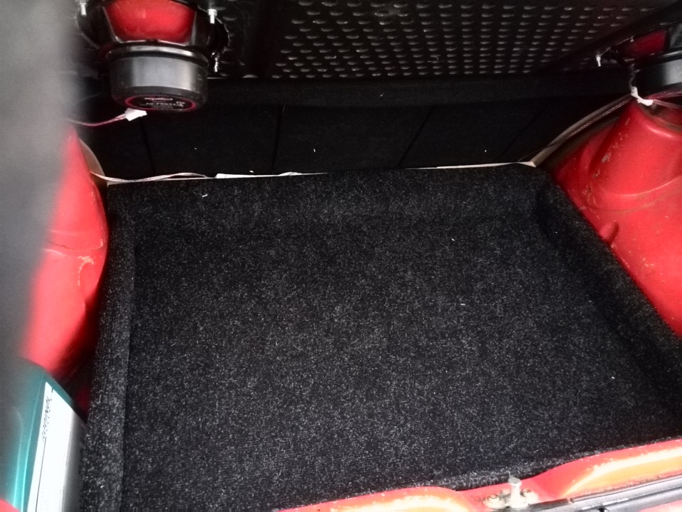

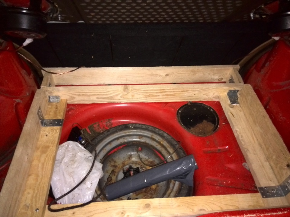

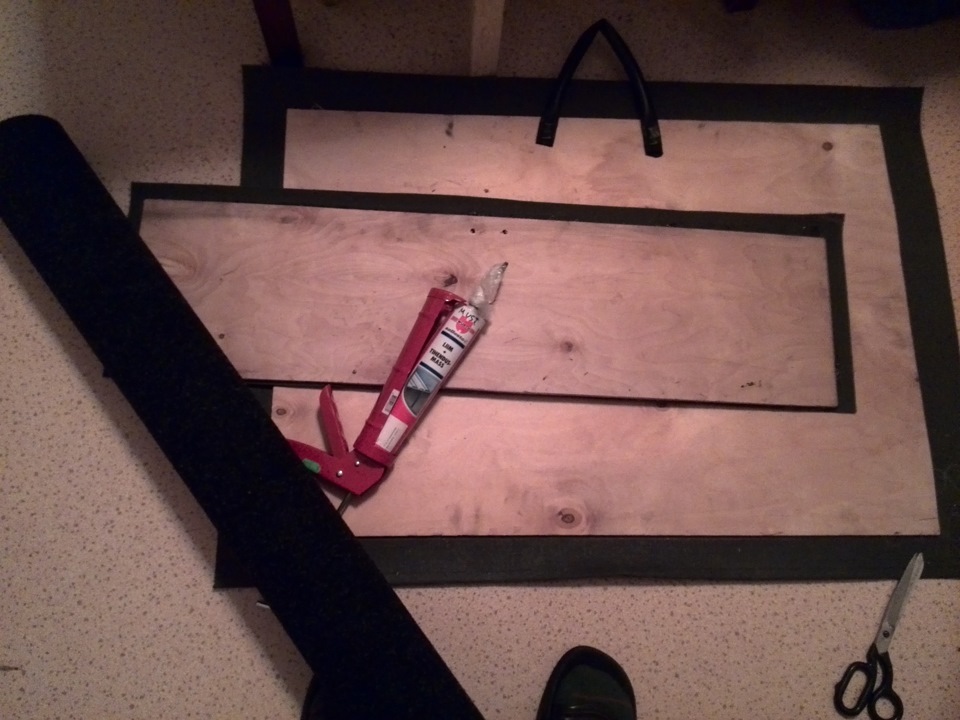

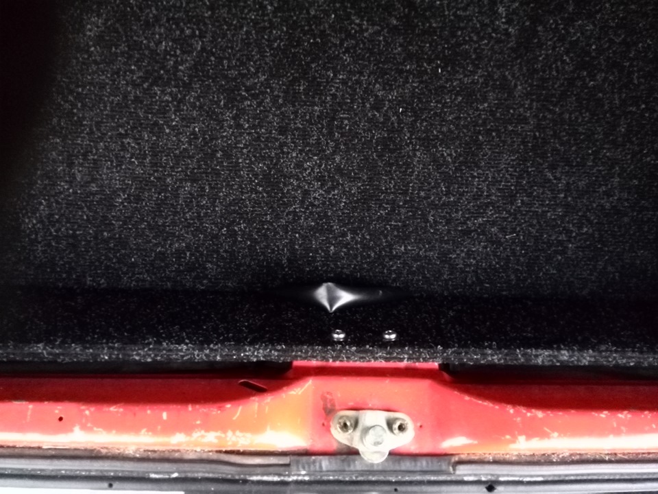

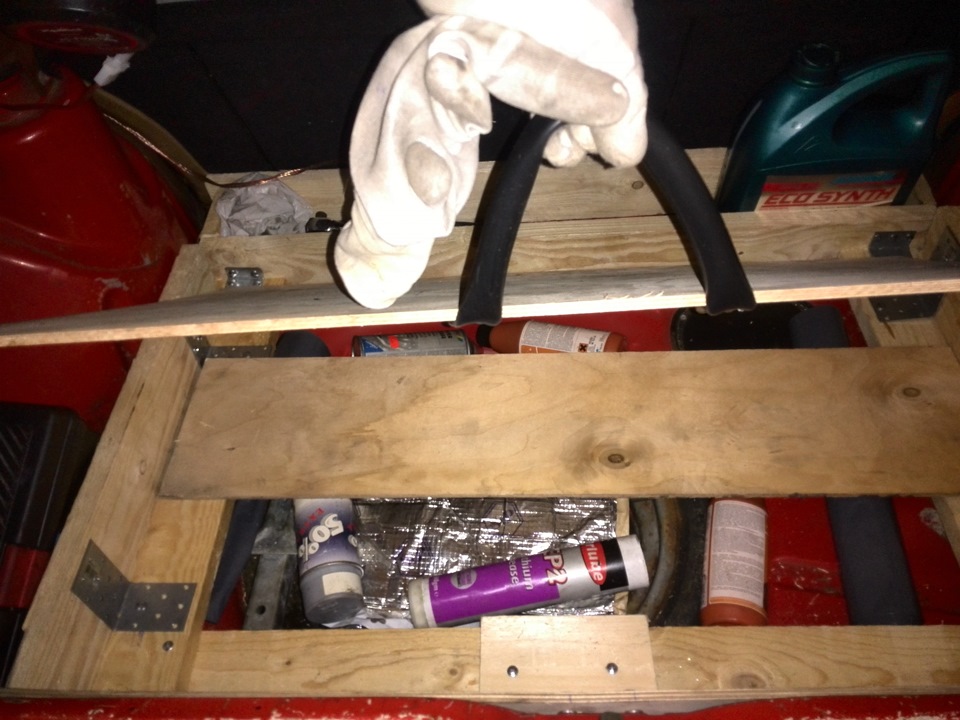

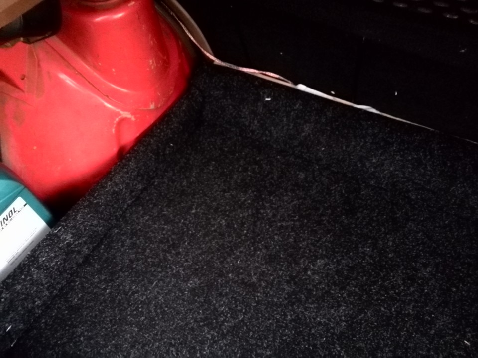

Почти финальная стадия. На днях решил обшить все дерево прорезиненным карпетом, вынослив и устойчив к влаге. Строительный степлер и немного клея-герметика, и вся ткань перешла в обшивку деревянной рамы багажника.
Общее изменения:
-5 см от высоты багажника, появилось дополнительное пространство для хламья и усилка саба. Влезает полноразмерное колесо.
— дополнительная ниша для инструмента и карманы для канистр
Смотрится отлично, ничего лишнего. Наконец-то реализовал задумку. Подсветка багажника на очереди.
Всем драйва! :)

А чем обтягивал?
Взял в магазине с ковровыми покрытиями, тонкий ковролин, с одной стороны ворс карпета, с другой резиновая подложка (чем-то похож на дверные коврики), при этом не плохо гнется. Просто мне показалось, если обшивать обычным карпетом, то он быстро до дыр протрется.
Я на карпет посмотрел и прослезился, "что за хрень такая!". Вот ищу что-то более подходящее. Спасибо)
этот ковролин который описал автор просто идеален для багажника. Лично я именно таким же буду дно укладывать)
Буду искать по магазинам)
У нас он в стой маге продается .
Ну неплохо получилось.
Рационально, а если теперь найти материал похожий на мягкий поролон(не знаю как называется), что используют под такие ниши в современных авто и вырезать по имеющейся деревянной рамке то еще и экономия веса, будет :)
