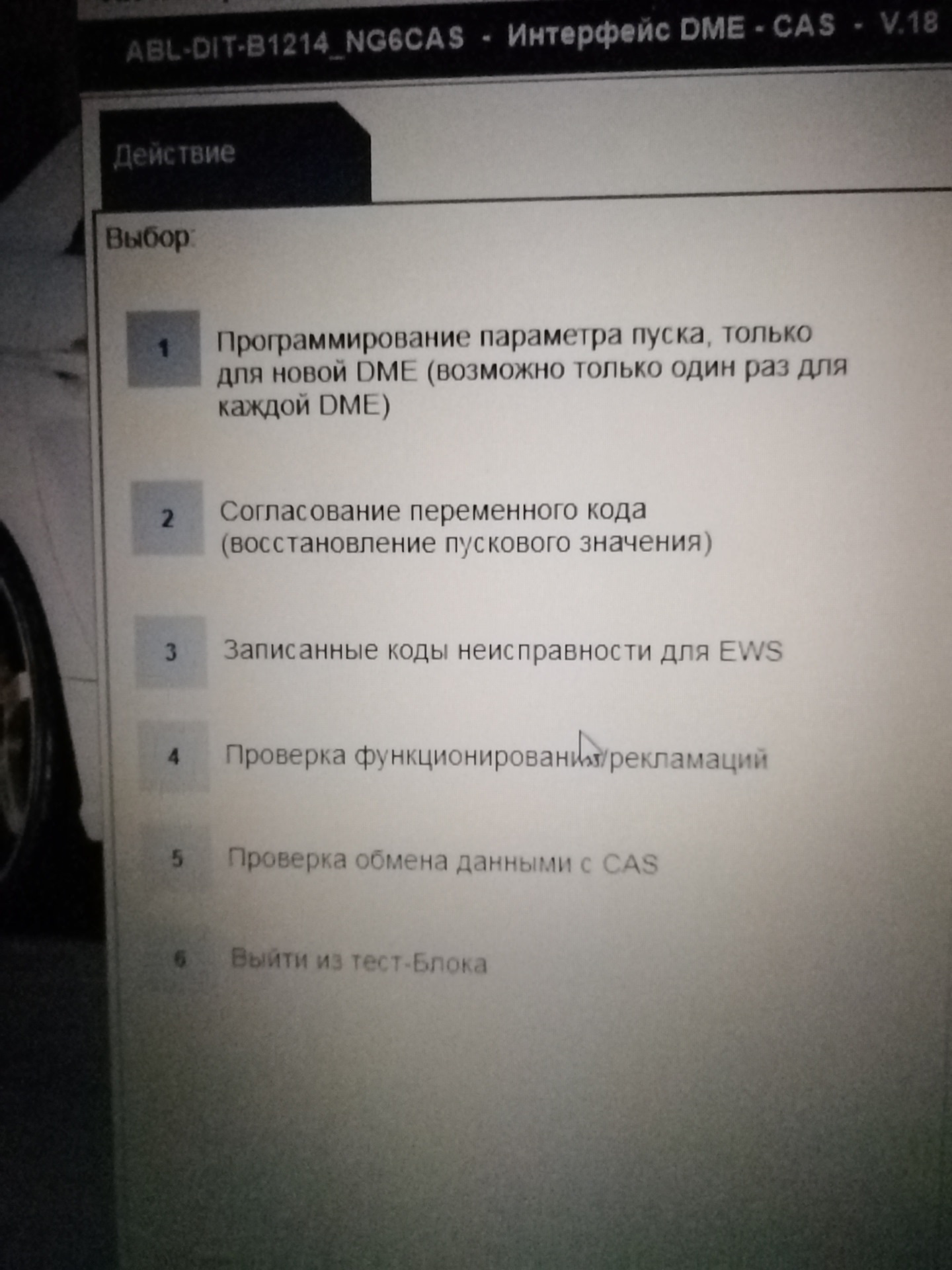

В общем ничего не получилось посмотреть и я решил поехать домой, гуглить что да и как…НО! Не тут-то БЫЛО! При попытке запустить двигатель! У меня ничего не вышло! Т.е. стартер крутит, двигатель не заводится! (поругал CAS-DME).
Решение: берем такси))) едем за ноутбуком, подключаем, включаем рейнгольд=>ТО транспортного средства=>сервисные функции=>ПРИВОД=>Электронная система управления двигателем=> интерфейс DME-CAS=> второй пункт (Согласование переменного кода)… ждем три минуты… отключаем… пускаем ДВС! … с облегчением выдыхаем (признаюсь: испугался что положил «чьи-то мозги») и слушаем приятный звук урчащего двигателя)))

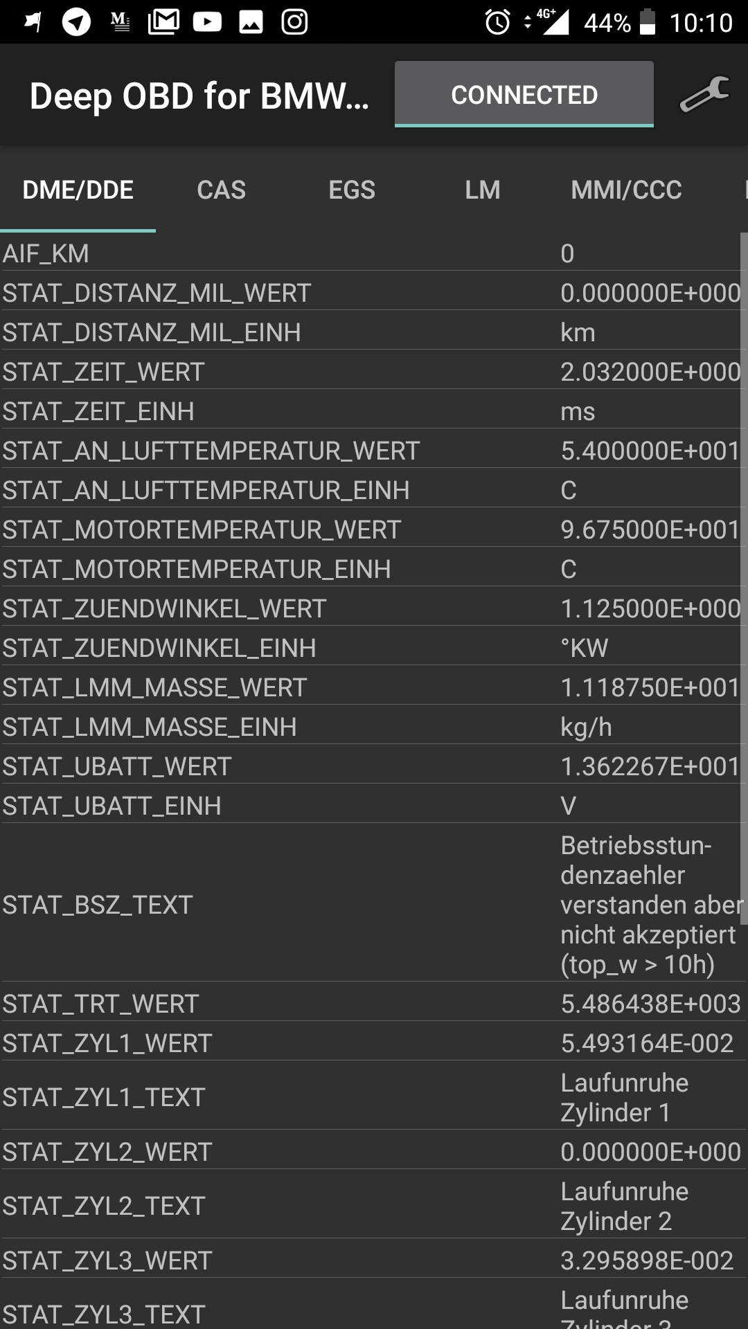

Вот пример вывода. Не особо удобно читать, хотя со временем привыкаешь, ну и немецкий знать нужно ))
