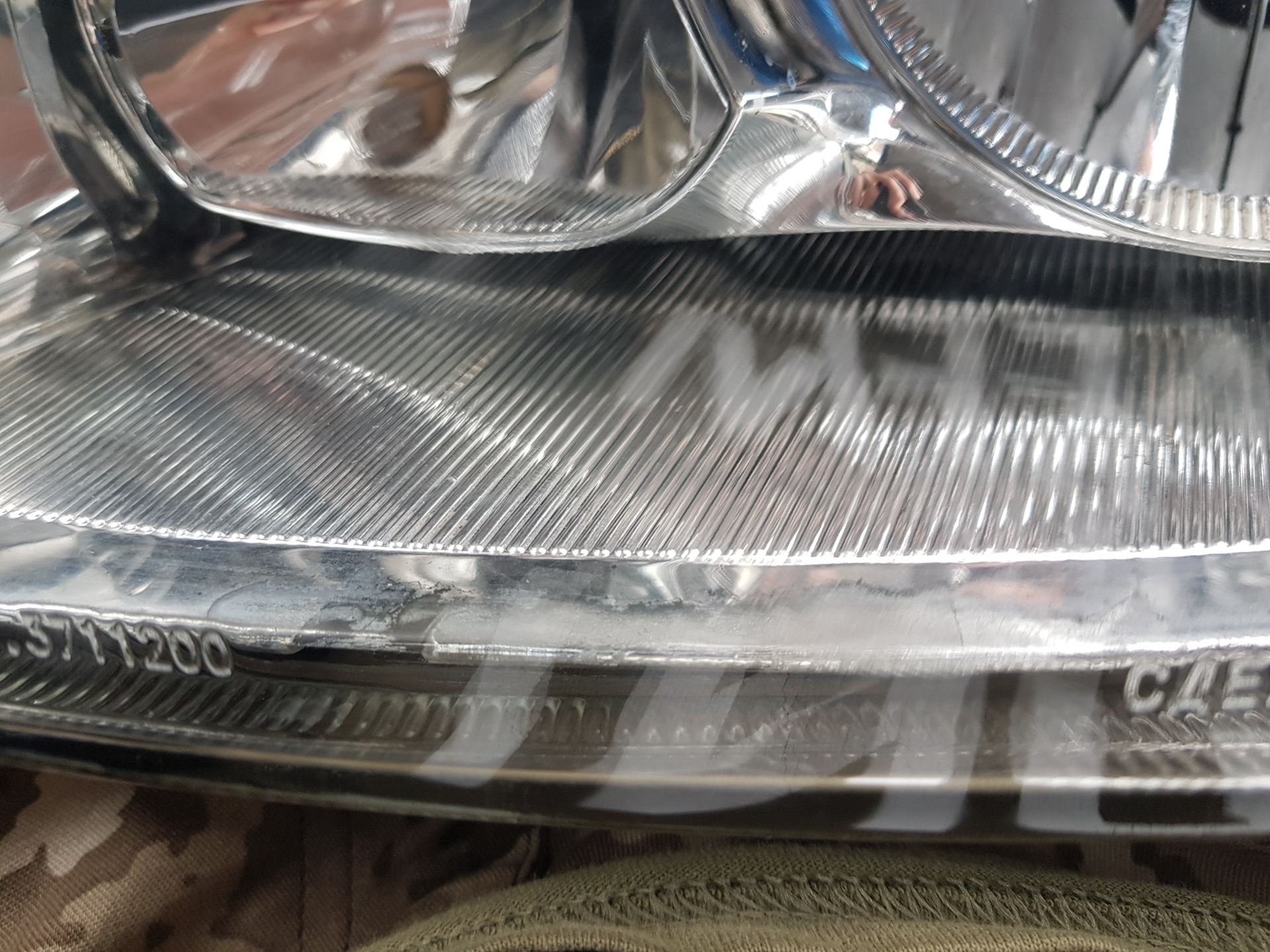

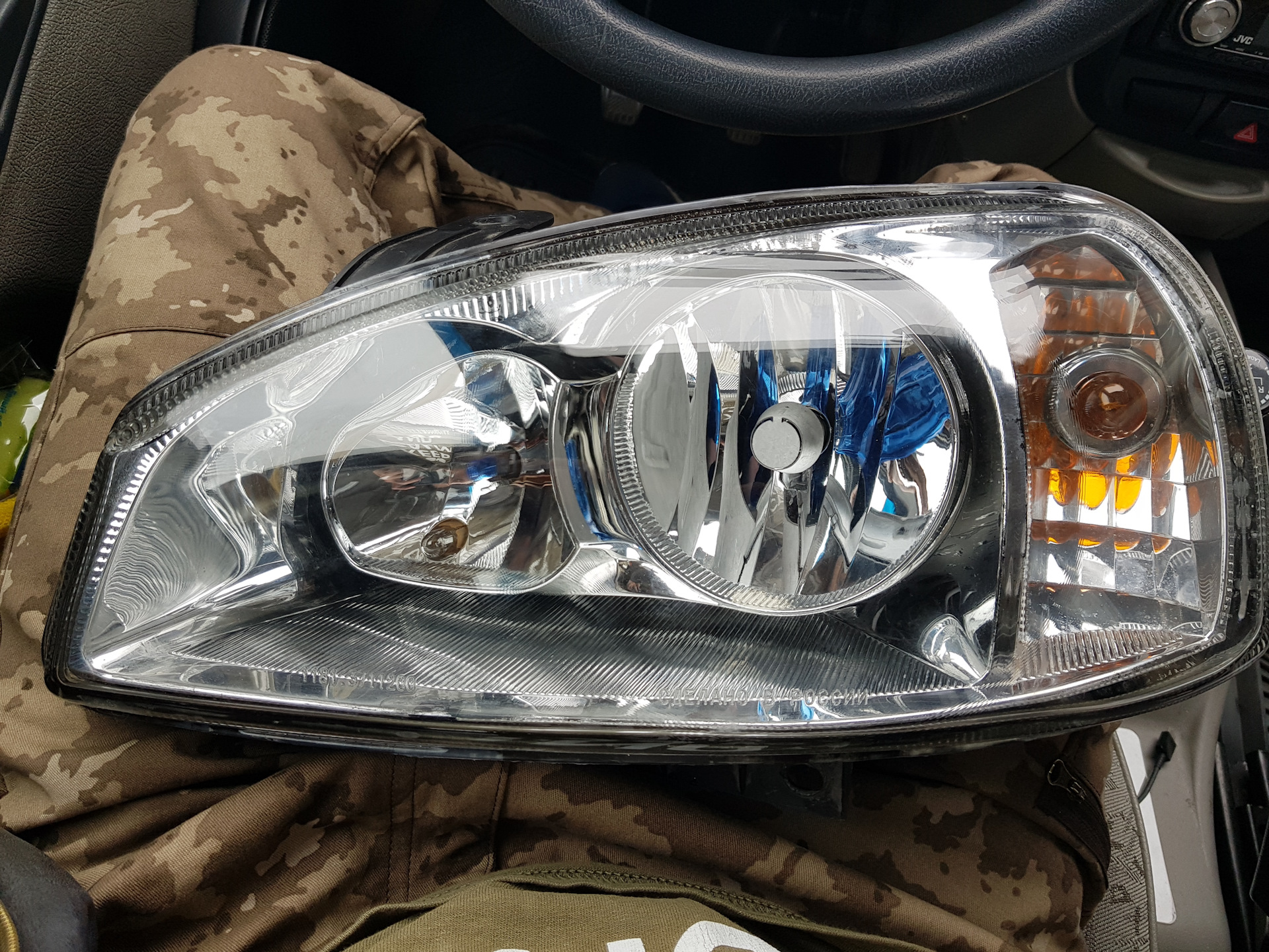

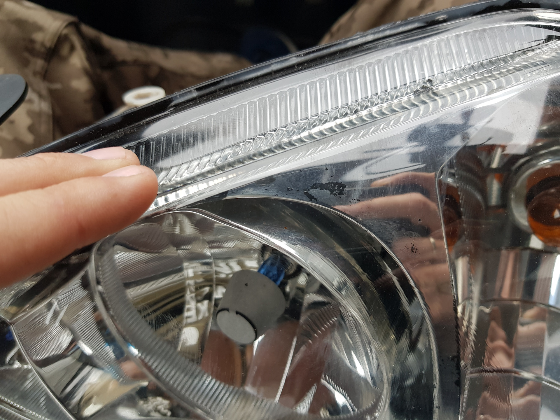

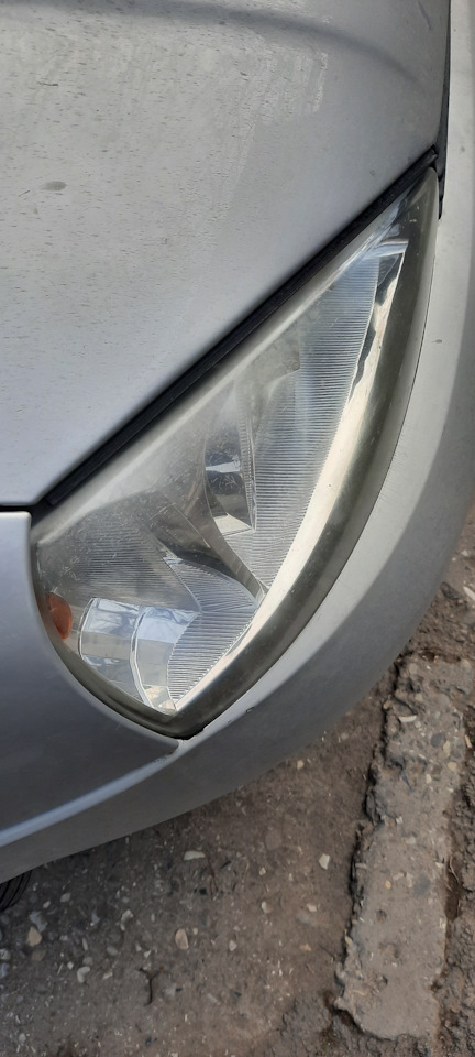

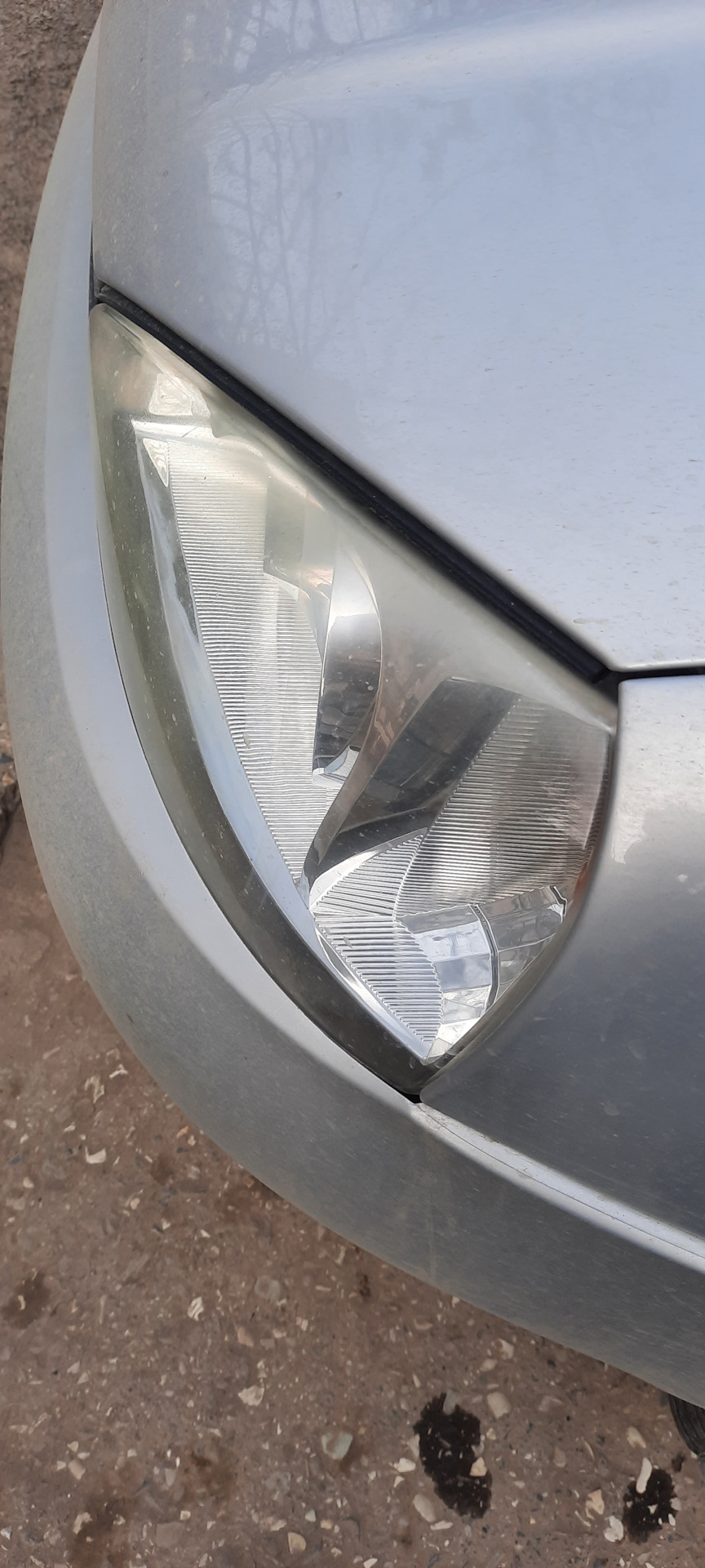

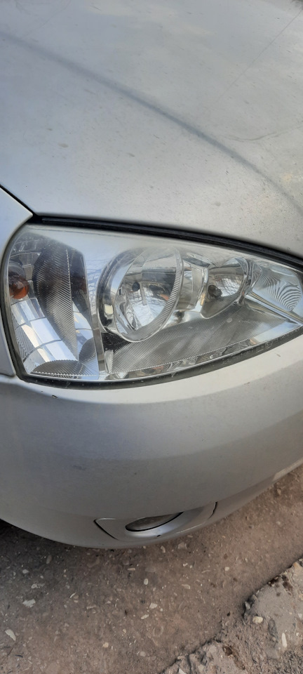

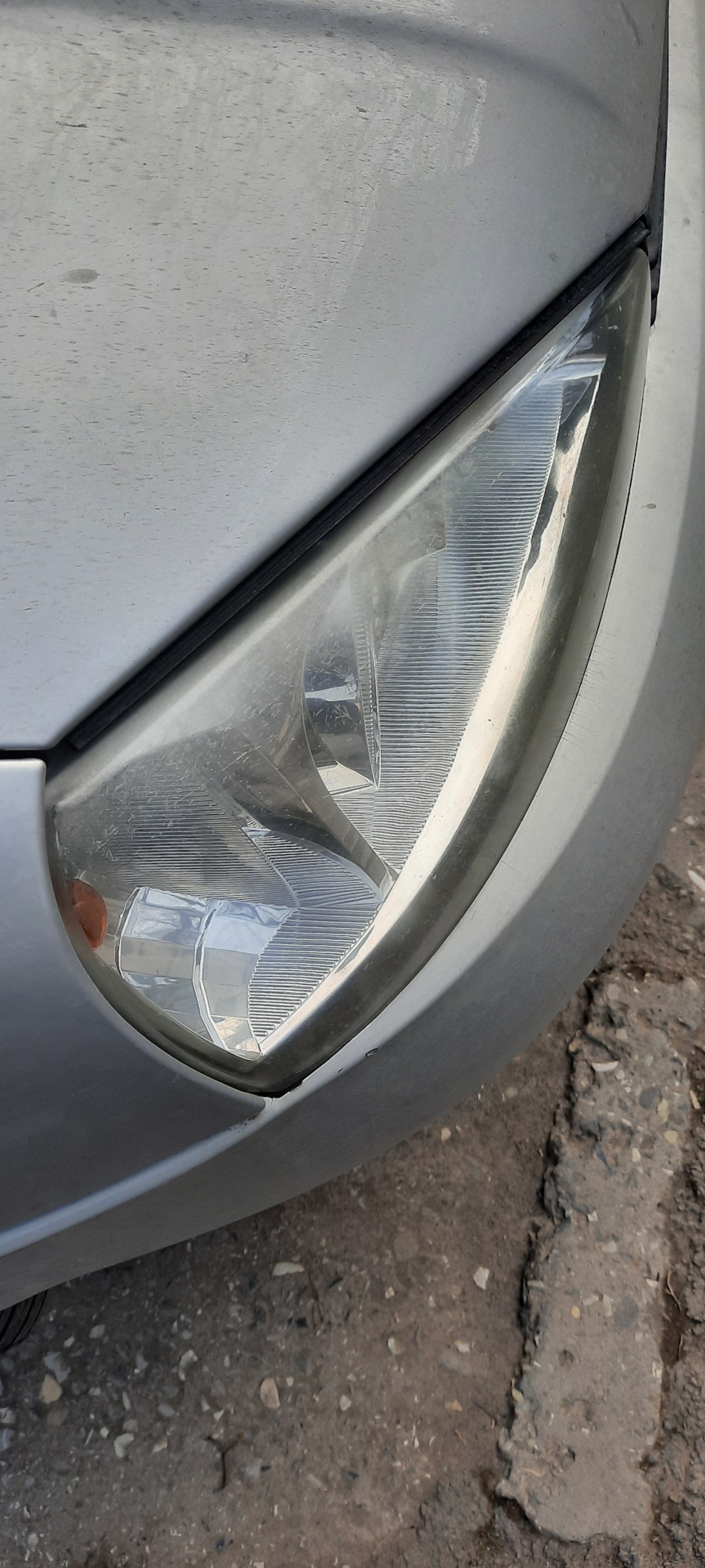

Остатки старого стекла были успешно удалены, новое стекло заняло свое место.

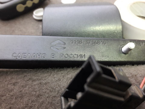

Маркировка стекла видоизменилась, теперь там нет значка AL, о производителе оповещала только наклейка со штрихкодом.
При попытках вымыть фару с химией начал слезать хром, имейте в виду, если у кого назрели похожие работы.
За одно, заменил решетку радиатора, в которой имелась сквозная дыра от камня.
Ну а в целом, я доволен, машина стала выглядеть куда свежее, чем было до этого.

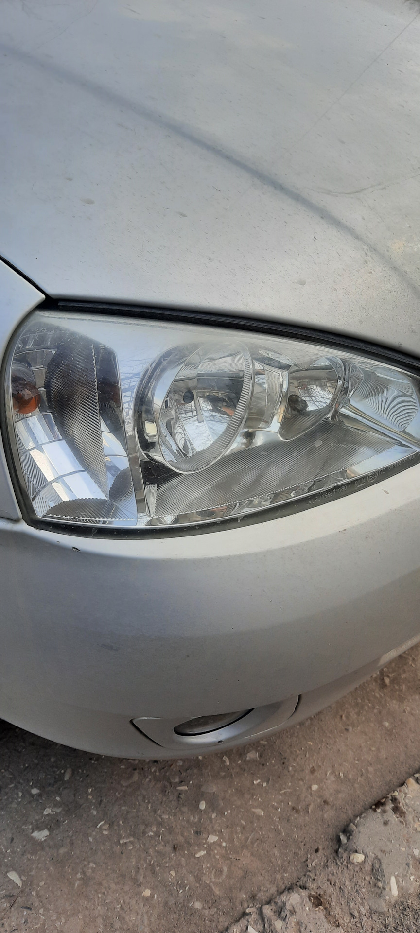

Смотрел видео не лёгкая работа думаю сначала от полерую я если результат не будет тогда поменяю стекла
Пластик чем и хорош, что легко полируется. Только не забудь лаком покрыть, иначе от солнца фара потускнеет быстро (ты защитный слой снимешь с полировкой)
Обычный лак для краски?
FahrenheitRUS
Если идеально полирнётся можно бронипленку наклеить
Короче можно лак для оптики (прям такой есть в баллонах), либо пленка. Главное пластик не оставлять незакрытым, иначе через месяц снова будешь полировать
Понял спасибо

Стекло данное взамен AL было установлено? Плотно прилегает, не потеет?
Да, вот уже год езжу, нисколько не потеет. Ну и форму полностью оригинального повторяет.
А какой герметик был использован?
Я не сам делал, так как герметик заводской просто никак не давался феном. Мастер тоже отметила его дикую прочность.
Герметик обычный какой-то.

Предлагали пластик купить, но он со стеклом ни в какое сравнение не идет по живучести, пластиковое стекло тупо лежа на складе уже затерлось, ну нафиг такие детали
Поменял год назад стеклянные фары AL на новые пластиковые AL по причине разбитого стекла камнем на одной фаре.Пока нареканий к пластику нет.Выглядят так же свежо как и при покупке.Камни на трассе пока не прилетают в фары, но прилетел в ПТФ.Стекло треснуло, но пока не развалилось.
Ну может мне такое стекло пластиковое показали. Толщиной миллиметр с копейками, доверия не внушило это)
Может быть.Я не знаю толщину своих пластиковых стёкол, так как не разбирал их. Но фары оригинальные Бошевские(AL), как и стеклянные старые.
