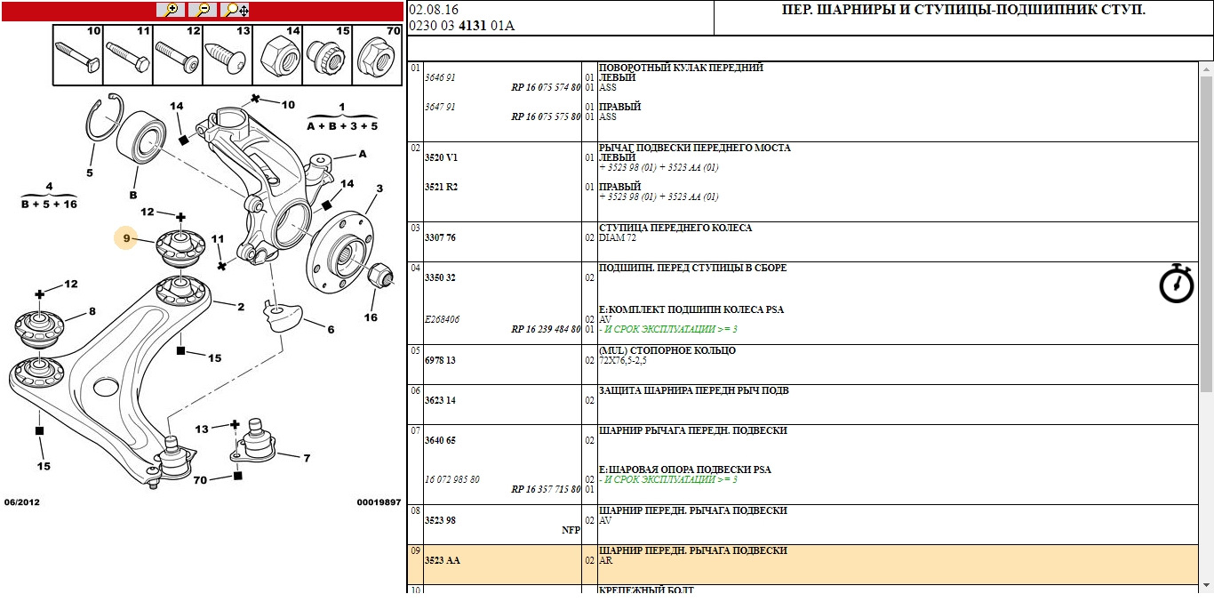

Можно тоже номера сайлентблоков, везде в сборе с рычагом (
Монро не бери ни в коем случае
Посмотри на сообщение Andre48 с "картинкой". Сайленты на картинке под номерами 8 и 9.
Их спасибо, картинку то и не заметил сначала )

за номера сайлентблоков спасибо, в моем каталоге только рычаг в сборе)))
В продаже нет

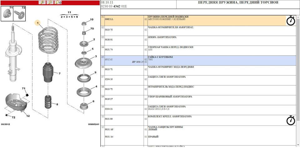

пружин 5002LT
отбойников передних 503372
Если подождёшь до завтра, то скину тебе номера пружин, отбойников, всего что ставится с амортизатором!)

пружин 5002LT
А откуда информация про пружины 5002LT? я смотрю у нас скорее всего немного разные, у тебя коробка тяжелее… если скинешь Вин в личку, то вытяну официальную инфу по з.ч!)
Автодок. Инфу отправил
