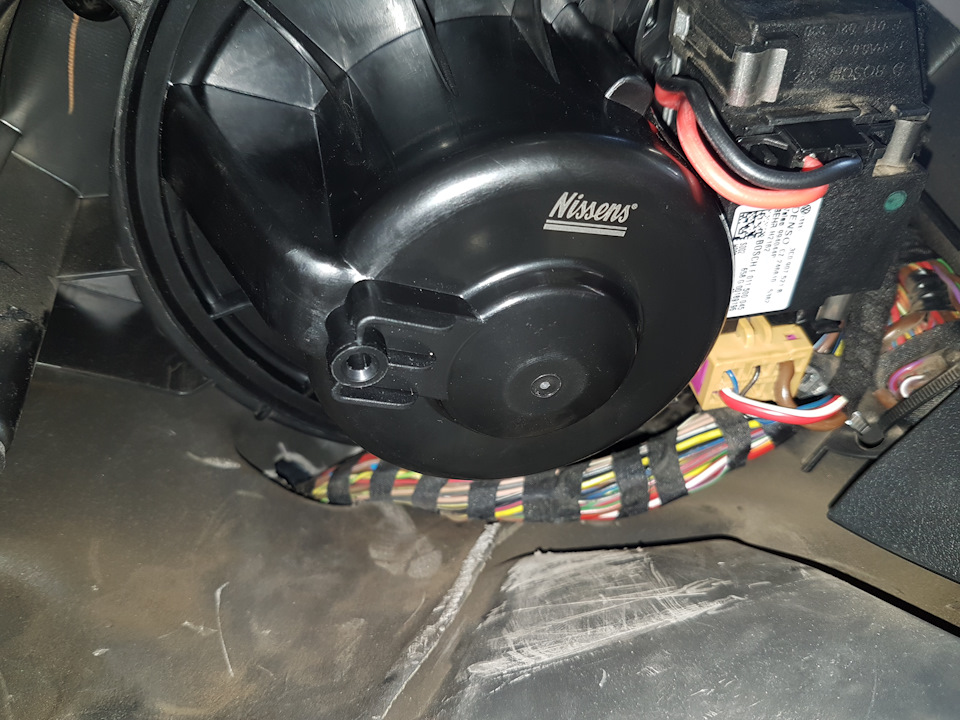

Заказал через клубный магазин печку (конечно же аналог) фирмы Nissens, обошлось в 6200
Внутри есть инструкция и гарантийный талон

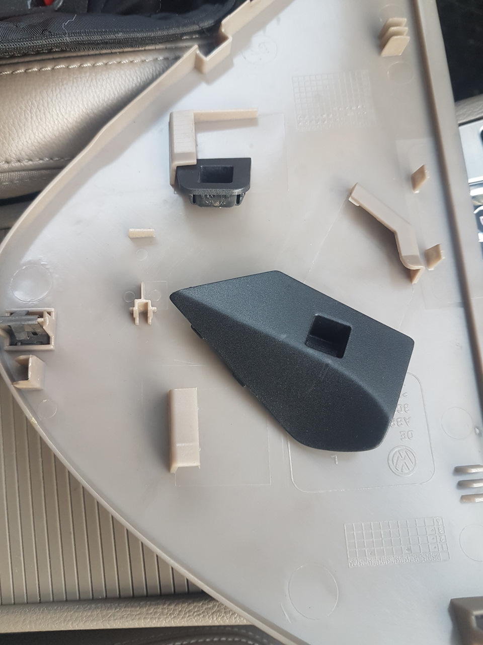

Так же с боков есть пластиковые заглушки, слева плоской отверткой выдергивается, справа, сначала снимаем крышку предохранителей и выдавливаем в сторону бардачка вторую заглушку…

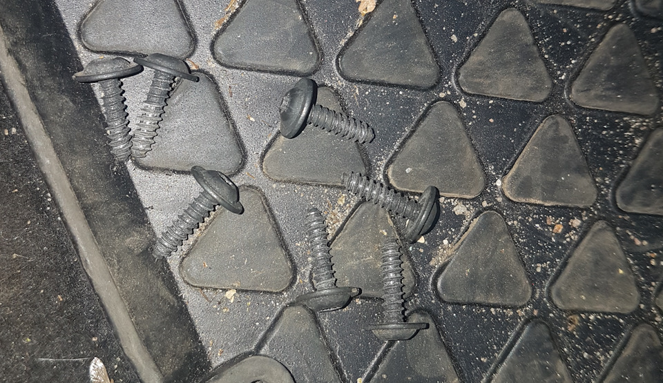

Далее встаем в позу и откручиваем еще 3 винта снизу в области где салонный фильтр, заодно и откручиваем заглушку которая закрывает доступ к салоннику.

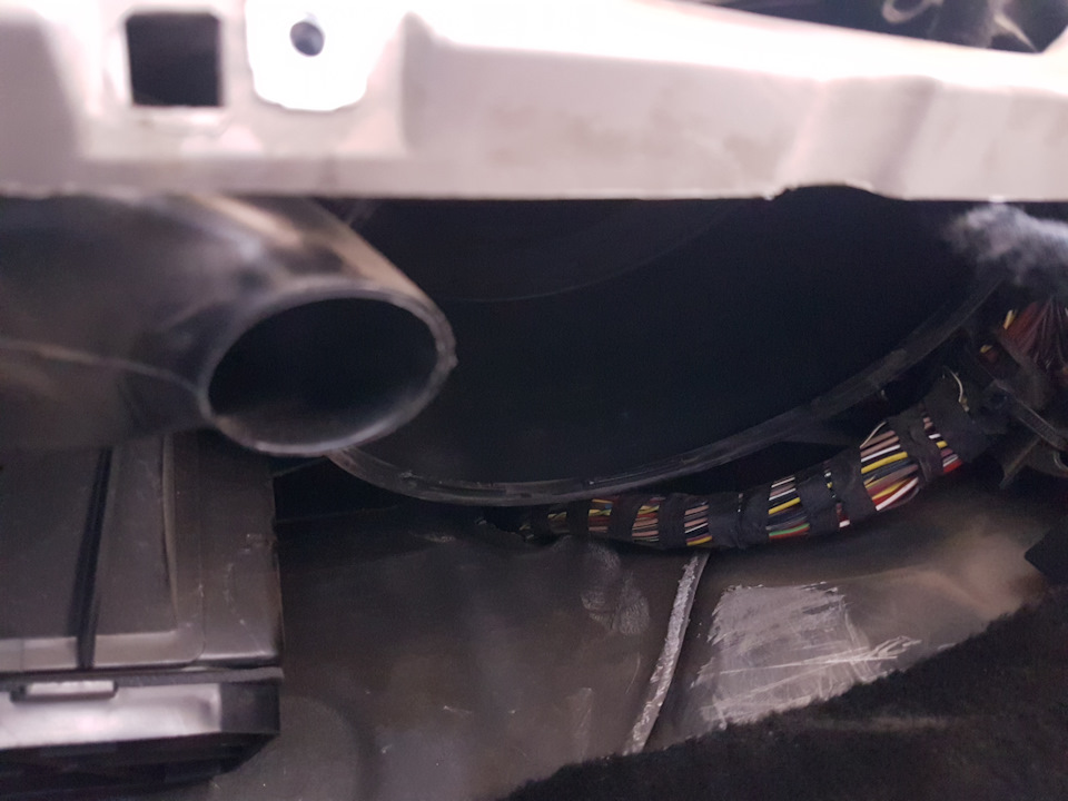

Далее тяням вниз и на себя и он в руках, отсоединяем шланг, провода я не отсоединял, только выдернул с клипс и положил его на тоннель…
Теперь начинается камасутра, два лепестка отжать не составило труда, один справа маленький, другой слева длинный и на нем нарисована стрелка (треугольник), отжимал сначала отверткой по очереди, потом пальцами уже отгибал и поворачивал. Крутить ПРОТИВ ЧАСОВОЙ стрелки (вообще там такая система крепления, что можно крутить в любую сторону, но против часовой намного быстрее и проще).
А далее, он нифига не упал мне в руки, а застрял, сзади коса проводов и изолятор, спереди рама крепления бардачка, выдирал его оттуда минут 20, отгибая рамку и царапая изолятор, вытащил его…

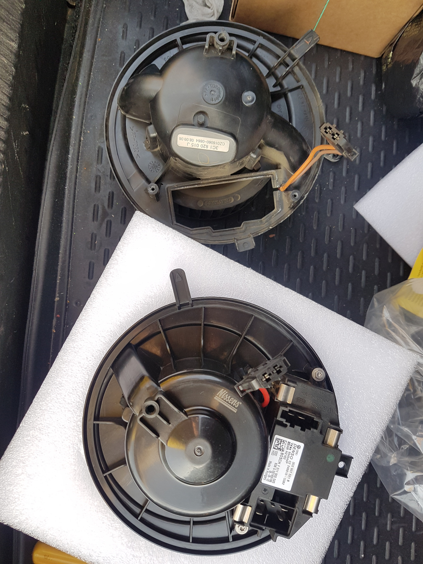

Скручиваем с него блок и устанавливаем на новый…
Решил сразу нанести силиконовую смазку (от -50C до 230С, не смывается водой)
Далее устанавливаем моторчик обратно, опять в позе и с матом, внимательно проверяйте, чтобы моторчик встал по всему периметру в паз и защёлкнулся (защёлкнутся может и встав с какой либо стороны в паз)
Не забыв обратно поставить шланг, ставим всё обратно.
Работает всё отлично, проверим теперь как будет в морозы.

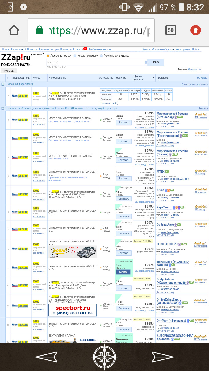

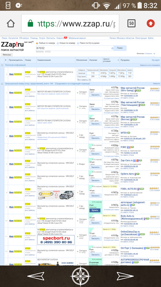

Пользуюсь zzap, а всякие клубные магазины реально цены очень крутят.
Ценник великоват, мы возим детали из Москвы, но при этом у нас на сегодняшний день цена с доставкой до Уфы 5500р. Я думал в клубных магазинах должны быть хорошие цены, разве не в этом суть любых клубов?
В прошлом году 4500р стоило, сейчас такая, цена плюс минус, аналогичная цена на экзисте. Заказываю в клубном запчасти, потому что, порой это бывает спонтанно и им достаточно написать своими словами что хочешь, а они сами ищут и подбирают по вину на машину 😋
SPAREBOX
Напишите где вы за такую сумму заказываете?может у вас оптовая цена?
Да, я занимаюсь запчастями, цену указал по которой продал бы деталь в Уфе, мне она достаётся ещё чуть дешевле.)))
