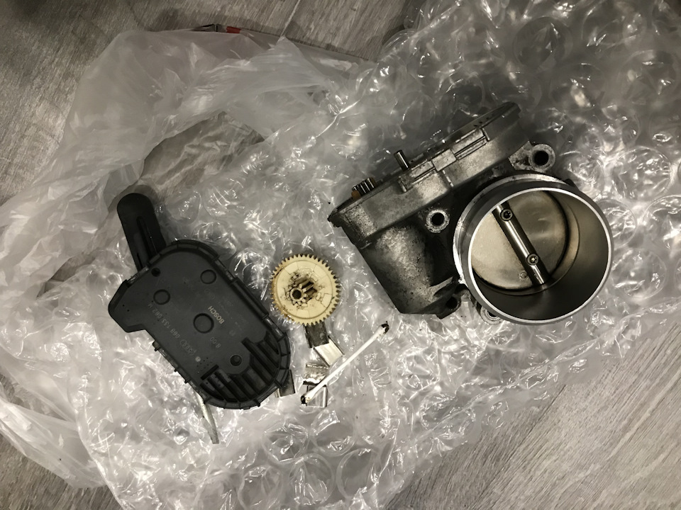

Высветилась гирлянда ошибок на приборке))) основная это P2101
Примерно полтора года назад я уже переворачивал шестерню внутри.

Если кому надо у меня лежит в рабочем состоянии, поменял по ошибке
Тоже однин зубчик стерся, купил сгоревшую,
Как перевернул её?
Сколько новая стоит?
Там внутри шестерня пластиковая фотки позже добавлю
Новая 10000р стоит
Тоже менять надо… шестерню подергал, сидит крепко
