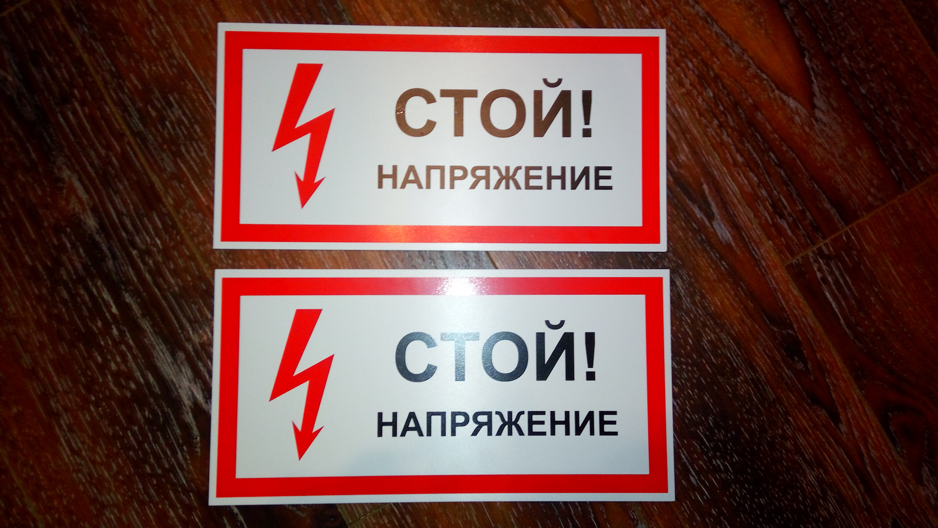

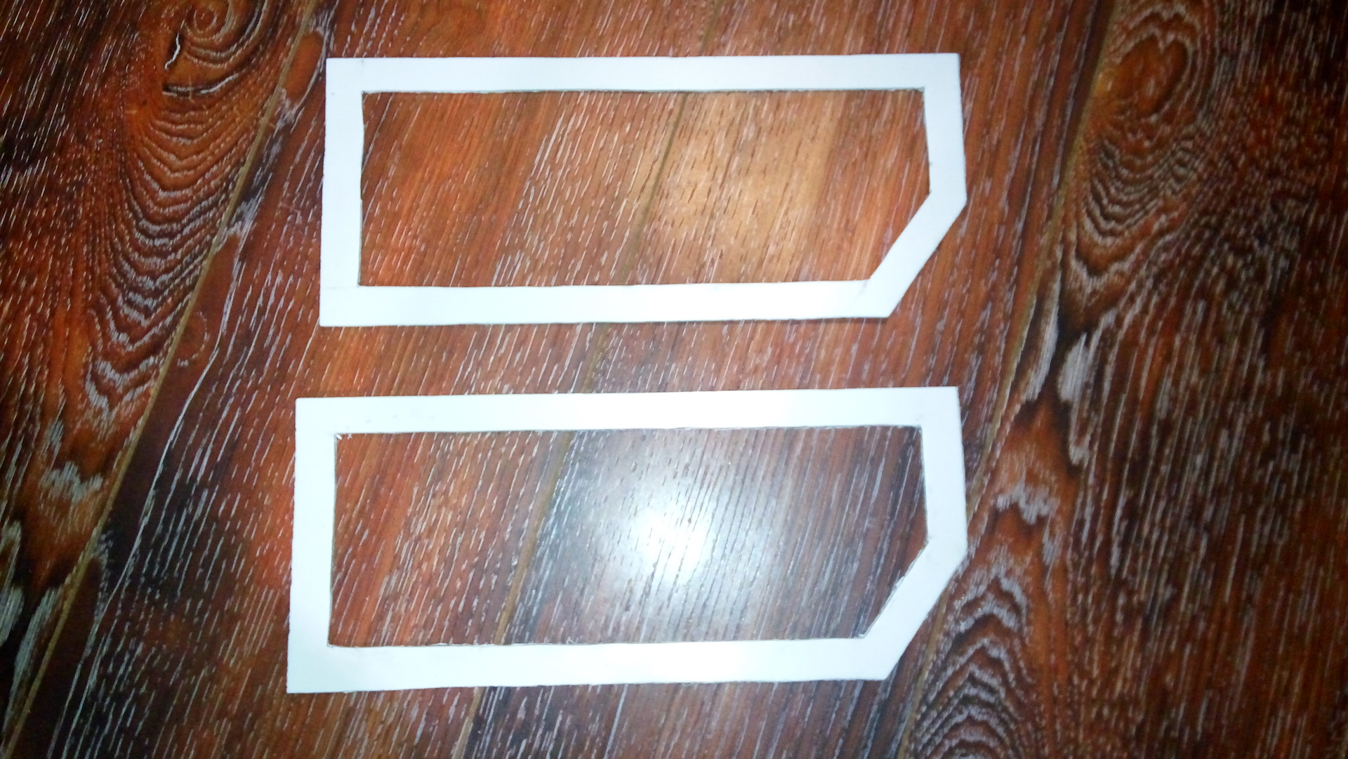

Всех приветствую! Вот и меня не обошла данная доработка наших любимых машин. Решил сделать сетку воздухозаборника, ну и с последующей установкой. В качестве материала использовал вот такие плакаты безопасности.

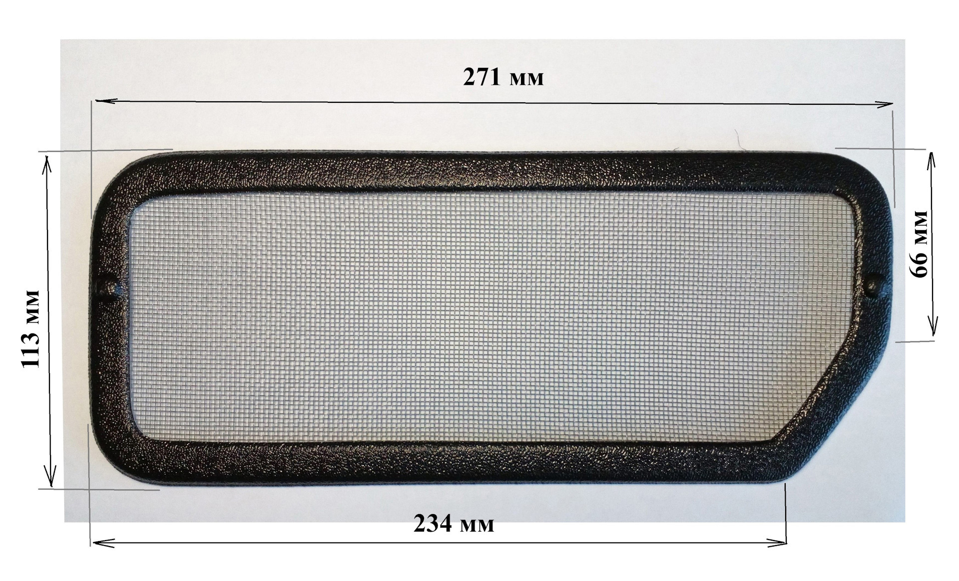

В интернете нашел размеры сетки.

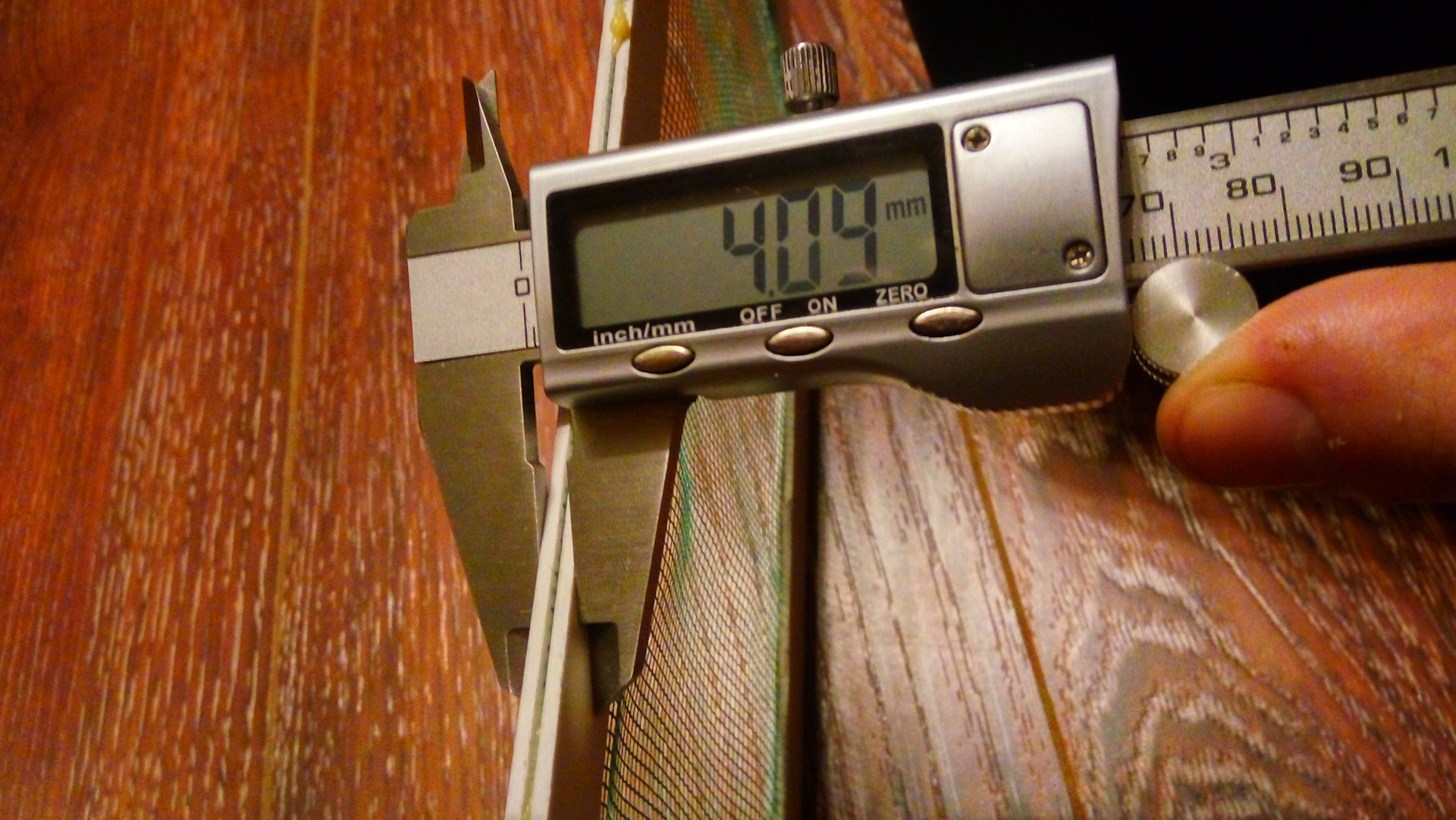

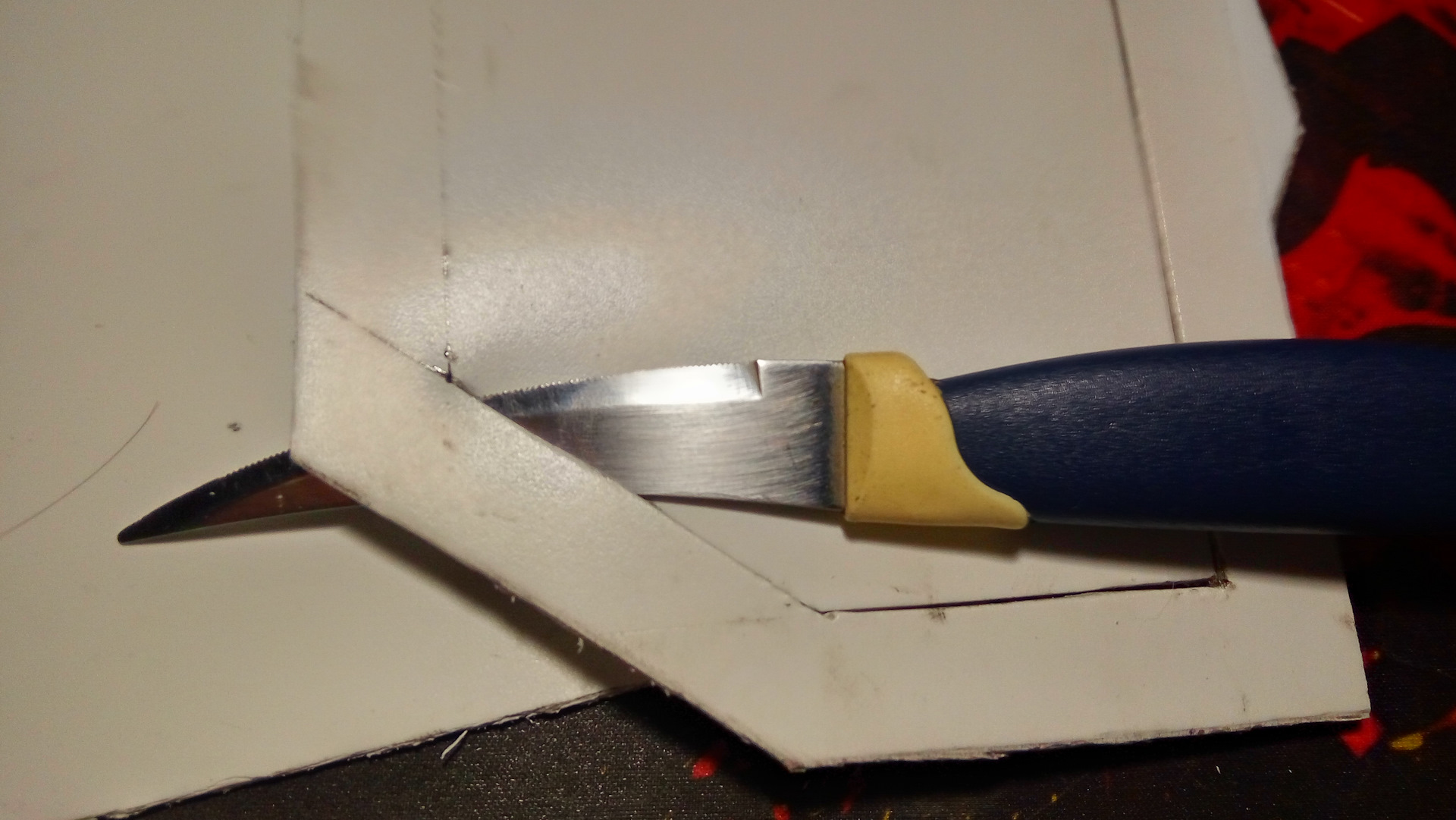

Ширину рамки сделал 15мм. Далее разметил и вырезал серрейторным ножом (нож с зазубринами).
Далее вырезал по форме москитную сетку и приклеил водостойким клеем.

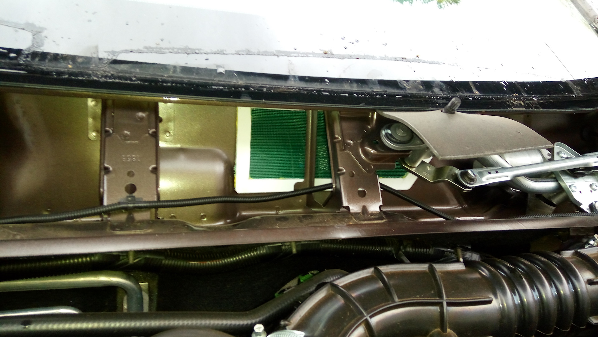

Вот что получилось в итоге.
Толщина рамки получилась 4мм.

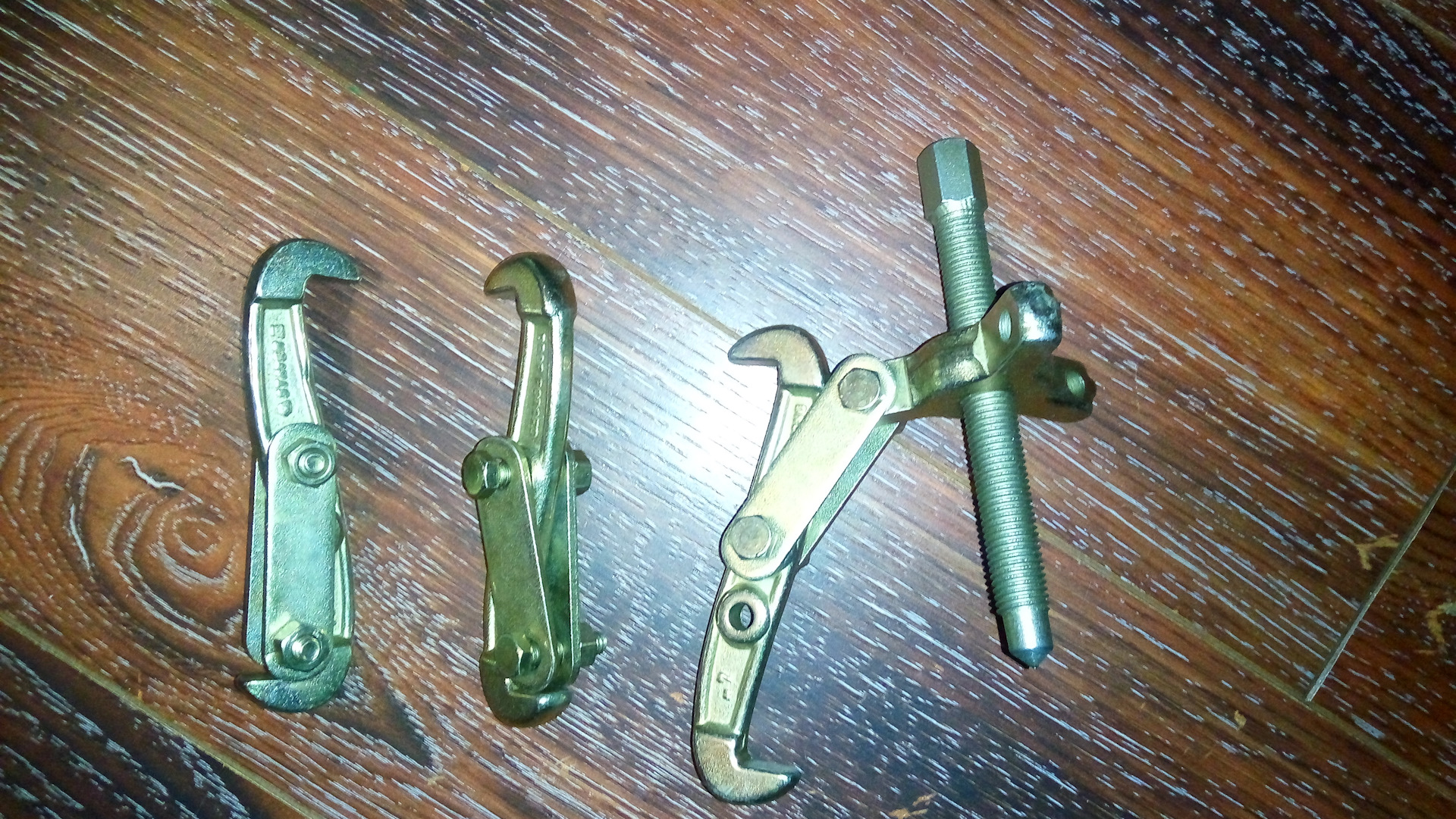

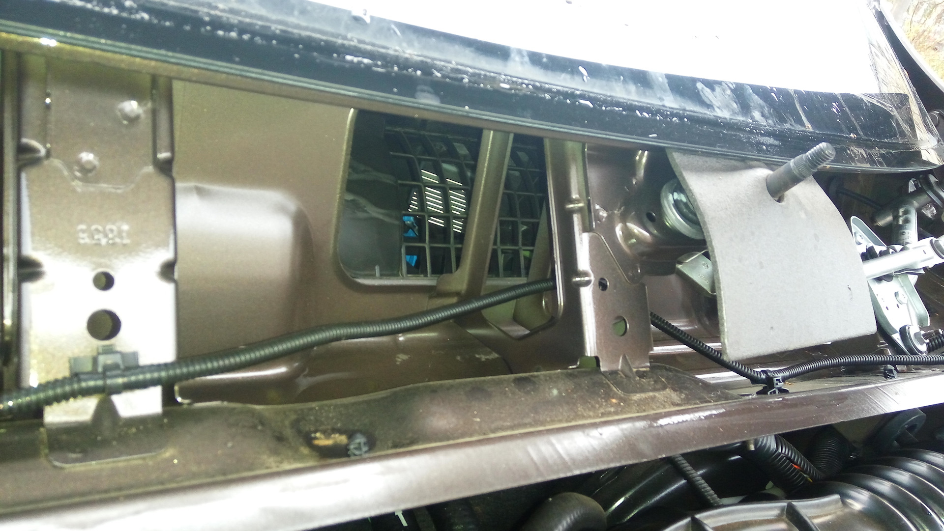

Самой сложной операцией, это было снять поводки дворников. Руками они никак не хотели сниматься. Даже раскачки, легкие удары молотком не помогли. В итоге решил использовать съемник, но в наличии был только трехлапый.

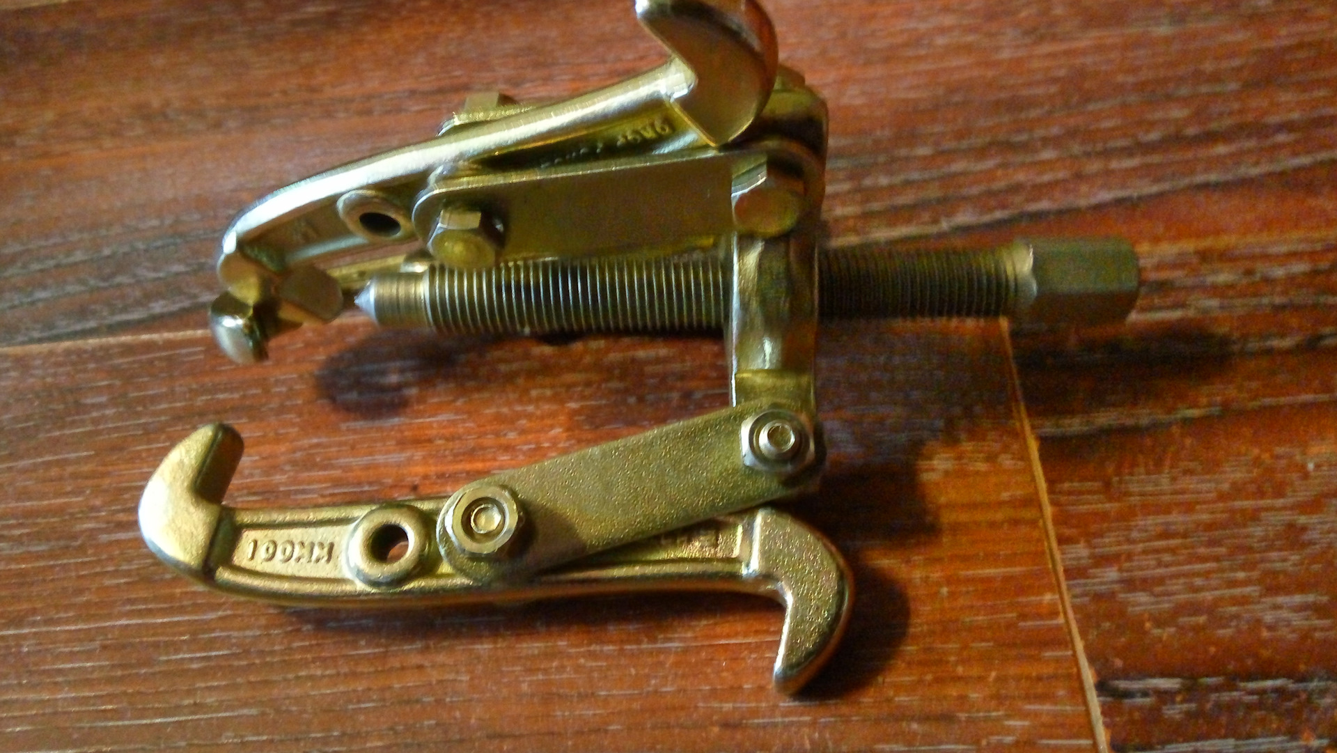

Естественно не три, даже не две такие толстые лапы не влезали. Т.к. я тазовод со стажем, и не было такого, чтобы я не смог что-либо сделать подручными средствами. Решил попробовать использовать его как однолапый)))).
Не полностью откручиваем гайку, заводим одну лапу под поводок и начинаем затягивать шток, держа при этом крепко съемник, дав натяжку. Затем легкими движениями раскачиваем поводок и он снимается. Жабо снимается быстро и без каких-либо сложностей.

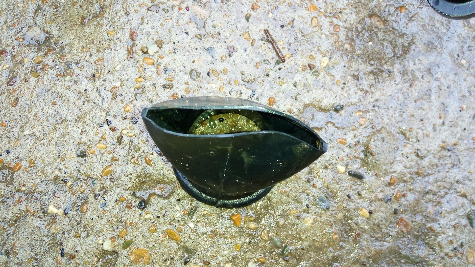

Заодно решил увеличить отверстия в дренажных резинках, т.к. читал на драйве, что со временем эти резинки забиваются грязью, листвой и из-за чего вода начинает попадать в салон через воздухозаборник.

спасибо за идею, использую таблички ЗАПАСНОЙ ВЫХОД
Пожалуйста))
Дак вроде уже известно что дворники не обязательно снимать.Можно убрать жабо с пассажирской стороны и подлезти.
Машину от листьев спас, зато теперь кого нибудь током жахнет)))
А причем здесь ток?
Он использовал таблички "стой!Напряжение!", ну типо не по назначению! Короче шутка юмора!)
А может на жабо изнутри тоже сетку приклеить?
Смысла нет. Ну либо закрывать все отверстия(крышку бачка омывателя и т.д.)
Думал, сначала хотел, но передумал)))

Отличное решение, просто под перекладину зажато или есть какие-то доп крепления? На той сетке по краям магниты. Вообще это отверстие притягивает листья как магнит, сетка обязательна.
Сетка туго сидит и не нуждается в доп.креплениях))
