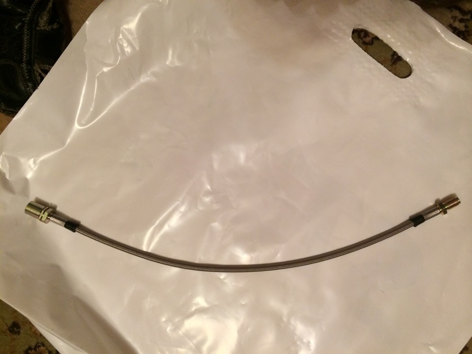

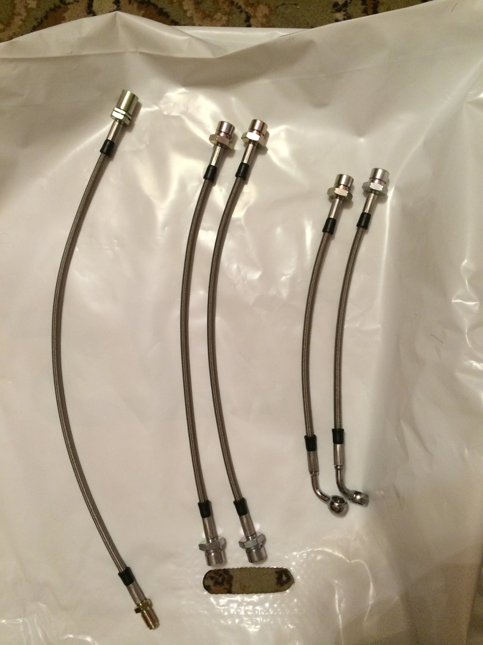

Я пошёл путём производства этих шлангов из компонентов Goodridge у одной известной компании. Так как я собираюсь поставить сразу задний мост от Прадо 90, мне потребовалось сделать 5 шлангов:
На мост от 185 4Runner/Hilux Surf потребуется всего 3, т.к. на заднем мосту у Раннера стальные трубки вплоть до барабанов.

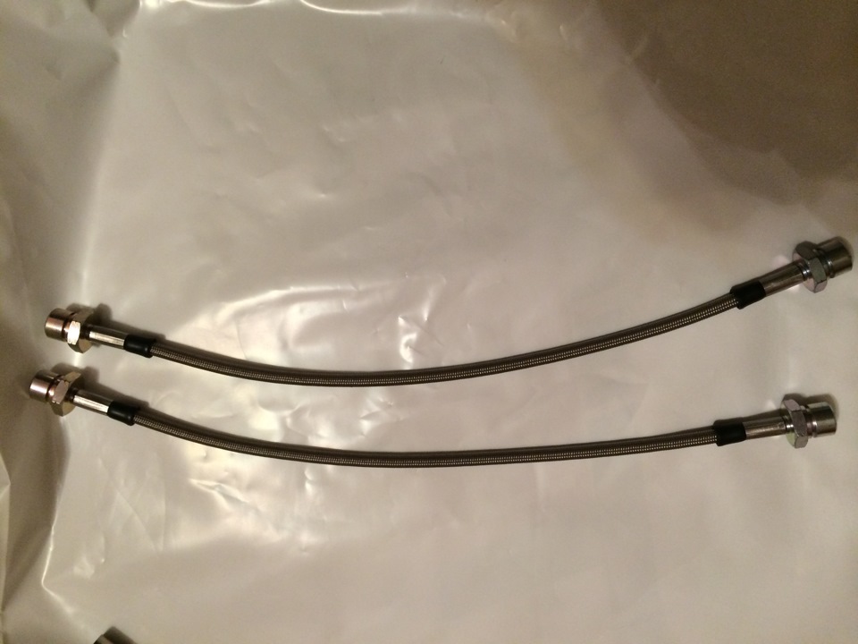

Специально для задних дисковых тормозов требуются эти 2 шланга:

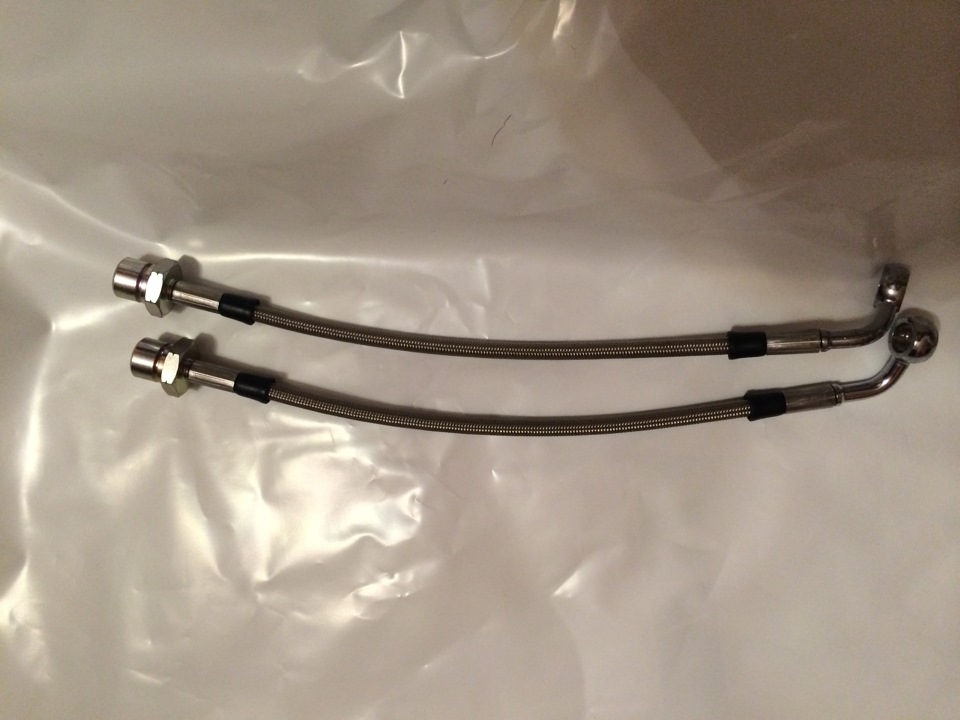

Передние тормозные шланги идут парой. Я заказал их удлиненными на 75мм(3"):
Задний шланг на мост. Его удлинили на 100 мм(4"). На всякий случай. Может лифтанусь до 6"(!) :)
Теперь осталось поставить мост, перебрать суппорта(поршни+ремкомплект), поставить новые торм. диски и колодки, заменить торм. жидкость. В качестве профилактики сменю масло в раздатке и мостах.
Посмотрим на результат…

Для 2001-2002 на задний мост надо уже два шланга, так как появилась VSC. Для сурфов неактуально, там VSC нет.
