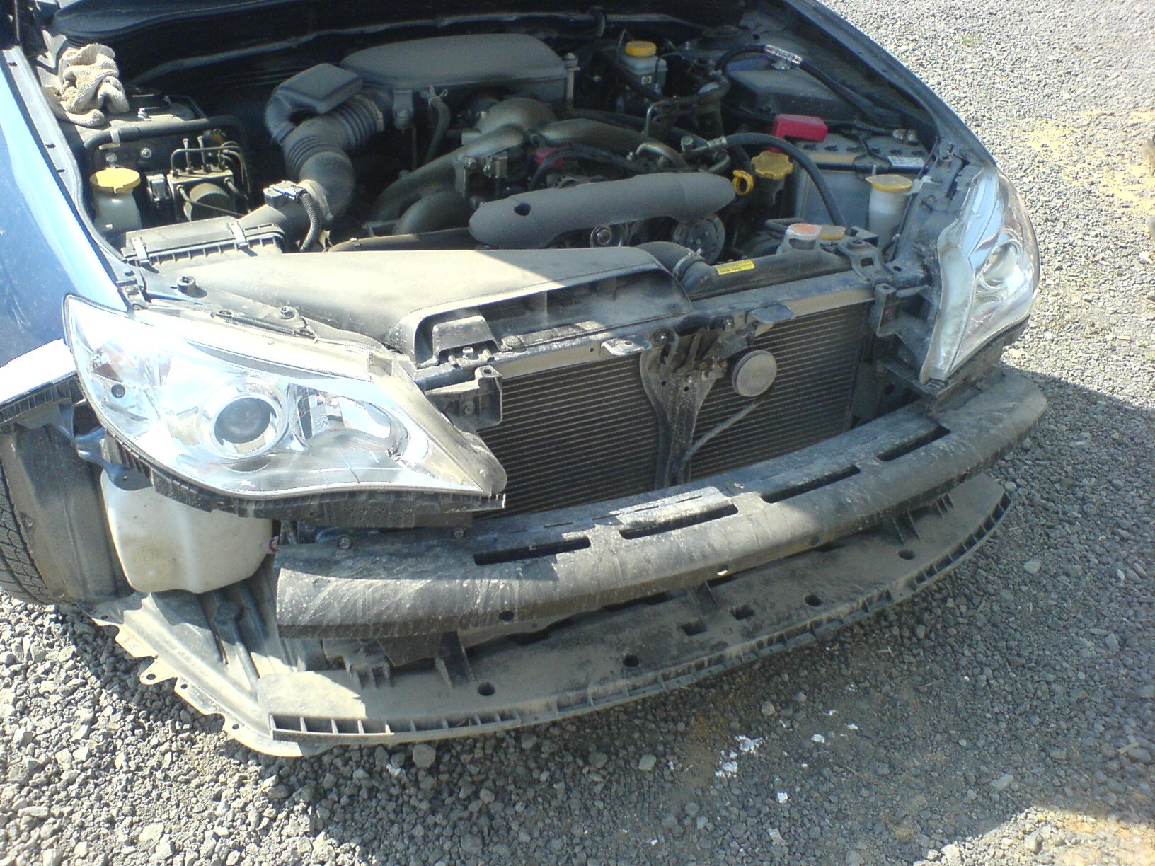

Так как бампера вылетали с крепежей только коснись бордюра, было принято решение о замене крепежных элементов.
Также дефектовка выявила:
1.шланг ГУРа(начал подтекать).
2.втулки стабилизатора.
3.правый задний амортизатор начал потеть
4.отржавело соединение банки глушителя с трассой.
5. ТО замена масла и фильтров.
В качестве рекомендации посоветовали заменить пробку радиатора(возраст от греха подальше).

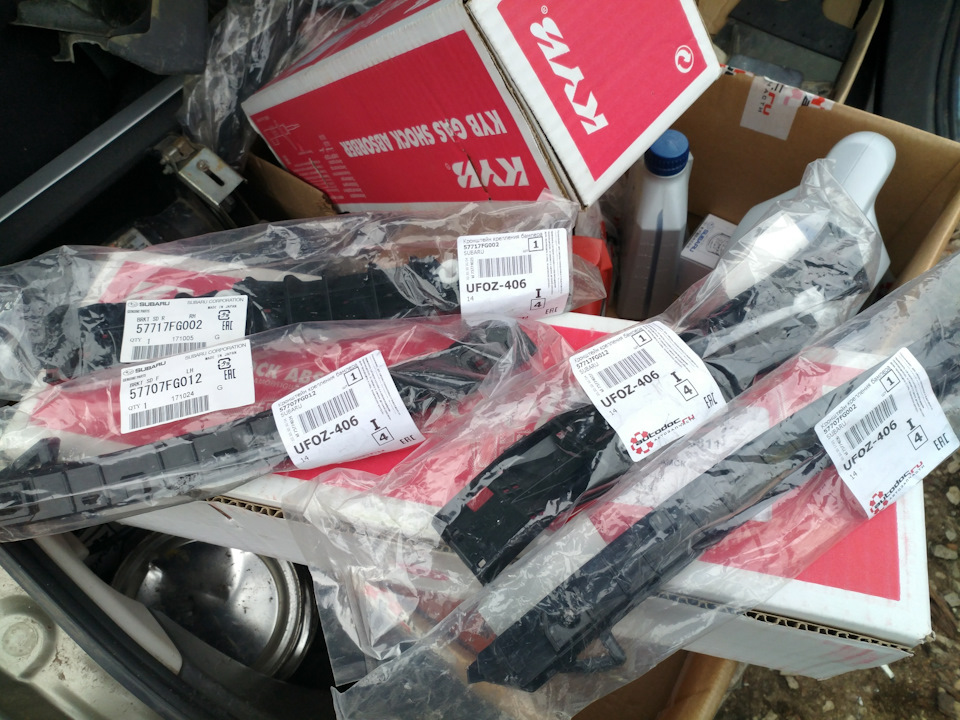

В связи с этим куплена коробка запчастей. И после кузовщины все будет установлено на свои законные места.
Запчасти на фото: 57717FG002
Запчасти на фото: 20414AG070, 45137AE003
Запчасти на фото: 15208AA100
Запчасти на фото: MC2035, 72880FG000

Бамперы вылетают с крепежей только коснись бордюра?

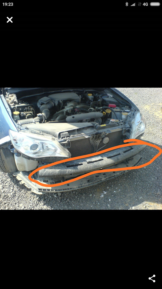

А за передним бампером все силовые элементы присутствуют? Там должно быть так:
Бампера выщелкиваются в месте крепления к крылу, но вот этой штуки нету ((((((
Ну если этой штуки нету, тогда любой слабенький въезд даже в сугроб будут отстёгиваться!
Этот абсорбер удара расположен так, что зазор между ним и бампером всего 3 мм. При небольших ударах бампер практически не прогибается.
Рекомендую поставить — спасёт бампер при слабых ударах: 57722FG0009P цены от 3500 р.
