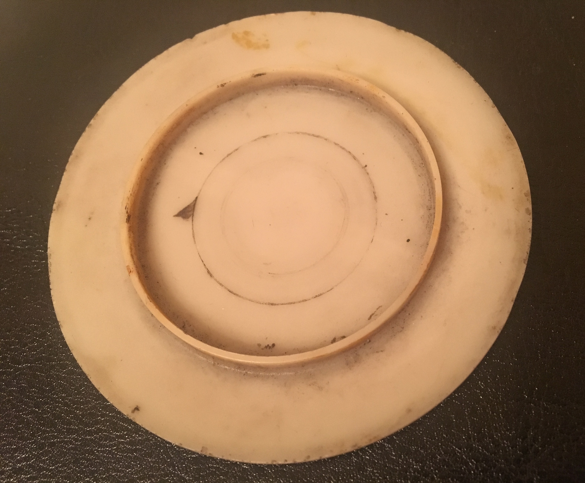

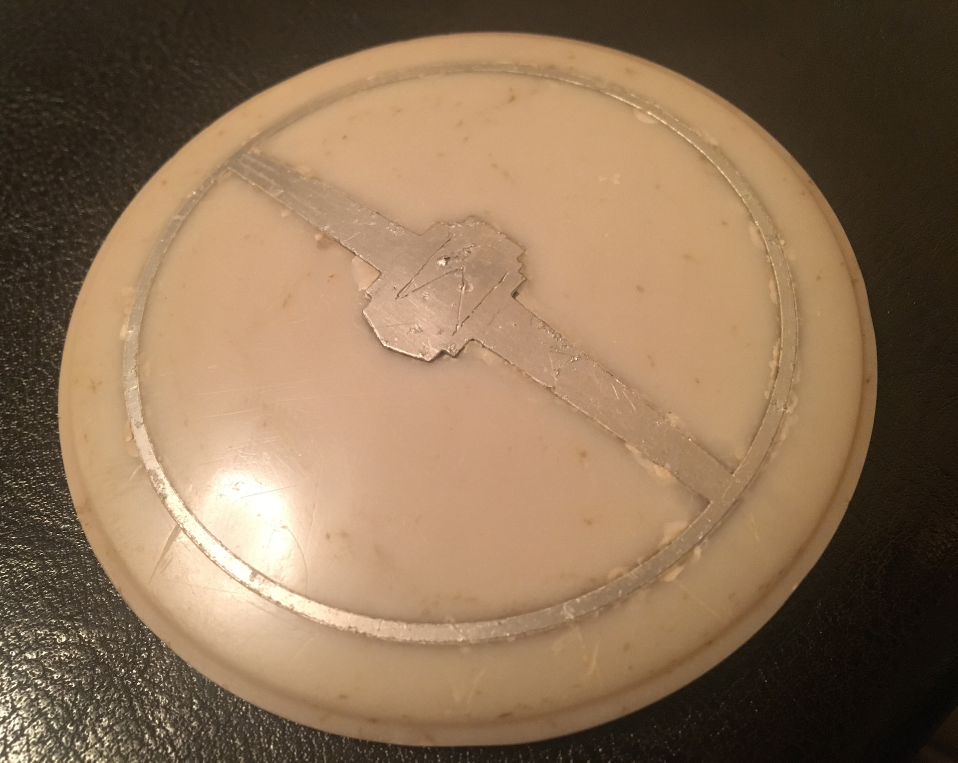

По случаю досталась оригинальная кнопка сигнала — позиция довольно редкая.
Состояние не ахти какое, но привередничать не приходится. Как говорится, второго завоза не будет:)
Плюс в том, что пластик цел, сколы и трещины отсутсвуют, алюминиевая вставка на месте.

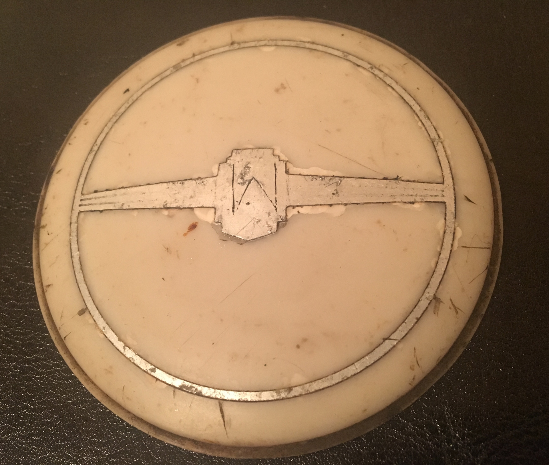

Минус — полностью уничтожена затейливая желто-голубая эмблема в центре, а на ее месте неизвестным художником нацарапана буква "М" (слава богу, не что-нибудь похуже:).
Как восстановить рисунок я еще не решил — уж больно миниатюрна картинка.

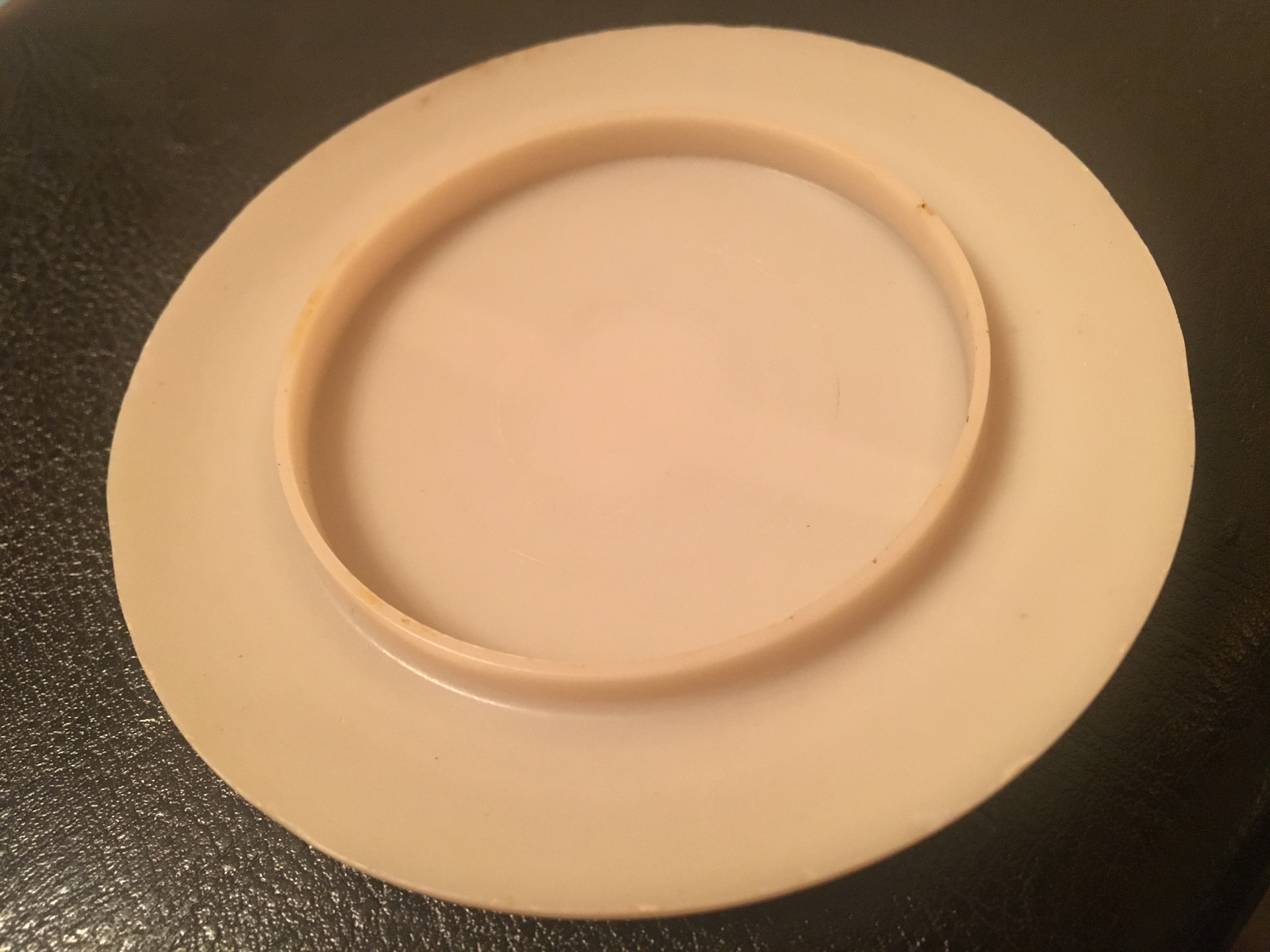

Пока только отмыл детальку, да положил на полку до лучших времен.
Запасные руль, рулевая колонка с редуктором и "потроха" "гуделки" имеются, так что комплект почти в сборе:)

Закажите декаль и под лак.
Тоже над этим подумываю
В школьные годы на алюминии травили изображение раствором соли и медного купороса(значки делали самодельные), закрашивали то что должно было быть, незатронуто краской, после процесса, было две фактуры поверхности:шероховатая, протравленная на некоторую глубину и ширину и незатронутая химией шлифованная.Таким сочетанием делали себе надписи.Может здесь попробовать с учетом того что будет разъедать не только вглубь и вширь.потом дремелем сформировать углубление под краску нужного цвета?
Больно мелко для дреммеля;(
