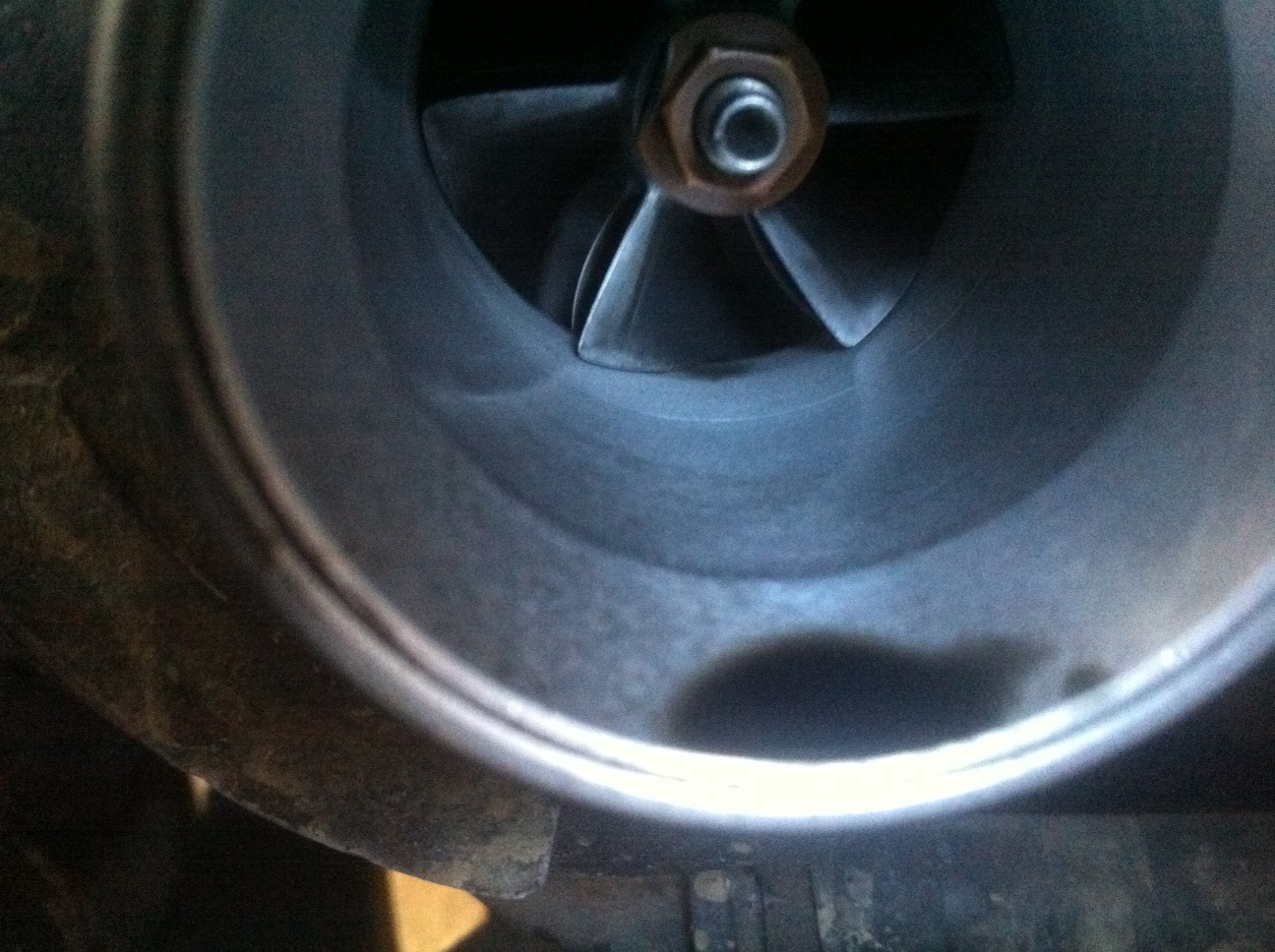

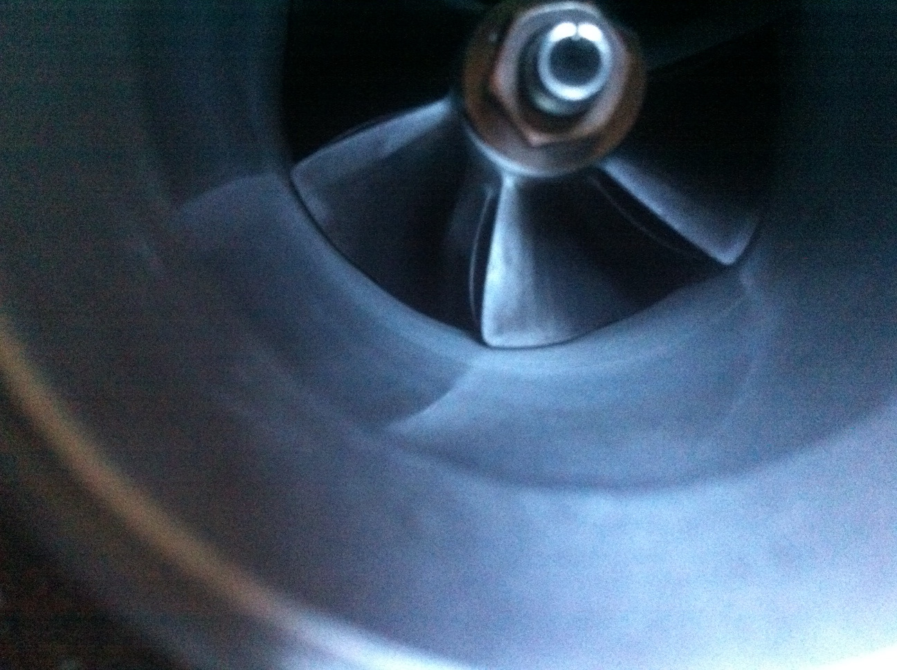

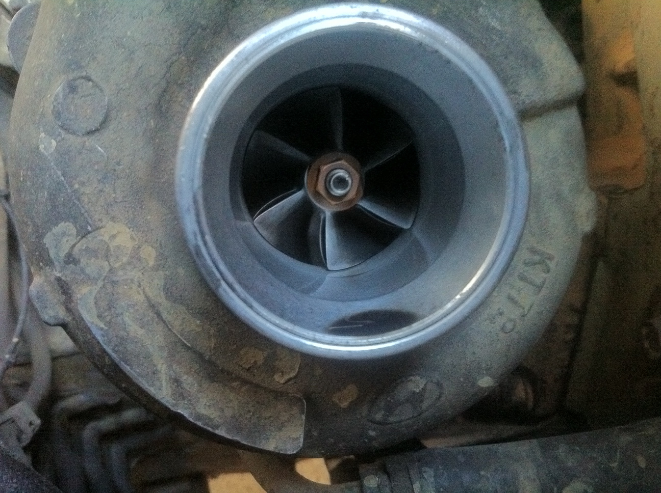

После кольцевой, а я быстро не езжу, но вчера придавил мальца и пару, тройку раз "шпарил" 120!))), температура в норме, работает так же. В пробке услышал свист, похожий на проскальзывающий сервисный ремень. Думаю, вот кому-то нужно подтянуть…и тут понимаю, что это я! Свист слышен только под нагрузкой, на оборотах выше 2200, на ХХ его нет вплоть до 3000. Делаю вывод — ремни тут не причем. Печаль. Ремонтировать улитку чота нет желания (хотя и на ремонт денег тоже нет, сейчас в другом месте требуются вложения), слишком много негативных слов про ремонтированные улитки. Для подбора турбины что нужно знать? По вину только или еще что-то неплохо бы знать?

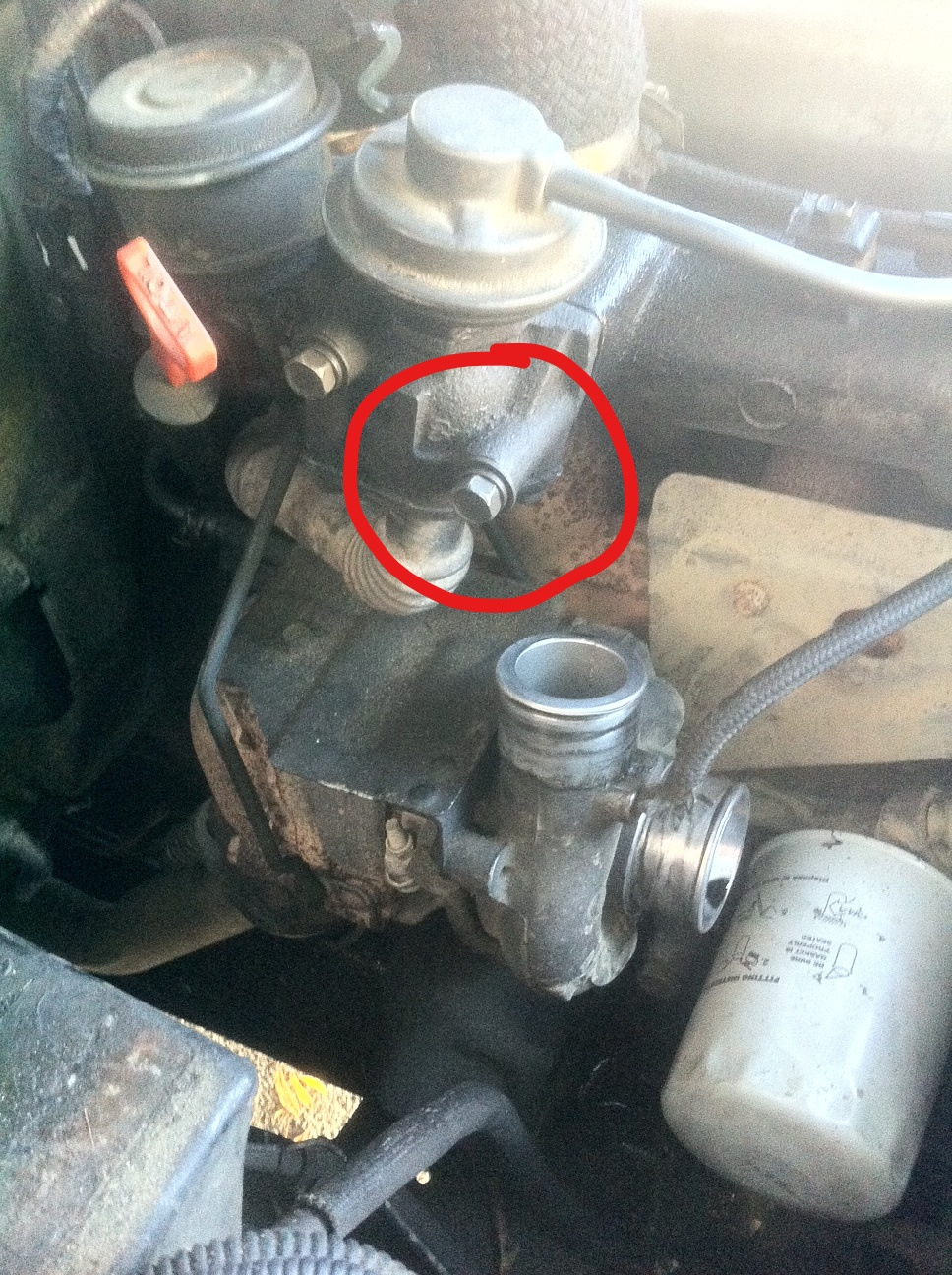

Разобрал все, добрался до турбины. Люфт как и был, никуда не делся и не увеличился…радиальный, примерно пол миллиметра. Смотрел, ковырял, фоткал, щупал…поднял взгляд и увидел выкрученный бол ЕГР! Резьба вся осталась на нем. Подтянул мальца и …все прошло. Нет свиста, тянет как и раньше. Хорошо, что еще не купил улитку…хотя к этому скоро вернусь похоже)).

Здравствуйте. Скажите пожалуйста, что такое ЕГР?
Это специальный клапан, который часть отработанных газов отправляет на дожиг снова…во впуск. Нужен для повышения экологичности выхлопа.
