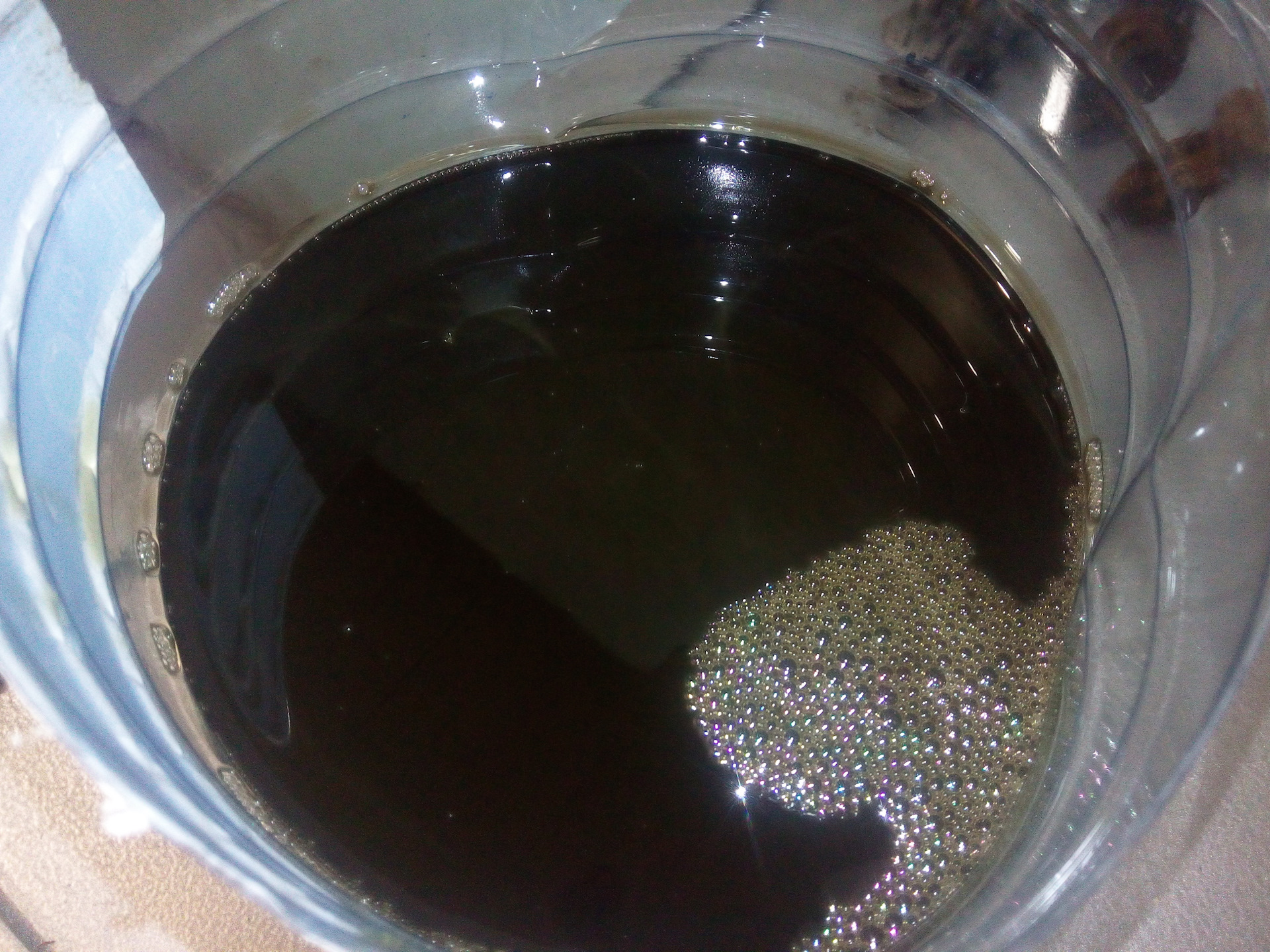

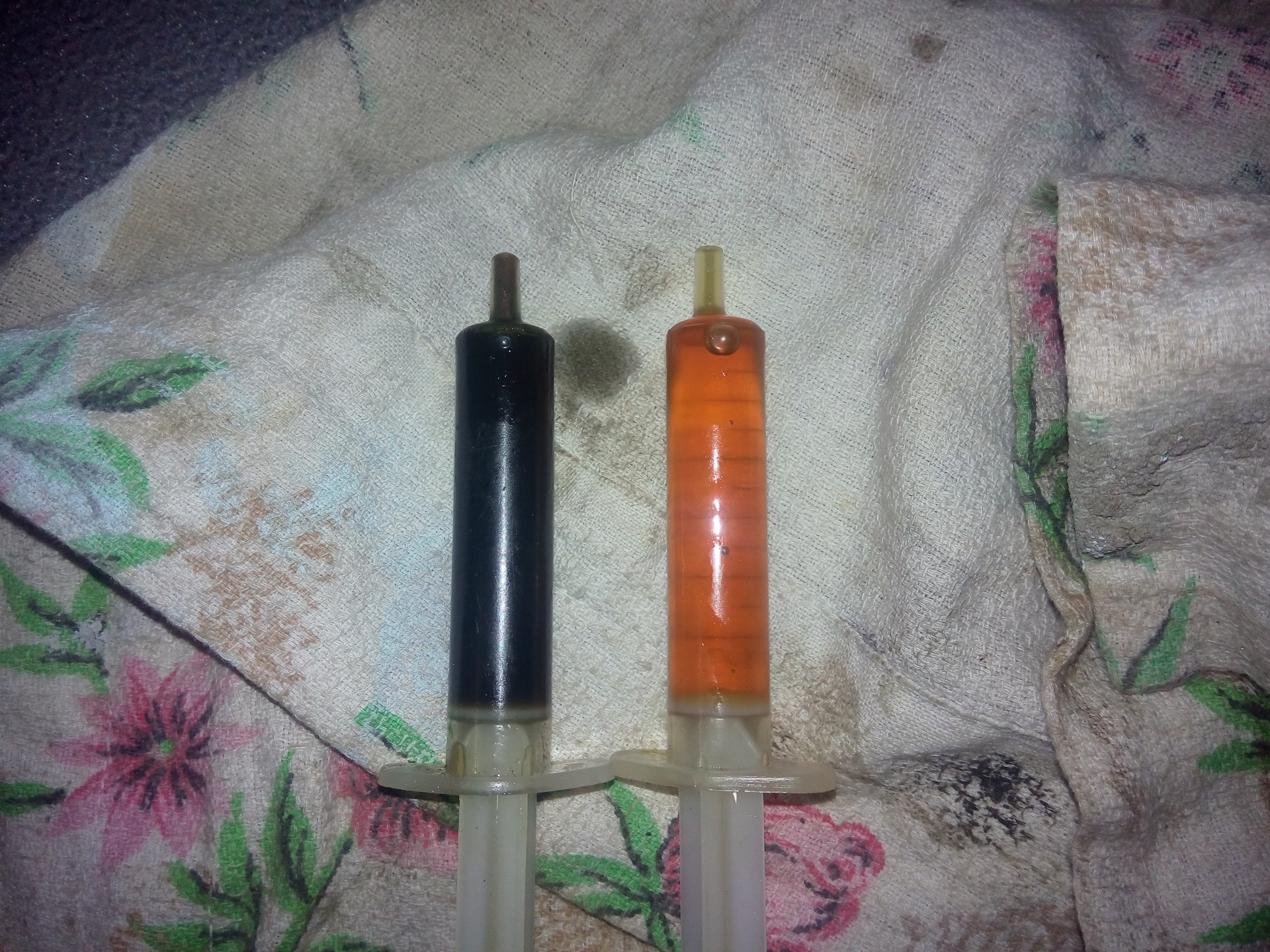

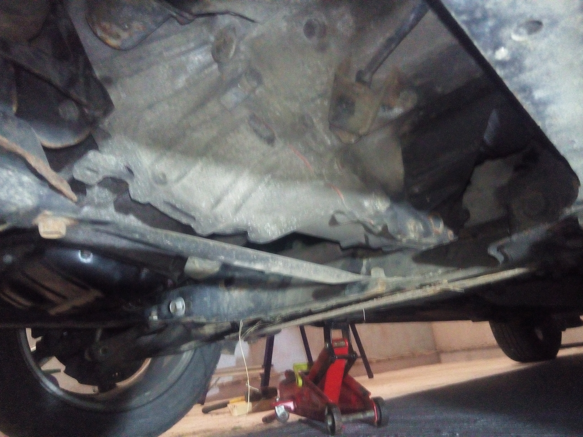

Слилось старого масла чуть меньше нормы.

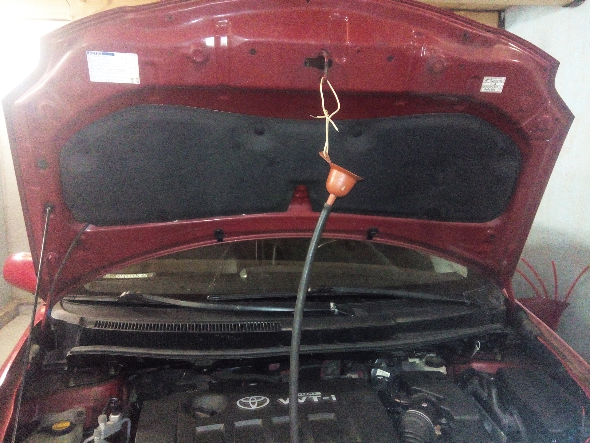

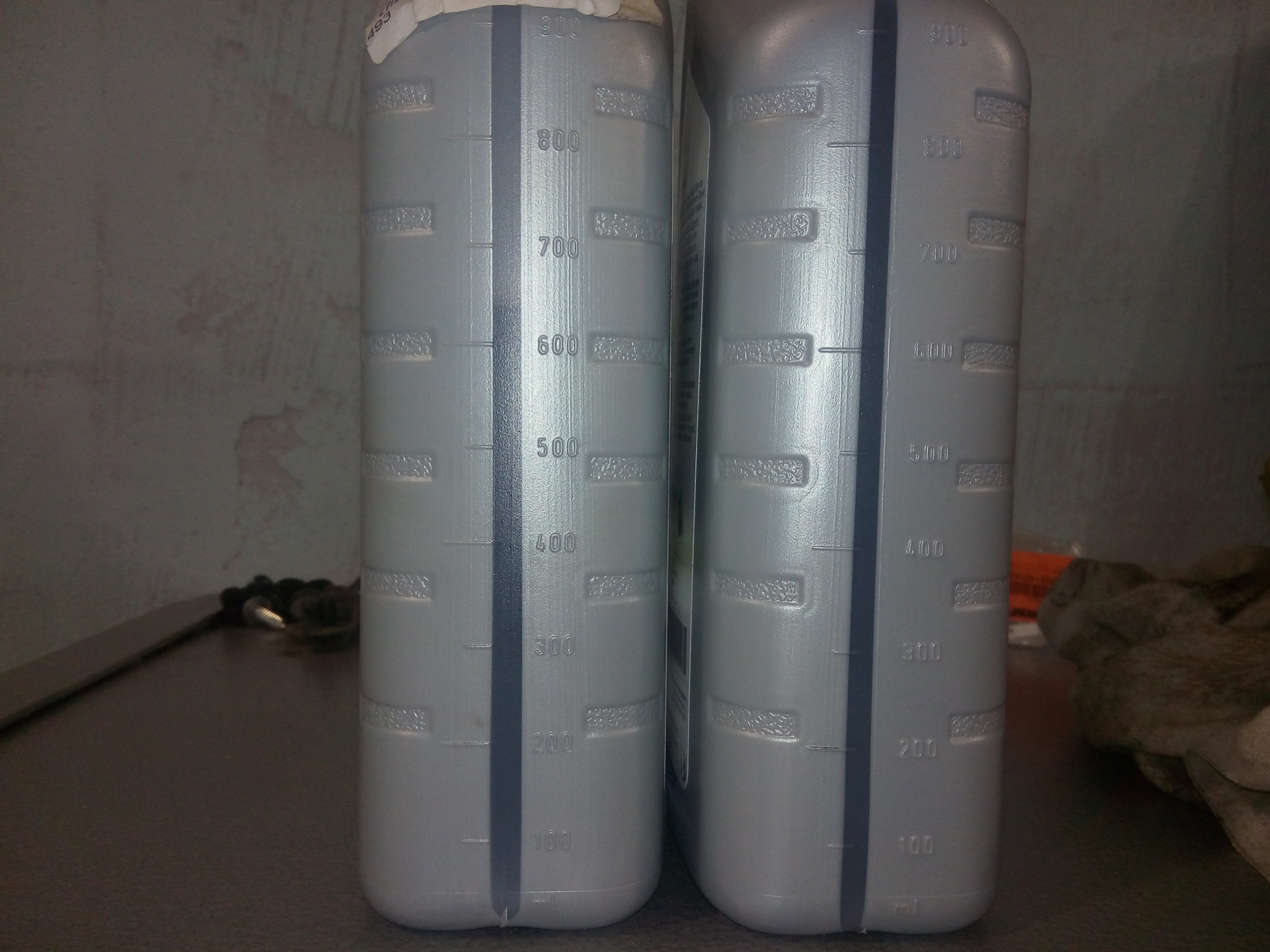

Шприца у меня нет, поэтому заливал новое масло через воронку и шланг

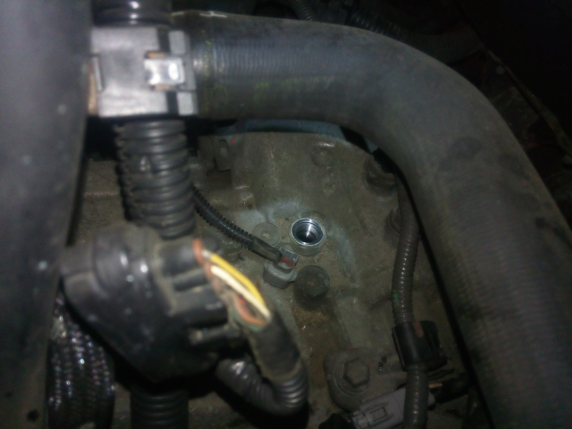

До уровня заливного отверстия влезло 1.85л. По совету людей, столкнувшихся с подобным клацаньем при переключениях и решивших эту проблему заменой масла, залить нужно чуть больше положенного уровня. Я не мелочился и долил оставшиеся 150гр. через датчик нейтрали.
Переизбыток в 150гр. не такой уже и критический, чтобы привести к каким то серьезным проблемам.

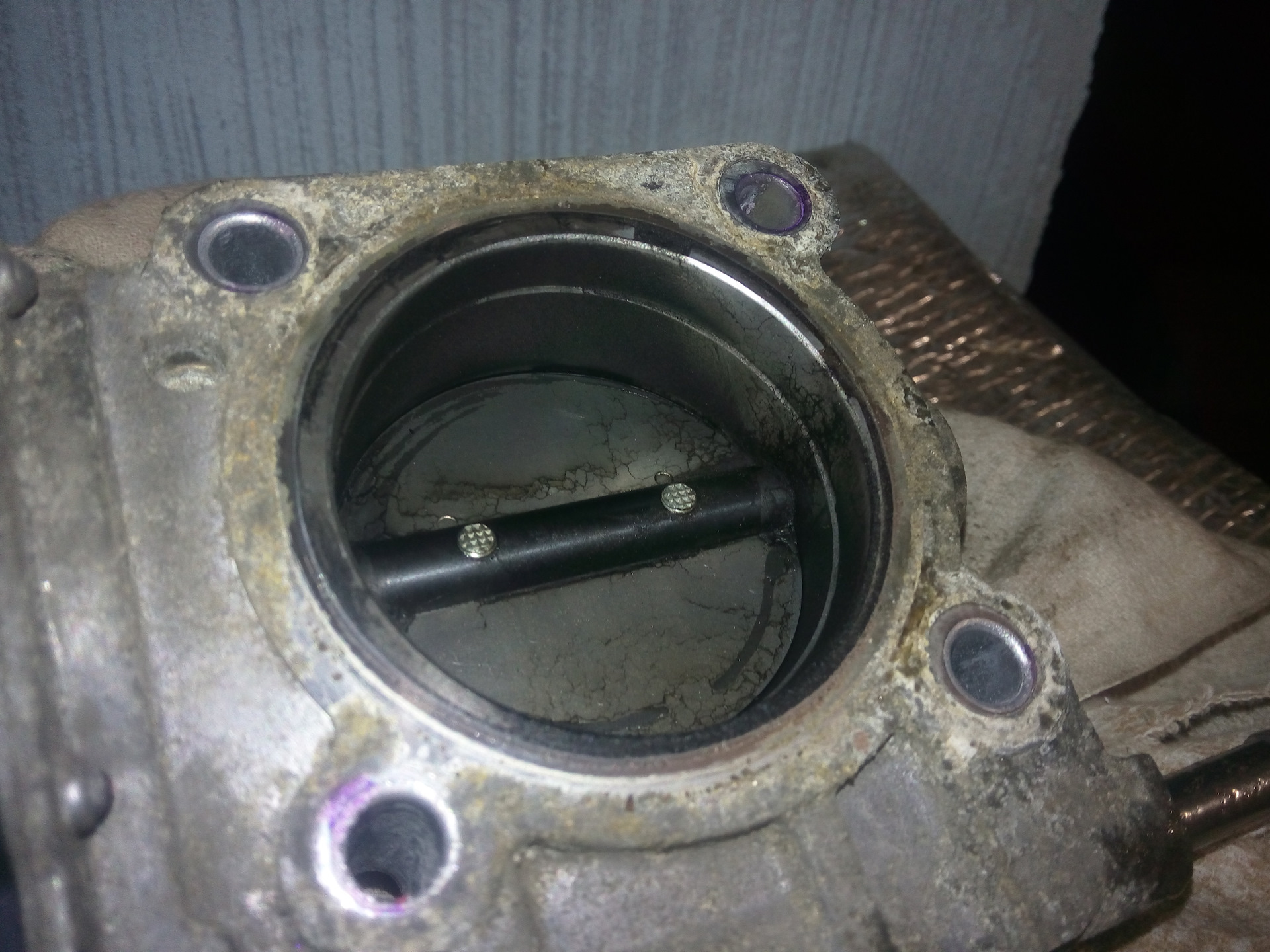

Ну и раз уж поднял капот, то быстренько почистил дроссельную заслонку.
Пришлось только после чистки заслонки клемму АКБ скидывать, ибо обороты ХХ были высокими и никак не хотели устаканиваться. После сброса клеммы и прогрева двигателя обороты пришли к норме.

Заслонку я уже чистил там)и масло тоже менялось вместе с диском .
Ну вот заслонка и не грязная была. А масло всё-таки минералка как-никак, быстро устает).
А сцепление не на бош-сервисе меняли?
Сцепления меня вообще не на сервисе, у частника, потому что не один сервис не захотел браться за эту коробку
Нормальное старое масло, Мишке пошло бы))) У меня такое-же было чёрное и тоже на грамм 150 больше впихнул. Не знаем мы нормы)))
