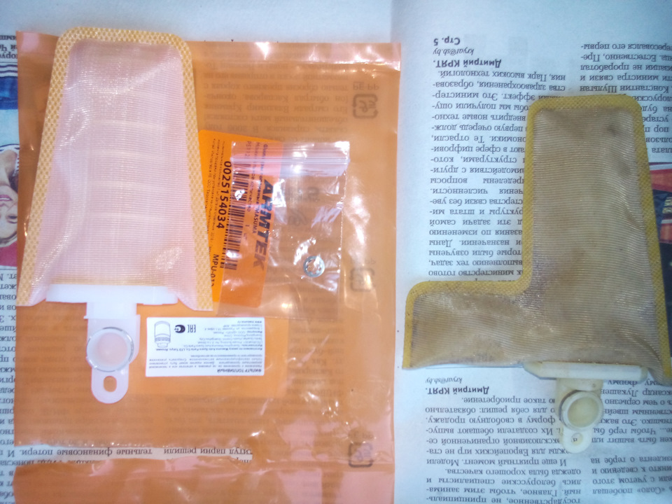

в баке выловил, небольшой камушек, скрученную фольгу и песок…сколько песка((

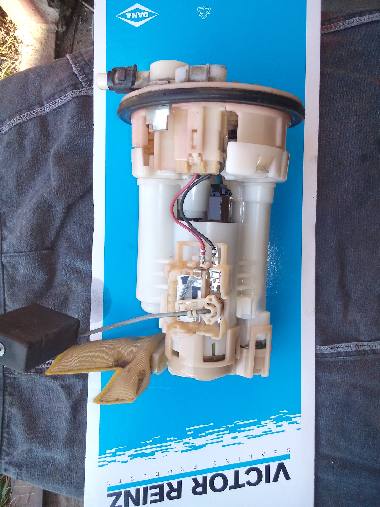

пациент готов к операции))
в клапане были куски толи резины толи герметика какого то с двух сторон…
заранее купил резинки 9030107020 и 9030109021, но как оказалось не хватает резинки на насос 2323921010, на насос установил резинку от клапана их было 2 в пакете(9030107020), стала нормально

фильтр стал как родной
операция завершена успешно, пациент готов к труду) фильтр сделал качество, довольно туго защелки стали на места

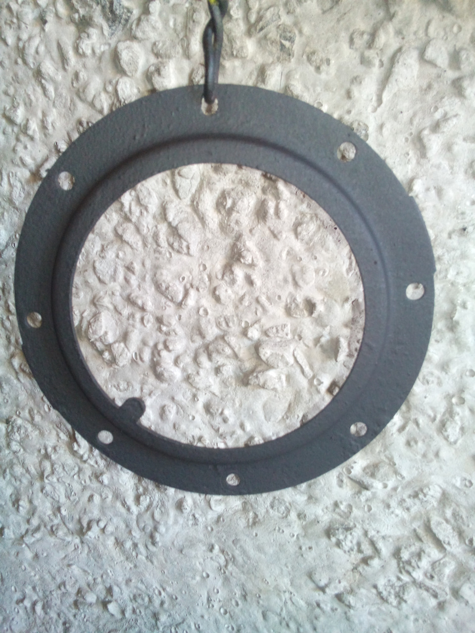

задолаблся счищать и вытравливать ржавчину
ну и в традициях Тойтоводов ковырять старый фильтр
