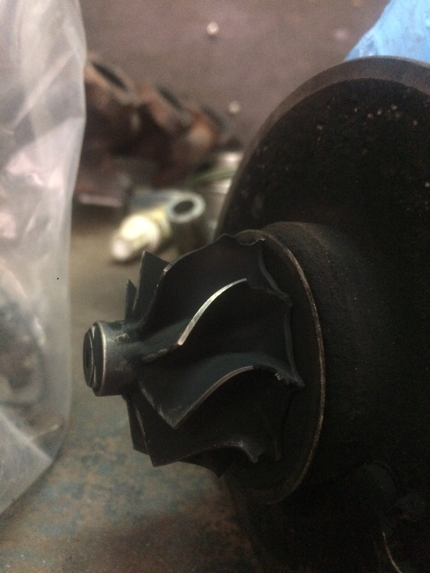

В общем ездил я ездил.И в друг начала свистеть турбина, причём очень сильно. Думал, что быстросъём, но оказалось нет.
Сняв турбину и разобрав её — итог был понятен.Что -то попало в горячую часть и повредило её, и очень сильно досталось геометрии( загнуло в обратную сторону).

Это высокий ЕГТ расплавил крыльчатку и турбину…ничего попасть туда не может
а от свечи накала кусок к примеру.
тогда и поршню и зеркалу цилиндра досталось некисло
может быть не лазил.а может такую ставили до меня.
когда разбирал лапатки геометрии даже погнула в друг сторану.
А клапана чудесным образом остались целыми?
