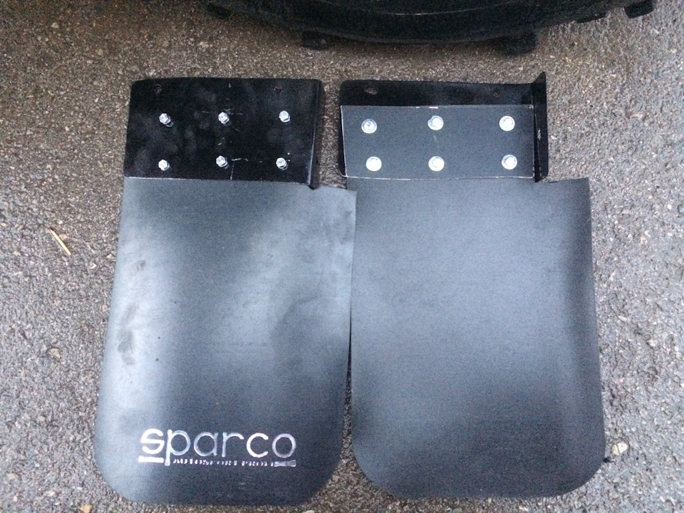

Вообщем первые метры пройдены, машина едет, а значит и будет ездить. Надо потихоньку заканчивать начатое. Движемся дальше и на очереди у нас брызговики.
Раньше я делал из резиновых ковриков, чтот выдумывал и вырезал из дюральки полоски. Щас все просто.
Были куплены брызговики
Так же у нас сгнили все эти железки, которые держат брызговики и мы придумали новый способ.
Мы берем лист железа, примерно 1.5 мм толщиной и боковую стенку от принтера. Все замеряем и готовим под стандартные отверстия кузова.

За спарко отписка
Седла так себе
Чем тебе Спарко не угодили?)))
У тебя от Волги покруче будет, да?)
