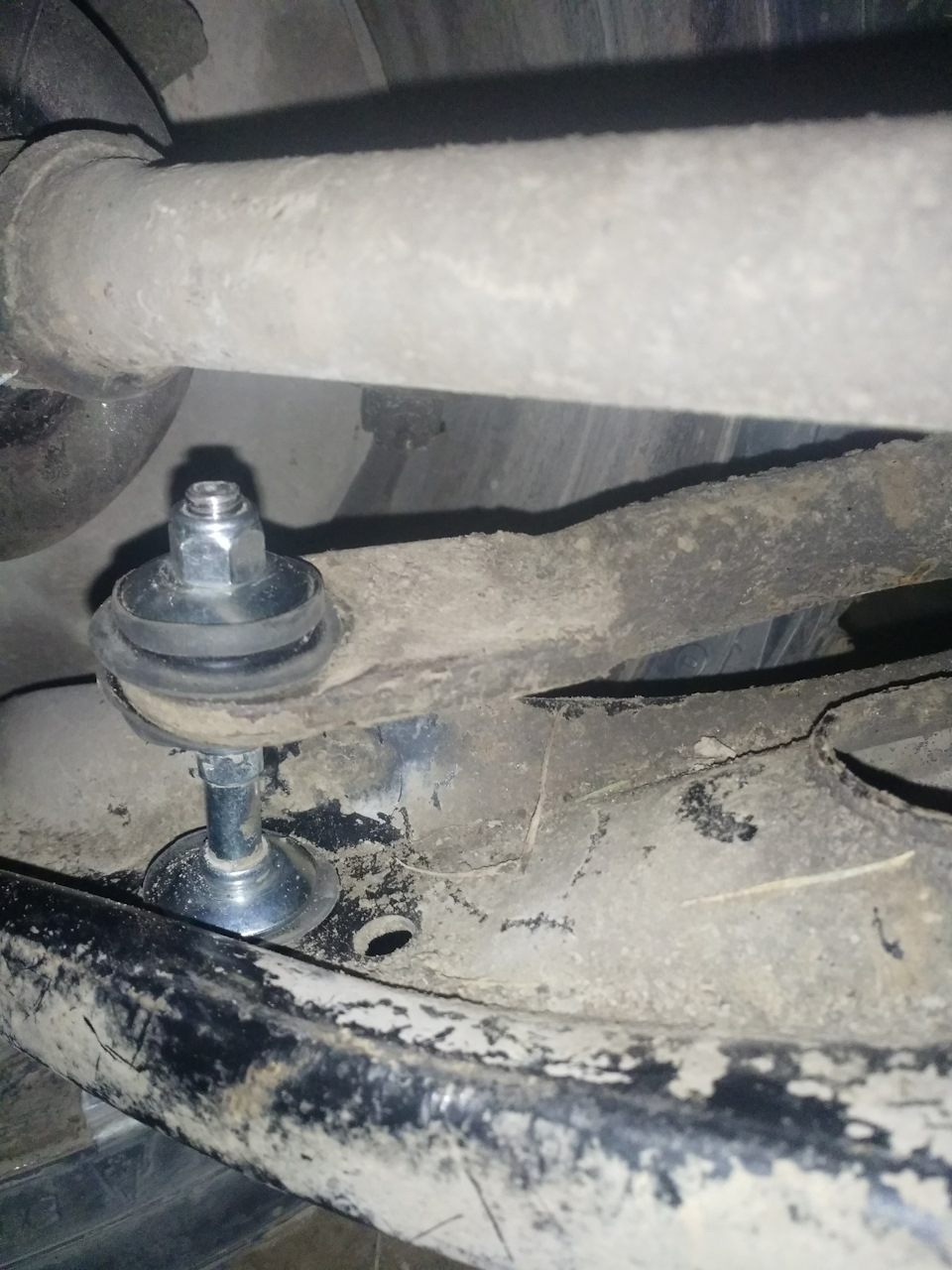

Всем привет! Прошлые стойки стабилизатора фирмы sat не отходили и месяца, разбило все резинки. Затягивал нормально…
Решил попробовать от яриса фирмы 555. Честно говоря дорогие и особой разницы я не увидел кроме самого основания. За эту цену можно взять 10 штук sat стоек и менять каждый месяц :)

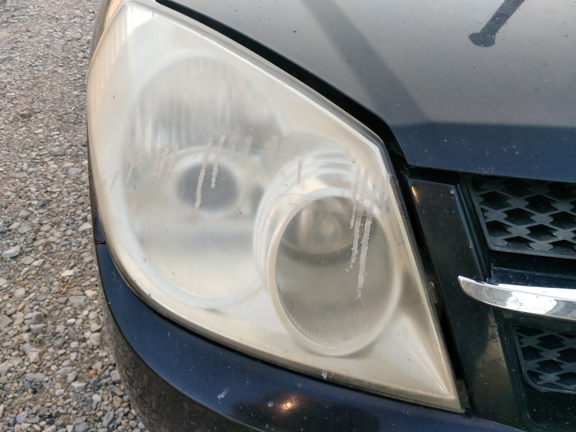

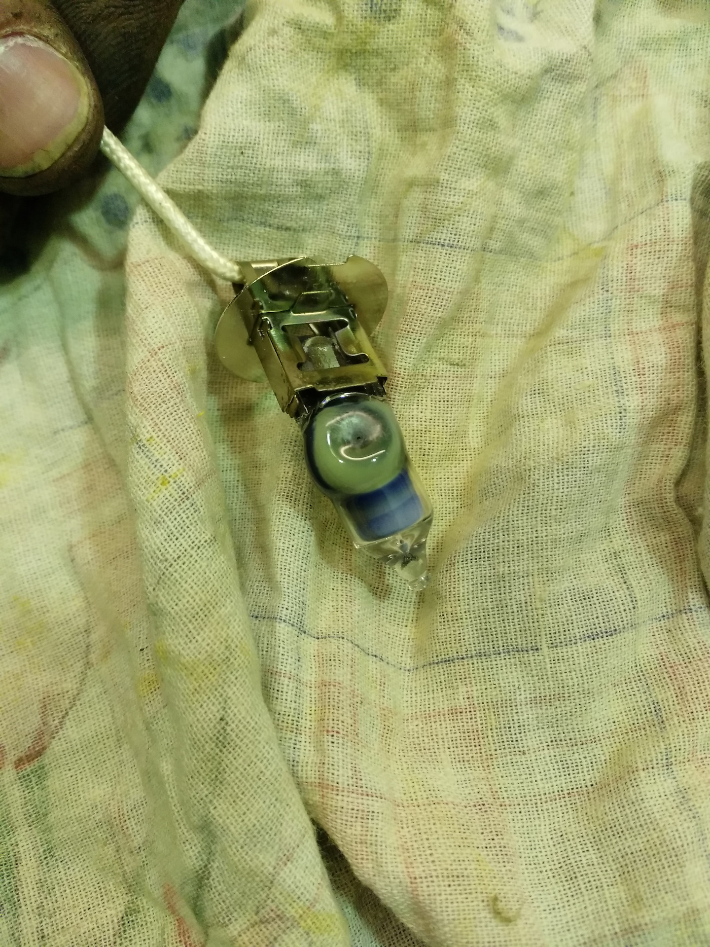

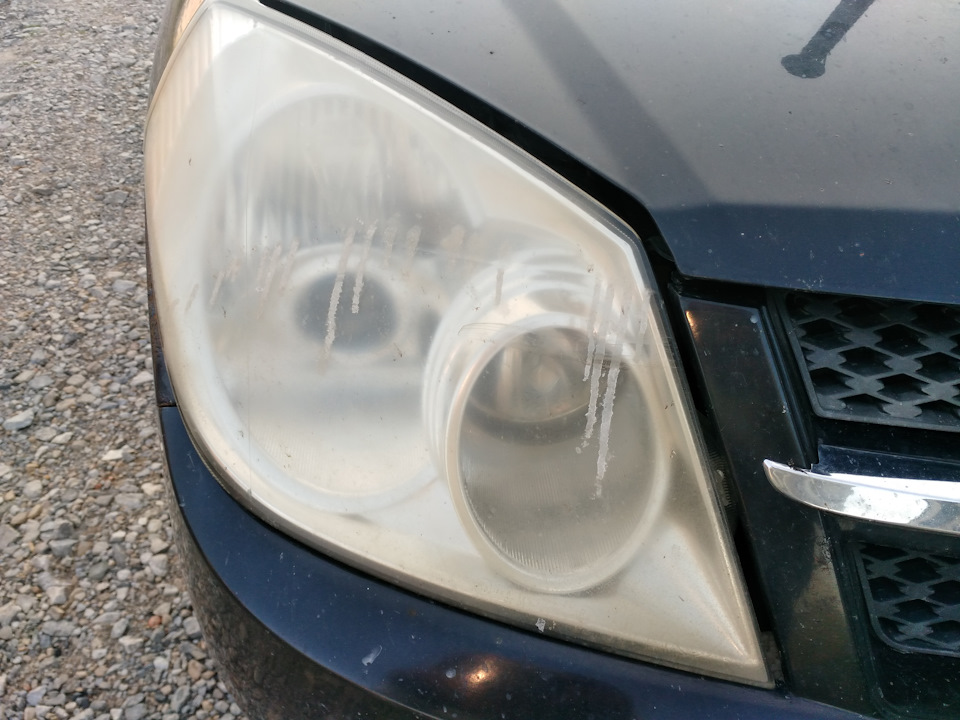

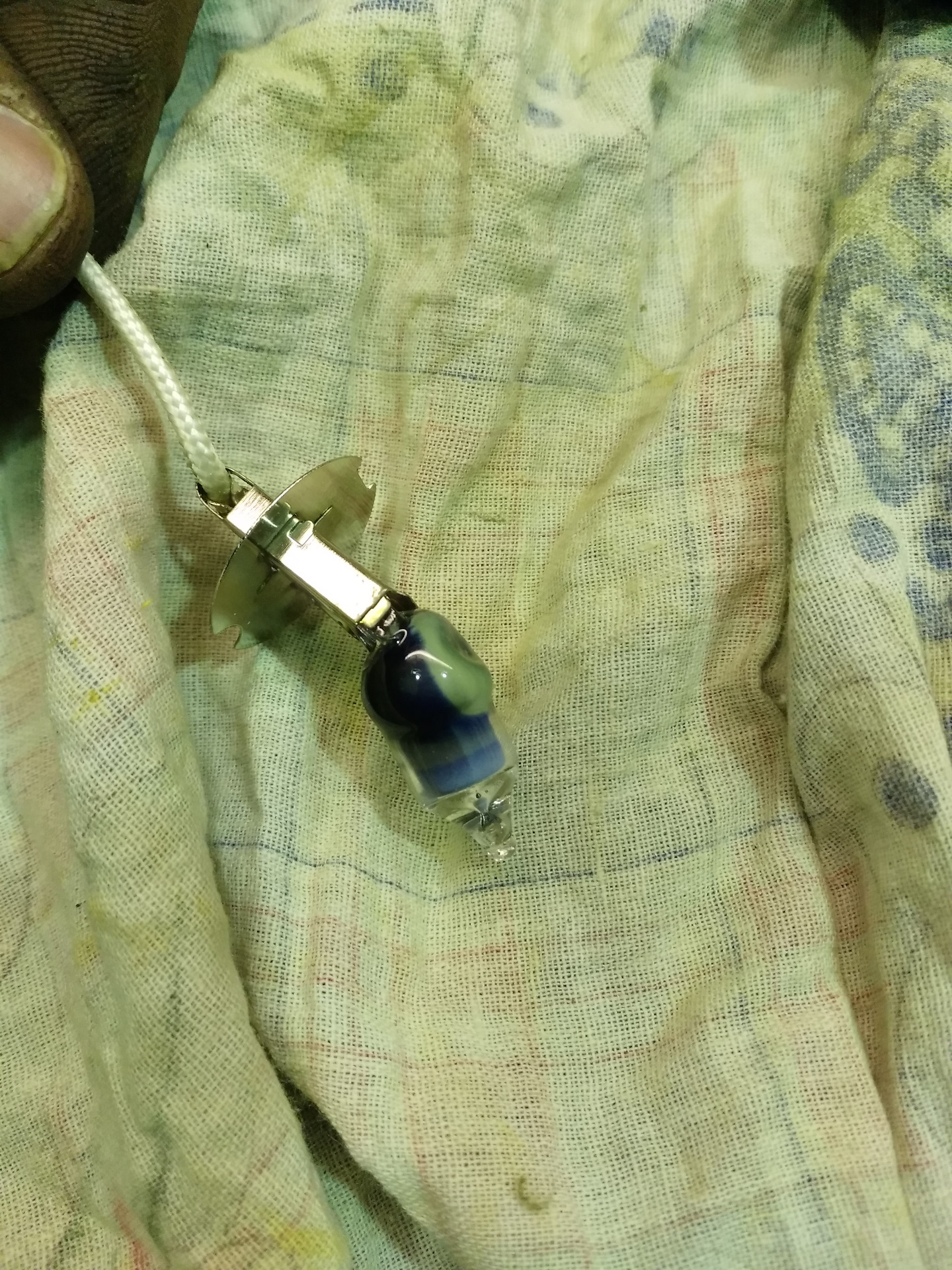

За одно наконец то установил противотуманки. Хоть какой-то свет появился… Ближний совсем не светит, а туманки огонь :) Мечтаю о новых фарах :)

Про туманки точно сказано. 3 дня всего ходили :)
Да, шайбы неправильно, конусом вниз должны стоять
Собрал как было собрано в пакете. И не одну фотку видел с так же установленными шайбами. Хз, посмотрим как будут ходить…
Мне кажется или шайбы на стабилизаторах стоят неправильно? Они перевёрнуты?
Было уже много чего установлено вместо штатных стоек, мой совет не париться. Вместо штатных резинок рокупайте отЛаноса, подрезайте под нужную толщину и все дела. Поменять их не проблема самому. Пол часа делов. Все варианты не ездят больше 15000. Проще при каждом ТО купить резинки за три копейки, поменять и ездить. Но интересно будет узнать отхыв от вас после хотябы 20000 пробега о том, как выживут эти ваши диквинные штуки)

От этих туманок особо света нет, да и новые фары слишком, проще тогда уж линзы поменять.
Если сравнить с тем как сейчас светит ближний… То раза в 4 туманки точно лучше светят :))) да и крепежи на фарах все поломаны и стекла мертвые…
Туманки первое время светят, потом разваливаются) благо цена небольшая. Планирую приоровские воткнуть вместо штатных, либо диодные.

Туманки и в правду походили всего 3 дня :)
