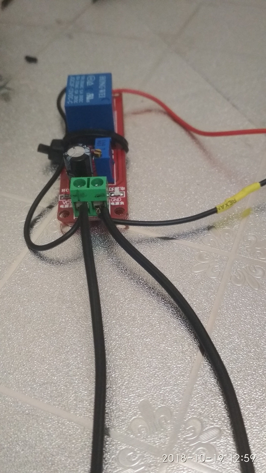

Всем привет! Вычитал на драйве интересную инфу про таймер подачи питания. Решил его установить в микру супруги, так как при включении зажигания и последующем запуске ДВС, регистратор выключался из-за пропадающего питания в момент старта. Заодно поставлю розетку на два usb разъёма. Всю информацию брал с драйва, поэтому приложу лишь фото работы и пару слов о таймере. Таймер покупал на АлиЭкспресс. Они кстати разные есть, один на задержку включения а другой на задержку выключения, имейте ввиду при заказе. Реле может задерживать подачу напряжения до 10 секунд, путём регулировки винта на плате, но в моём случае было только 5 секунд, как ни крутил. Проверил предварительно в домашних условиях, подключив к блоку зарядки радиостанции.

Делается всё проще. Ставишь параллельно питанию конденсатор на 2000-3000 мкФ.
Беда, печалька. Таймер и месяц не продержался. Щас сразу подает питание. Поломка без причины-признак мейд ин чины😂
Как то давно ставил такую, 1ая проработала 1 день, вторая 1 час, третью даже ставить не стал.
Может партия такая.
