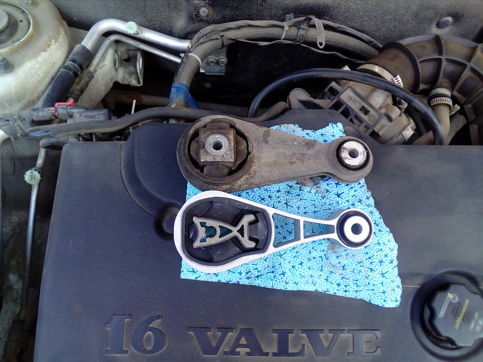

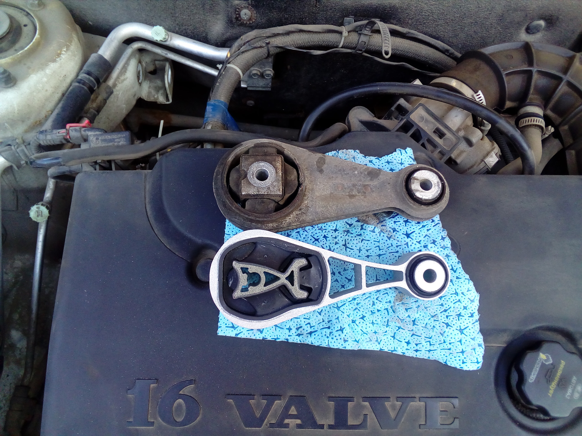

Надежды на то что авто я купил в неплохом состоянии были, и состояние действительно неплохое, но пробег под 90 дает знать о себе. Что-то гремит, что-то хломочет и рычит. После замены масла на синтетику теперь еще и стучит. Вобщем работает!))
Вначале поменял верхнюю гитару
Стало получше, но видимо надо менять нижнюю, а мне туда лень лезть, еще внизу защита к рычагам прикручена — не знаю нормально ли это, видимо да.

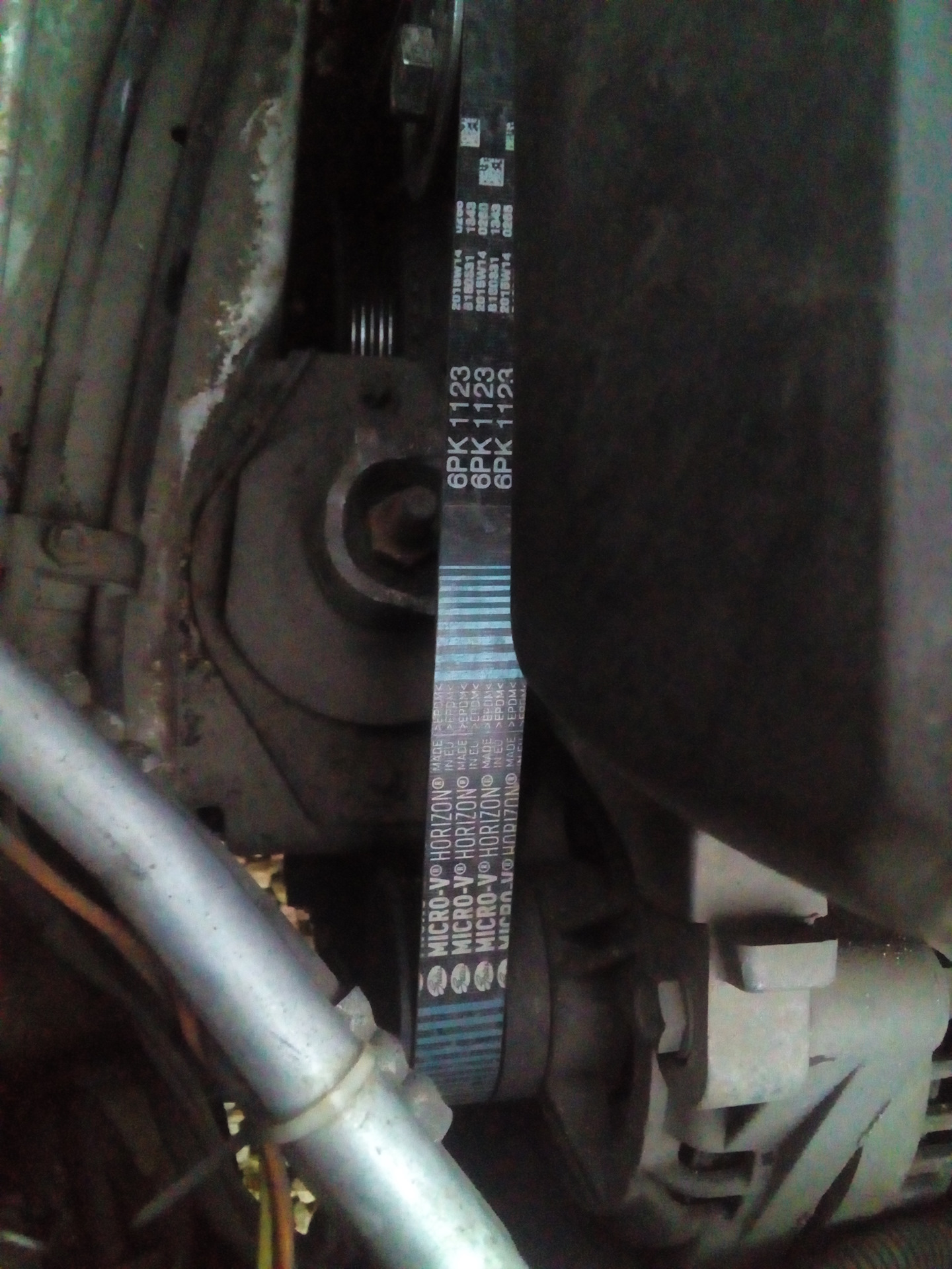

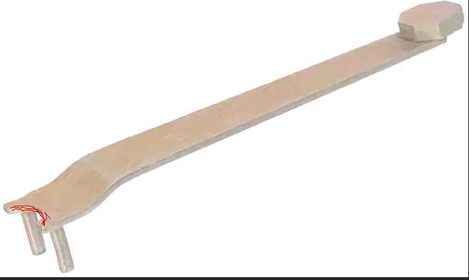

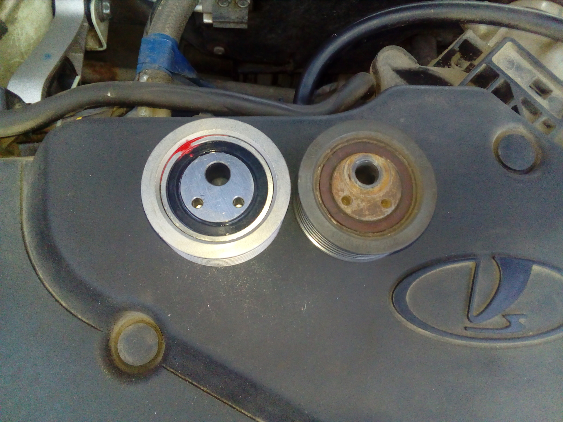

Засвистел ролик натяжения ремня генератора под нагрузкой. Ролик был родной, отходил 87 тыщ. получается. Ну это если пробег настоящий.)) Кто так придумал что если надет стопорный ключ то болт не закрутить головой накидной на 17, или руки у меня не из плеч, но неудобно маленько. Да и обычным длинным накидным ключом тоже как то не айс. Или надо было стопор брать узкий от грм, а я взял жирненький?
Сам ремень генератора в неплохом виде. Не знаю заводской это или нет. Конечно подрастянут, но состояние неплохое.
Свист прошел. Хотя когда включаешь обогрев лобового, заднего, зеркал, сидений, ближний свет и туманки то слышно как гене плохо. Он не свистит, но слышен тихий гул. Не знаю нормально это или нет. Почитал как кто гену достает для ремонта или замены… Так то есть желание поставить в будущем помощнее что, но с родными креплениями чтобы. Для музыки. Есть такие гены?

Гитару тоже поменял на такую в приоре .В таком же состоянии была .Пробег 90т.
Ремень генератора должен стоять 1115 а у тебя 1123, как не натягивай все равно свистит. Когда новый ремень покупаю всегда хотят 1120 впарить, один раз взял и намучался…
Понял, буду менять. Хотя не свистит сейчас, но ролик натянут на максимум.
Удачи в дальнейшем!
Ремень генератора не родной. Это Гейтс. А с завода идет БТР и ходит он под 80 тыс, не меньше. А вот ролик как на заводе, ВБФ, но тоже не факт что родной.
Понял, спасибо!
Ключ можно немного подточить и головку взять тонкостенную и все нормально там можно затянуть.
А если взять тонкий ключ от грм? Он подойдёт?
Я таким подтягиваю. Подточил здесь
Pit-Psk
