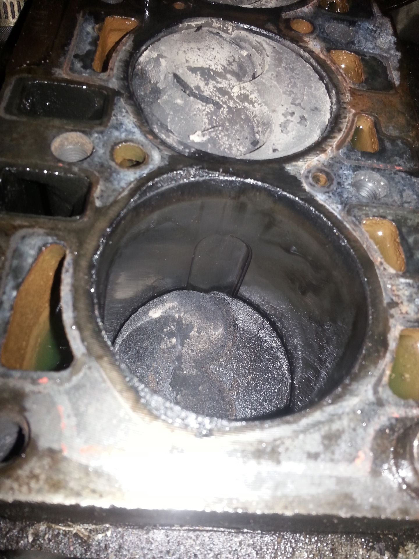

Вскрытие показало что разбило втулку шатуна на третьем цилиндре, нашел шатун, поменял, сразу масло поменял. Запустил после чего все двигатель шепчет.
Ездил до конца февраля этого года, тут отправляют в командировку на две недели, оставляю Машину у деда, прилетаю через две недели, запустил двигатель и снова появился какой-то стук, нече не понятно поехал домой, нагрелась Машина стук пропал ну ладно подумал я.

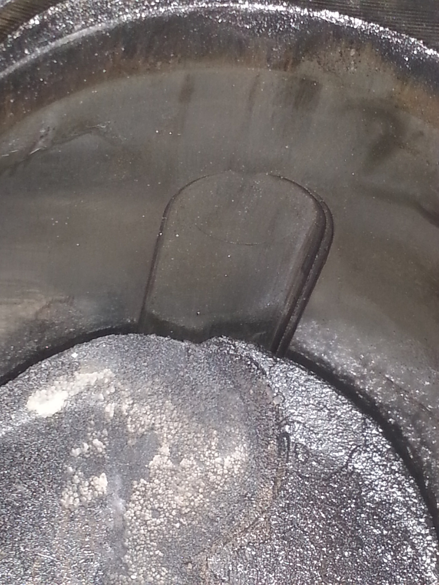

Прошло время, а это уже май еду нормально себе смотрю в зеркало заднего вида и вижу клуб дыма прям капец какой, останавливаюсь открываю капот, все чисто нет признаков гари или ещё чего, смотрю на выхлоп дыма нет, сел поехал смотрю газу даю дымлю прям сильно приехав домой начал смотреть что и как, смотрю выхлопную трубу она в масле, пошёл смотреть свечи 4 цилиндр в масле что и как не понятно, на холостых нет дыма, на оборотах нет, ну поездил я ещё денёк поехал взял маслаки думал дело в них, приехал поменял заводу все тоже самое ну что остаётся вскрывать ГБЦ, а там…

Такого еще не видал… Долго со стуком ездил…
Это да, думал по началу что это маслаки ибо их меняли в 2010 и машина стояла 5 лет, а вскрытие показало это, да и проехал я со стуком ну около 200км ибо живу от работы 40 км две смены вот и 200км
Поздравляю с Сыном! А что с блоком, куска гильзы нету?
Ну палец шатуна сожрал его, палец сам чуть сточился, шатуна цел, поршень тоже.
Ну ничего, можно гильзонуть, будет двигатель прозапас!
Дорого, расточить 200$ у нас, гильзы столько же выйдут, проще взять от ВАЗа движек да через переходную пластину
Таки дорого.
