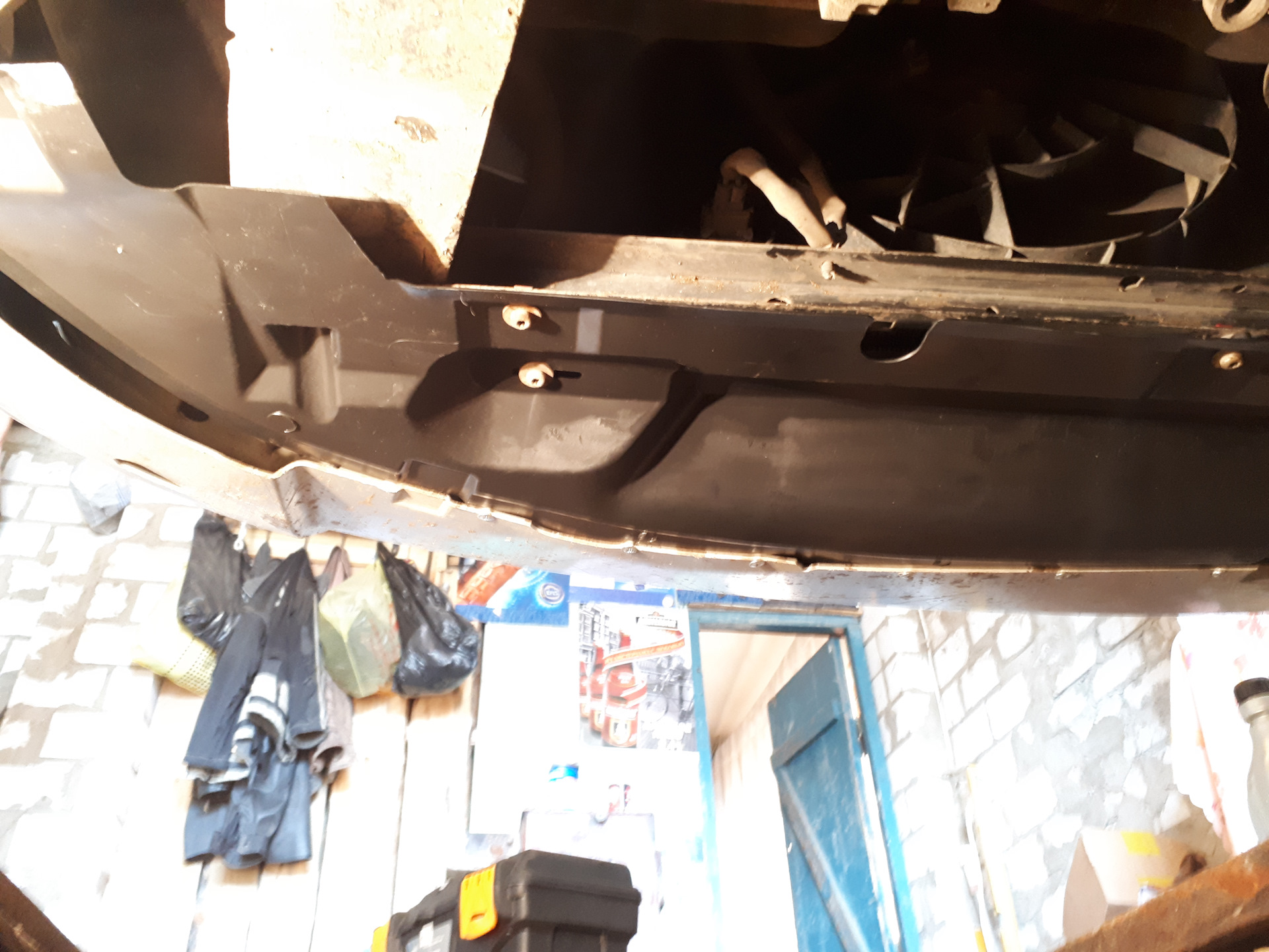

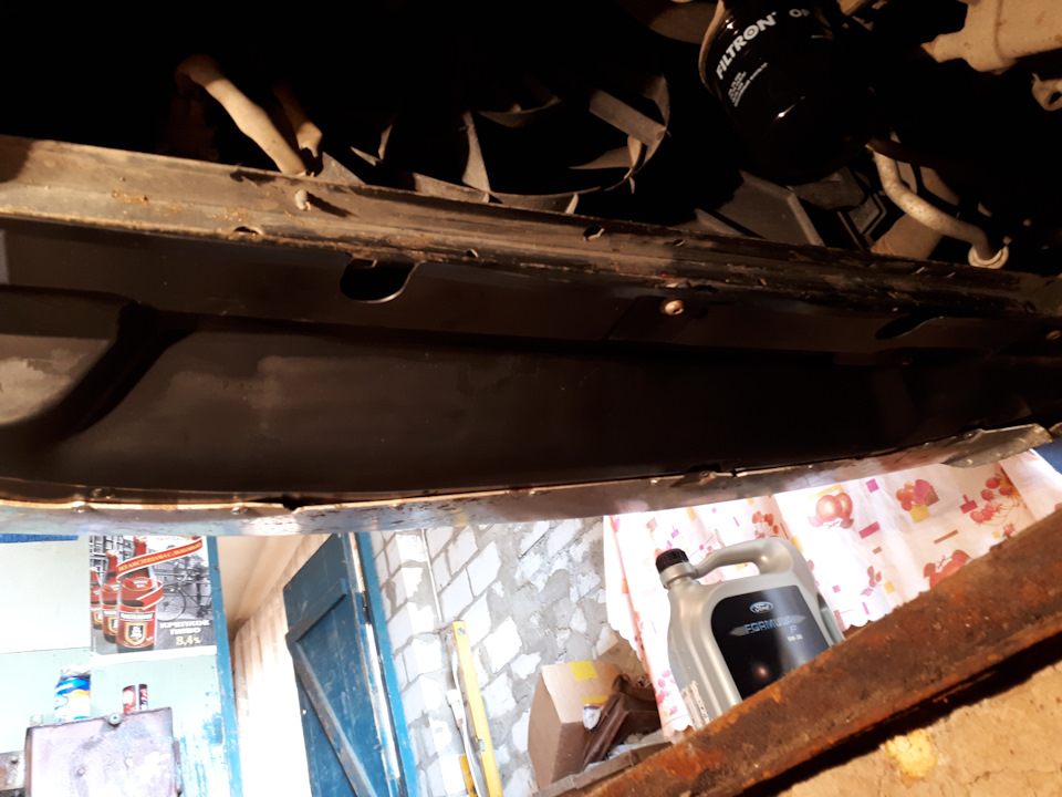

от пыльника остались одни кусочки, МЕНЯЕМ
Так-то лучше ))))

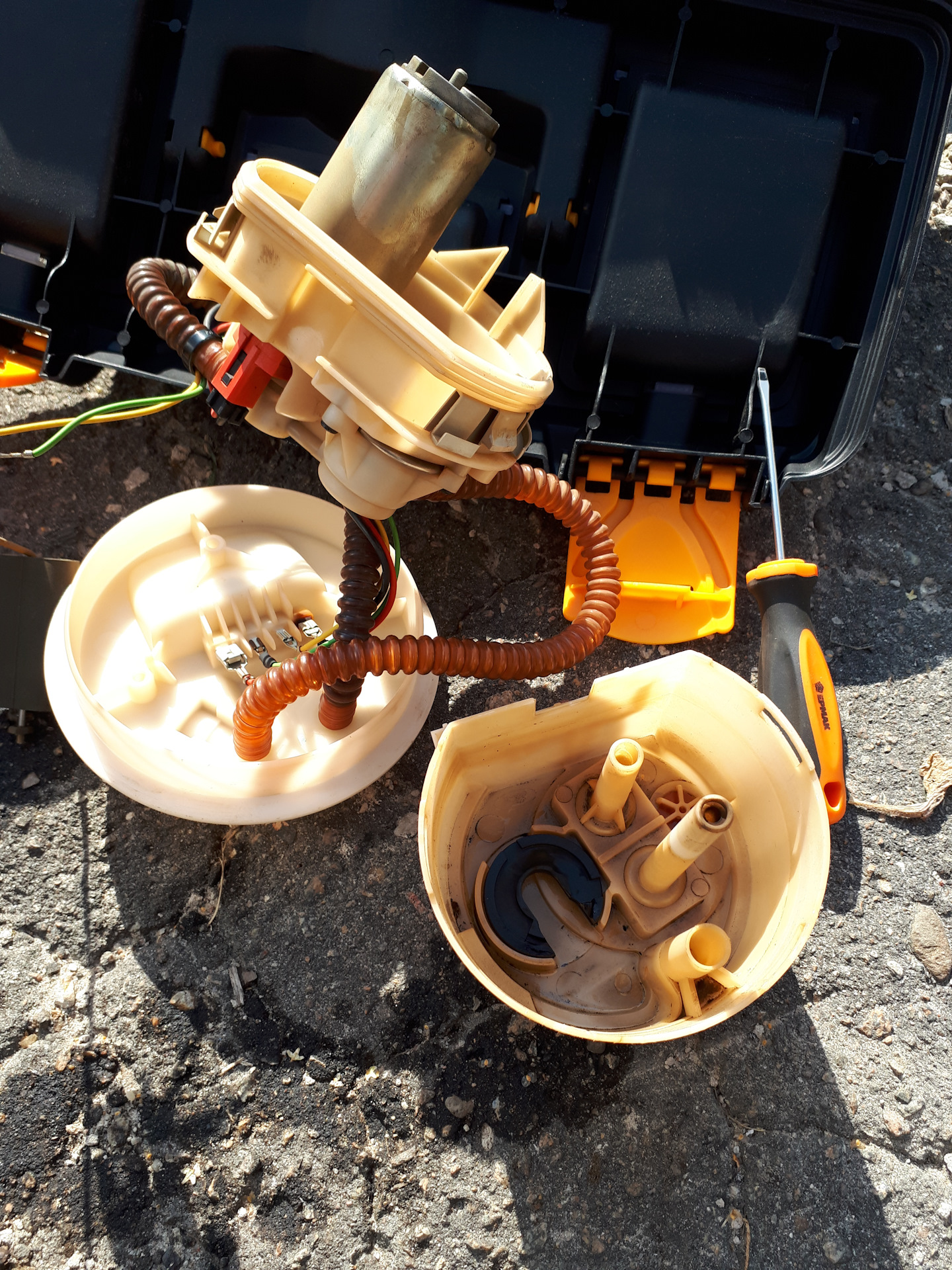

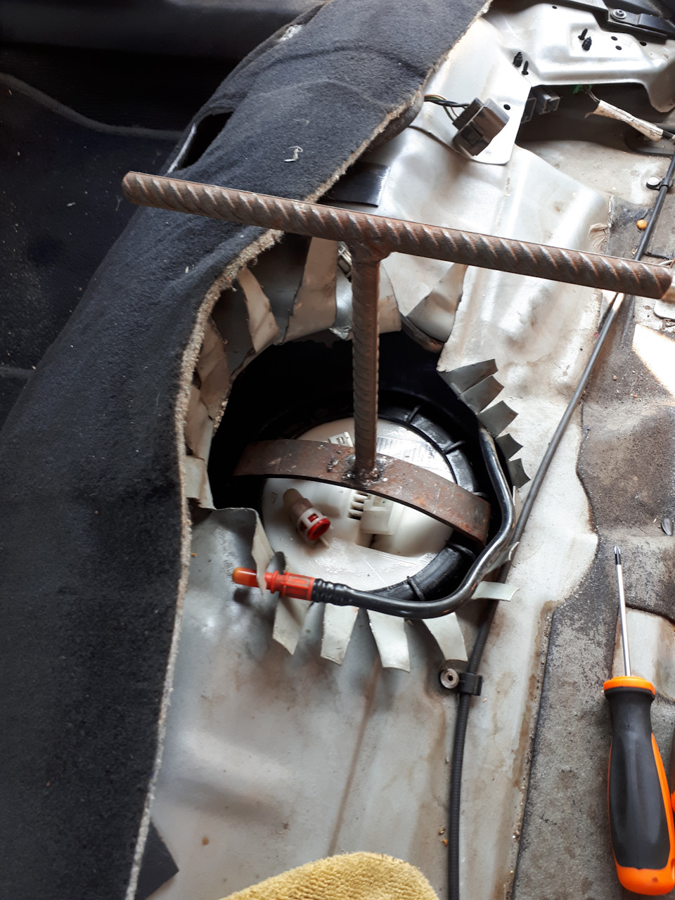

Топливный фильтр . МЕНЯЕМ.

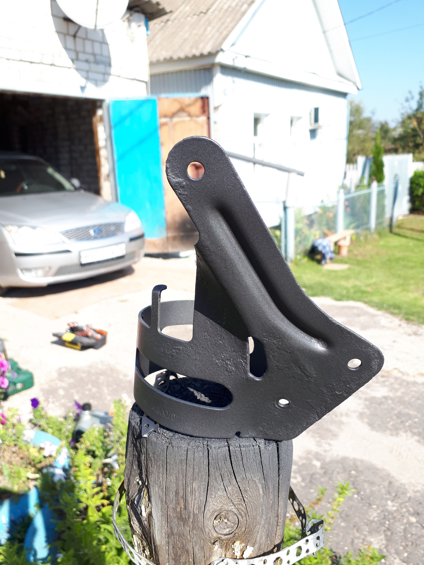

Пока ходил за пивом, отец очистил и покрасил крепеж
Клева !
вот как-то так

На крышке стакана модуля насоса подгорел контакт крайний (чёрный провод, болячка…у многих плавит там), от плохого контакта. Надо поджать разъём. В дальнейшем чревато как минимум тем, что одного разу просто не заведётся.
