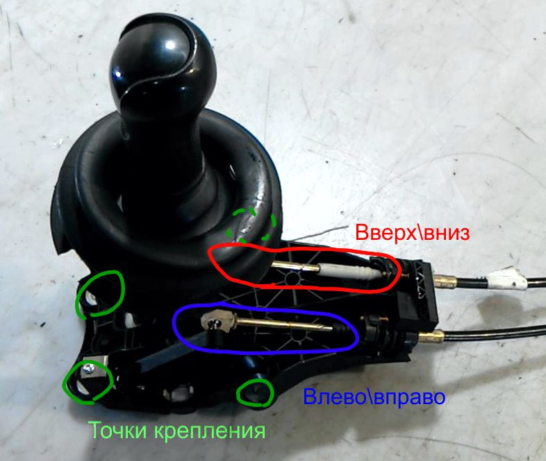

У фьжена коробка управляется тросами. Сами тросы вытягиваются двумя рычагами. Один рычаг на продольную тягу (вперед\назад), второй на поперечную (влево\вправо). Стоят рычаги параллельно и ходят только веред\назад при своих соответственных осевых нагрузках. Вариант влево\вправо сразу отпадает т.к. 3 и 4 передача включается без такого смещения.

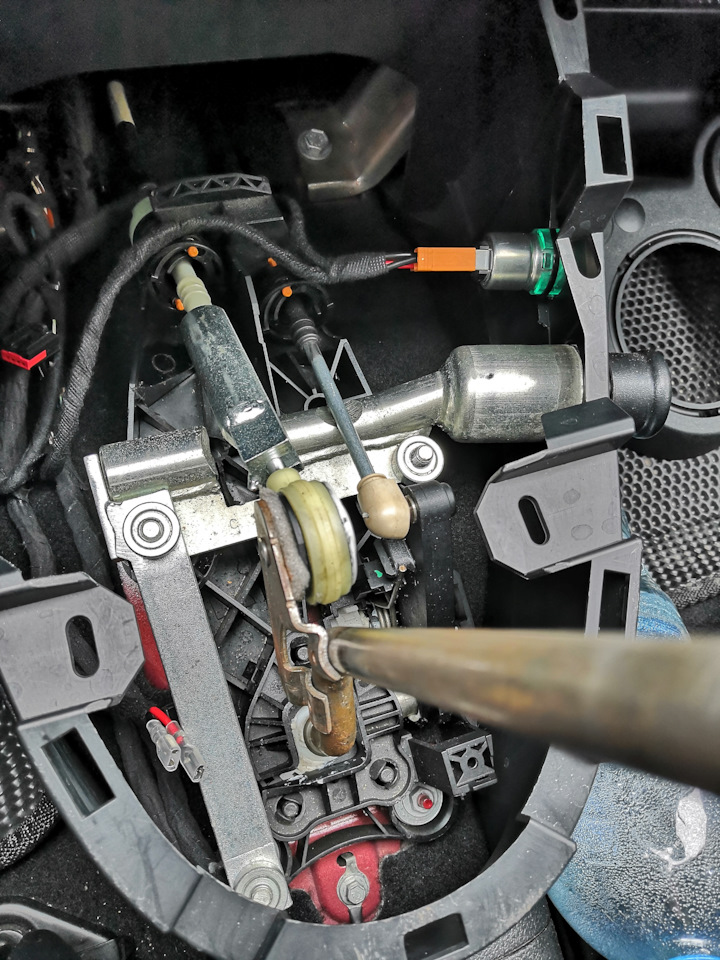

Сам "датчик" представляет из себя просто два геркона подключенные последовательно. Для удобства подключается это все через двухконтактный разъем.
Сделал через винтовые соединения чтобы в будущем быстро менять геркон (ведь хватает его на год).
ВАЖНО !
Используйте герконы залитые пластиком. Они лучше переносят механические воздействия.
Теперь расположение датчика и магнита. Никаких болтов на кулисе и тяге у нас нет, значит крепить нужно на саму тягу хомутом. Сам датчик при этом расположить там где получится, но чтоб пересекался с тягой. Получилось по линии крепления кулисы к кузову. Изготовил из потолочного профиля для гипсокартона. Резал ножницами по металлу и болгаркой, гнул двумя плоскогубцами. Крепится на две гайки, ходу тяг не мешает. Кулиса ни при каких усилиях не бьет по герконам.
Сместил их относительно магнита специально, так более чёткое срабатывание.
Магнит купил там же, где и геркон — в радиоэлектронном магазине. Обычный неодимовый магнит.
Его впоследствии закрепил еще и на герметик. За месяц пока никуда не убежал. Да и если сместится, то просто не сработает автозапуск. Не велика беда
В профиль крепление выглядит примерно так
Вертикальная линия, которая идет до гайки выгнута полукругом (отверстия профиля помогают гнуть), чтобы не мешать закручивать гайку. Точных размеров нет, т.к. гнул все по месту и не с первого раза. По результату это видно.

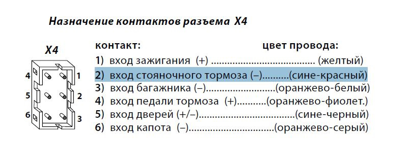

Подключение и перепрограммирование сигнализации
Теперь нужно подключить полученный датчик с одной стороны (одним проводом) к сигнализации, а с другой к контакту ручника.
В моем случае (Starline A93) это сине-красный провод разъема Х4.
Проверяем. Для этого поднимаем ручник, врубаем\вырубаем нейтраль и обновляем данные брелка (кнопка 3). Если значок тормоза появляется\тухнет, то все работает. Или то позваниваем мультиметром.
