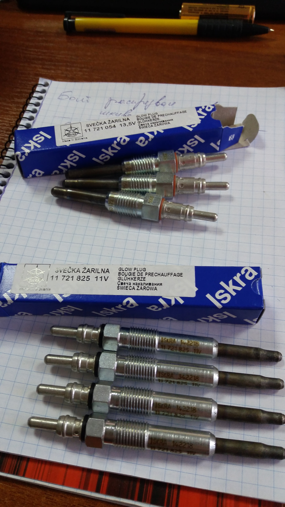

Заменил свечи накала.Чуть забыл за них, старые прошли 79 000км(много уже).Все выкрутились более-мение нормально(были намазаны медной смазкой от Манол) разве что одна туговата, на ней был нагар.Выкручивали на холодную так как надо было и компрессию померять.Машину оставлял на ночь, запшикали вэдешкой.Сами свечи уже чёрные, но как оказалось ещё живые(я был в шоке)накал уже был не равномерный.Фоток не делал, так как меня не было, приехал уже во второй половине дня и забрал авто.Сделал в конце одну фотку для номера свечей.На фото старые свечи.
Сделали компьютерную диагностику фирменным прибором "Клип" по машине всё норм.Проверили компрессию.Компрессия на трёх цилиндрах 30, на одном 29, сказали огонь!
Аккумулятор проверили бесплатно, сказали что нормальный, но заряд уже потихоньку уходит(не держит)надо готовится к замене.Делали всё на современном СТО в г. Днепр autodiesel.com.ua/
Всем удачи и не забывайте следить за машинками))).
Свечи накала Bosch — 4шт.(960грн)
Замер компрессии — 250грн.
Проверка старых и замена новых свечей накала — 200грн.
Компьютерная диагностика — 200грн.
Итого: 1610грн.
