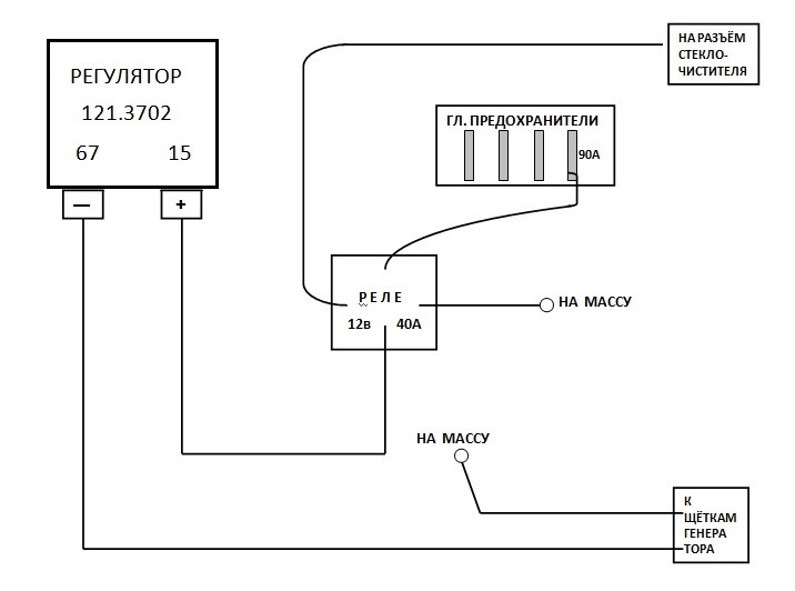

Всё время (уже больше года) владения Сайбером подмечаю, что генератор завышает напряжение. После установки БК "Мультитроникс", его сообщения о превышении напряжения в бортсети начали раздражать, да и аккумулятор жалко. он ведь новый, а генератор таким напряжением (более 16 Вольт), его быстро убъёт!Несколько месяцев назад приобрел трехуровневый регулятор. Опыт установки его на Крайслеровский двигатель у меняуже имелся на предыдущей Волге 31105 с Крайслером см. БЖ www.drive2.ru/l/288230376152341961/, только на Сайбере ЭБУ возмущается и на приборной доске "горит батарейка".В извещениях появился комментарий Sobur55 www.drive2.ru/l/288230376…age=1#a514240489872949940. На основании его мне пришла идея, как использовать это в схеме подключения с "обманом" ЭБУ. Идея заключается в том, что провода от ЭБУ, остающиеся висеть обрезанными можно подключить на обмотку реле, подающего плюс на трехуровневый регулятор.
Предварительно надо было изучить алгоритм работы ЭБУ с генератором. Для этого проткнули изоляцию проводов, идущих от ЭБУ к генератору булавками и подключили к ним тестер в режиме вольтметра. И вот. что получилось: при положении ключа "зажигание перед запуском двигателя, на 1-2 секунды появляется напряжение, видимо, для первоначального подмагничивания генератора, после запуска, оно там практически неизменно. порядка 4 Вольт.Отключаем разъем генератора, напряжение вырастает до 12 Вольт, при этом. на приборке загорается красная батарейка, что естественно. Видимо, напряжение подсаживается нагрузкой от обмотки возбуждения.На основании Опыта была слегка модернизирована прежняя схема.
Отличие её в том, что реле включеется не от замка зажигания, а от ЭБУ.
ЭБУ "видит" вместо обмотки возбуждения генератора обмотку реле и не "ругается".
Далее, как говорится — дело техники.Выносной техуровневый регулятор закрепили саморезом с шайбой на передней панели над вентиляторами радиаторов, просверлив отверстие и зачистив краску вокруг него.
Остальное — по схеме. Повода с клемм регулятора -на щетки генератора и контактам реле, а провода обмотки реле к огрызкам проводов, торчащим из гофры от ЭБУ.
Приступаем к испытаниям. Поворот ключа в первое положение "зажигание" Приборка отрабатывает всё штатно, "батарейка" молчит.Запуск двигателя. напряжение бортсети по БК сразу становится 14.5 Вольт. Включение фар ближнего и дальнего света, вентилятора печки на полный режим никак не отразилось на величине напряжения.Всё получилось! Переключение на регуляторе тумблера отзывается адекватно Впереди испытания при длительных поездках, пока, при переезде от гаража до дома всё работало замечательно.

Добрый день! Тоже сперва хотел так сделать. Увы, напряжение с ЭБУ не удерживает постоянно реле в притянутом состоянии о оно постоянно дребезжит. Перебрал несколько реле — все так себя ведут. В качестве обманки, чтобы не горела лампа на приборке это подходит. Но питание на регулятор пришлось подать через второе реле, управление на него взял с реле ASD (AutoShutDown).

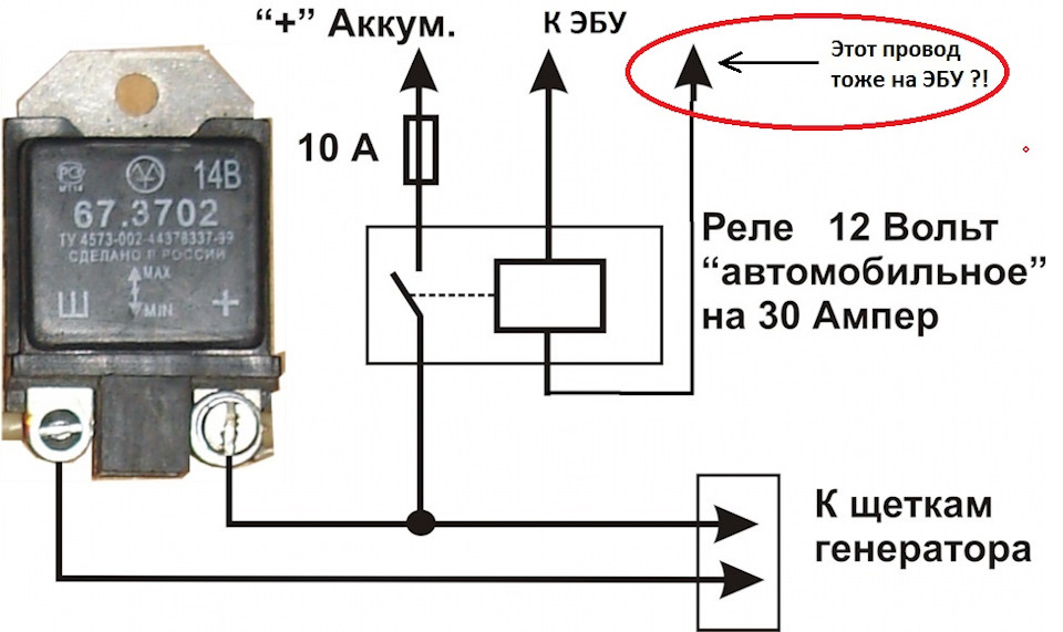

И ещё:
Оба провода от ЭБУ подключены к обмотке реле

Обычное четырехконтактное реле . к ЭБУ подключаются контакты обмотки реле. Это, если перевернуть реле контактами к себе, искомые (от обмотки) стоят параллельно друг другу.Их полярность подключения не имеет значения.
Я так понял схема реализована на 4х контактом реле? С плюсом все понятно, а как с проводами от Эбу, на какие контакты реле цеплять, или не принципиально? Ответьте пожалуйста, а то у меня тоже трехуровневый регулятор стоит, и лампочка батарейки горит. Если можно расписать какой контакт реле куда подключён.
