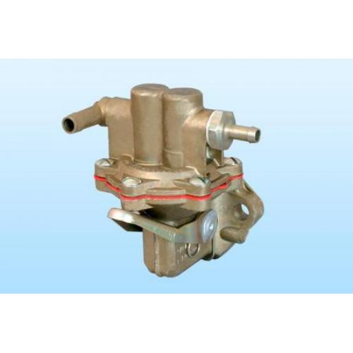

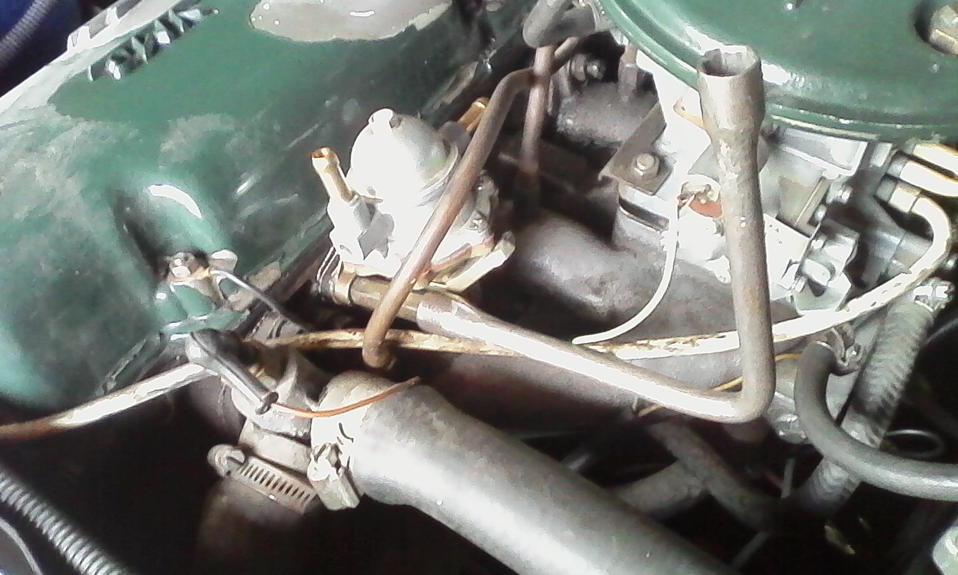

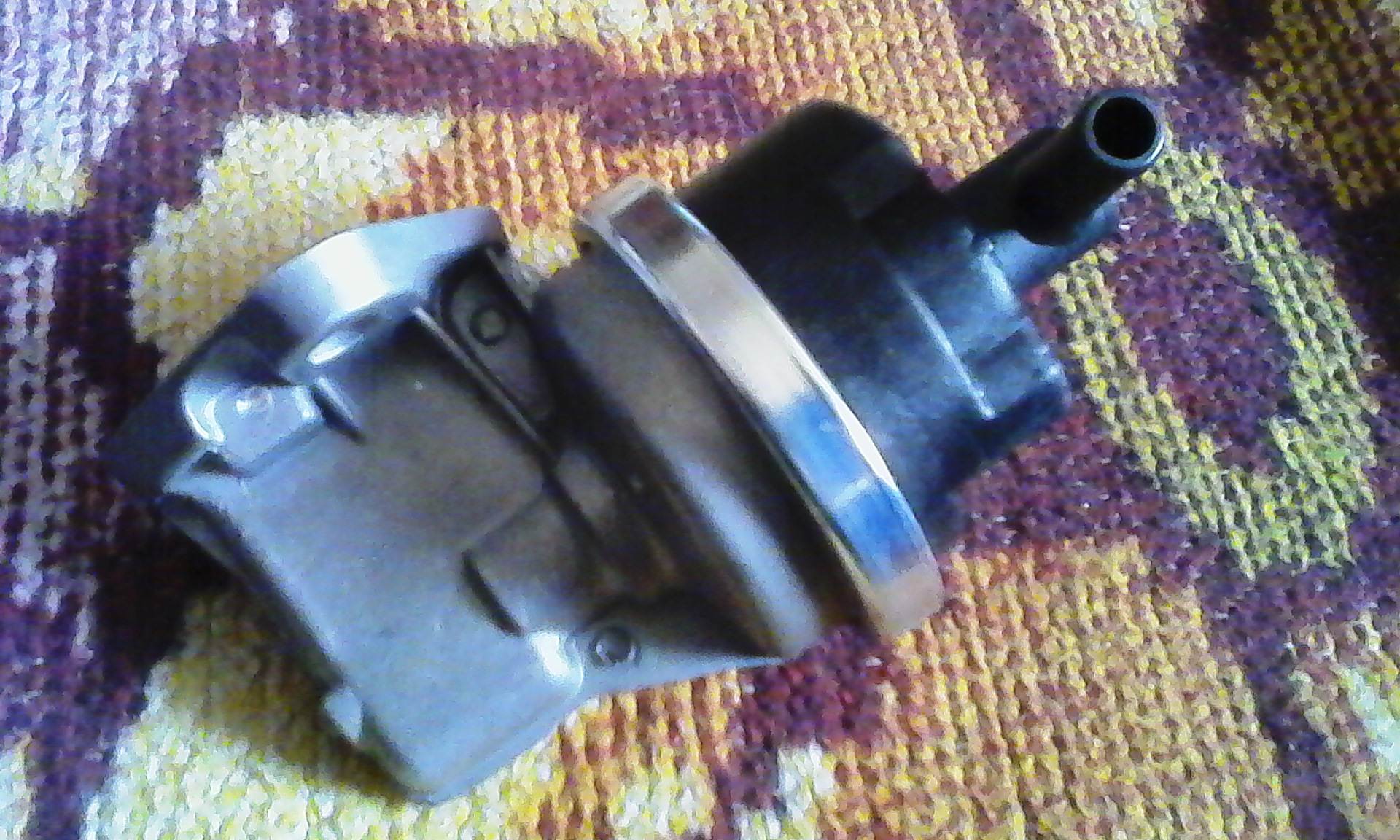

сегодня утром забрал посылку с почты. первое на что обратил внимание насос очень лёгкий

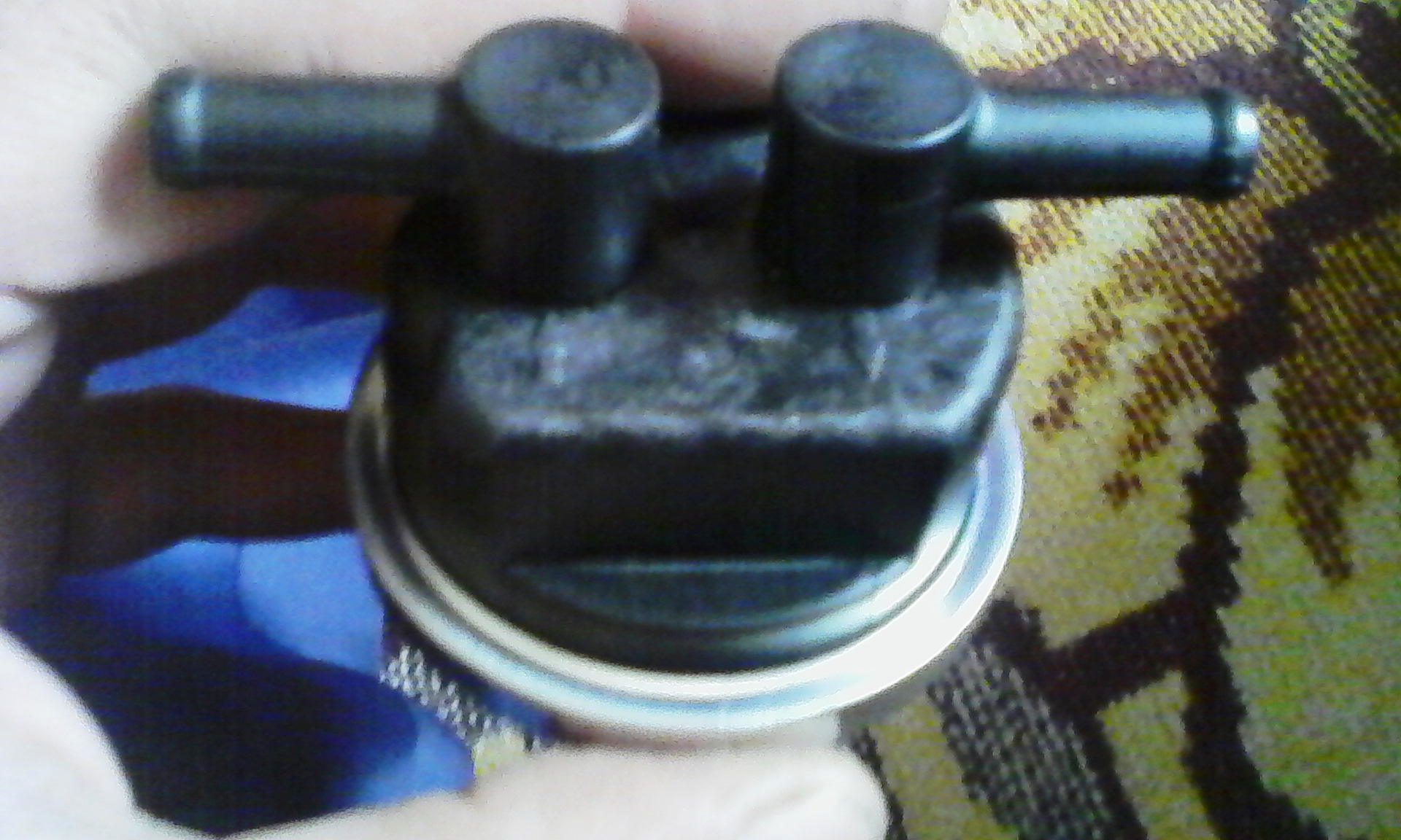

в результате имеем насос SOFABEX. написано франция)) всё сделано из чёрного пластика, даже механизм нажатия. корпус похож на металл, но очень лёгкий.

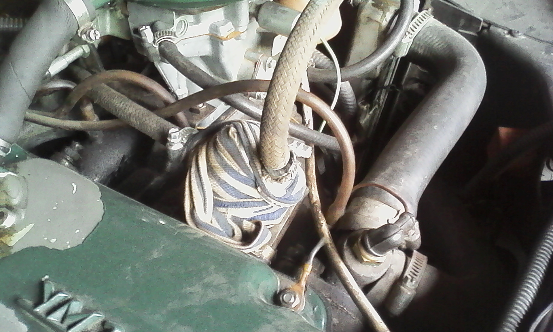

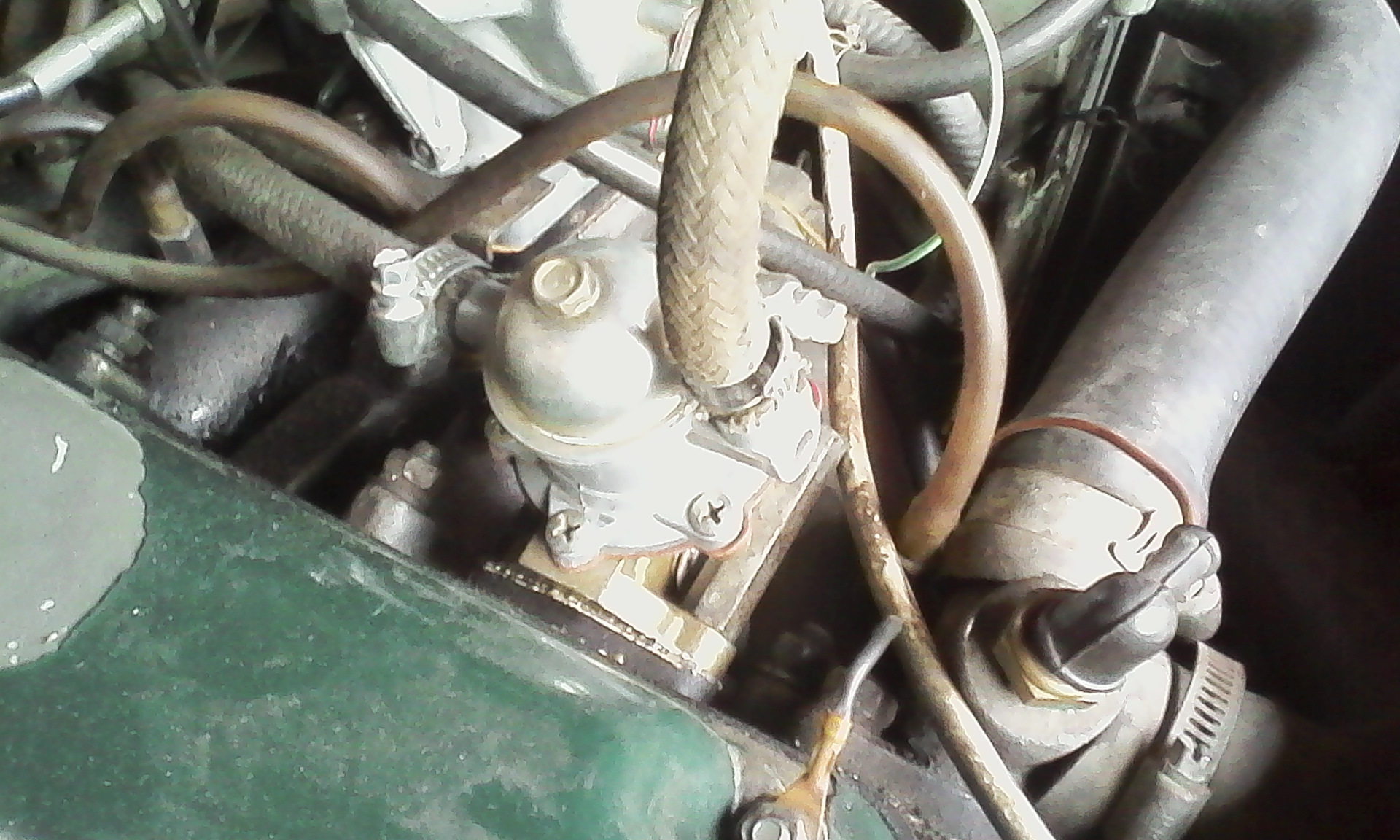

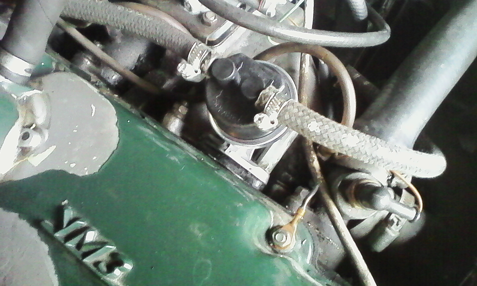

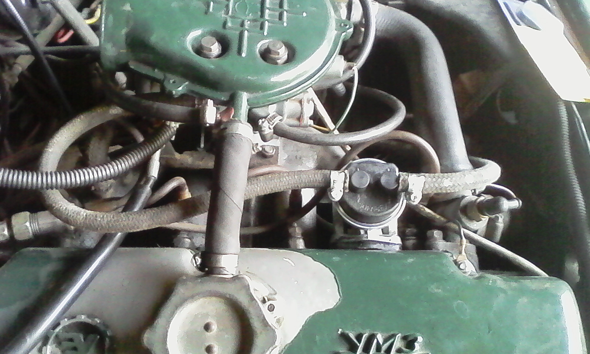

старый насос последние пол года выглядел как матрос))

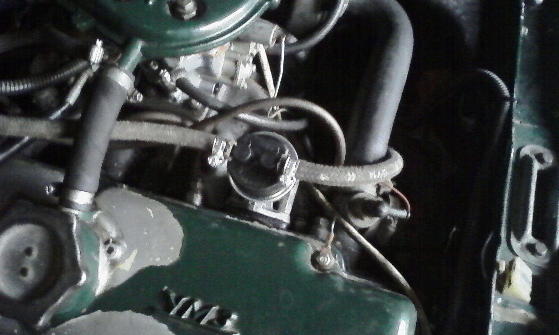

всё снял. по быстрому заменил.

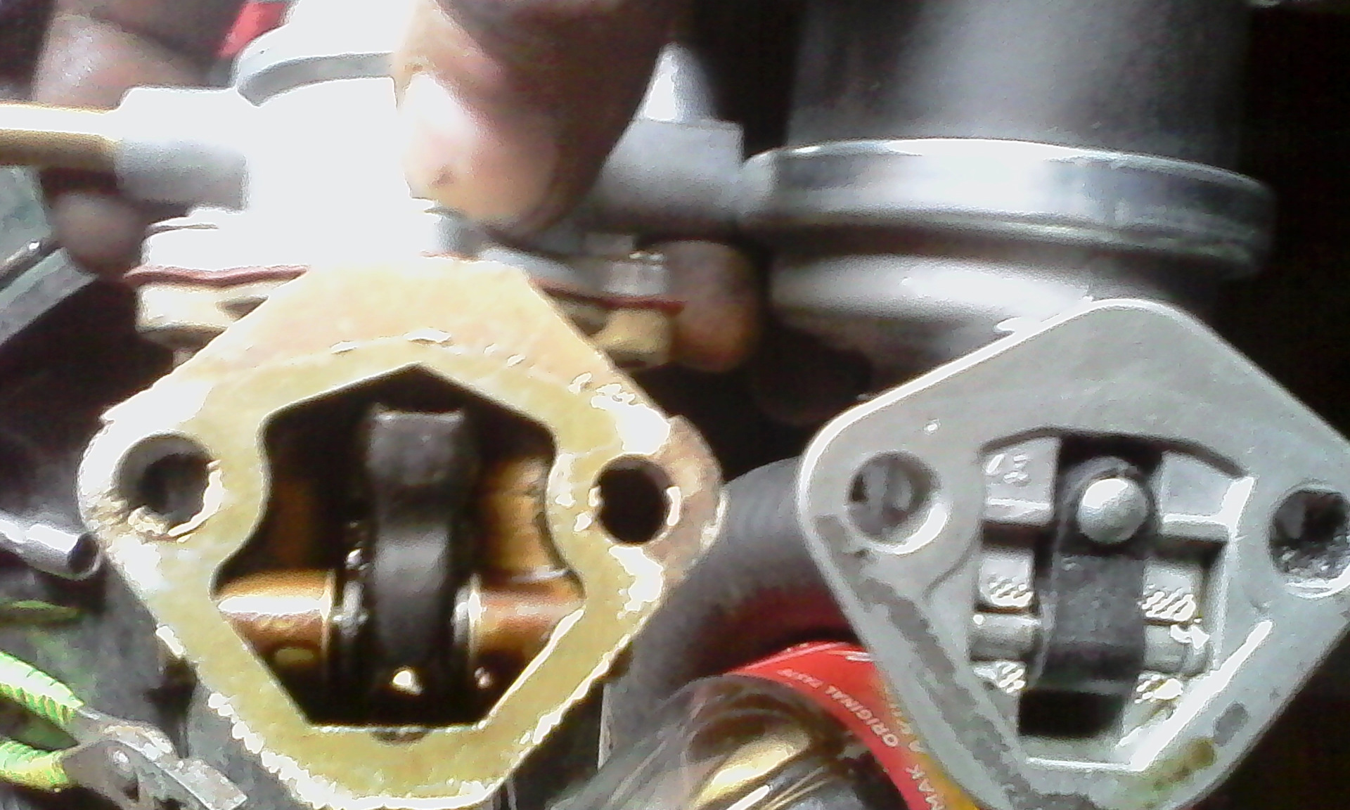

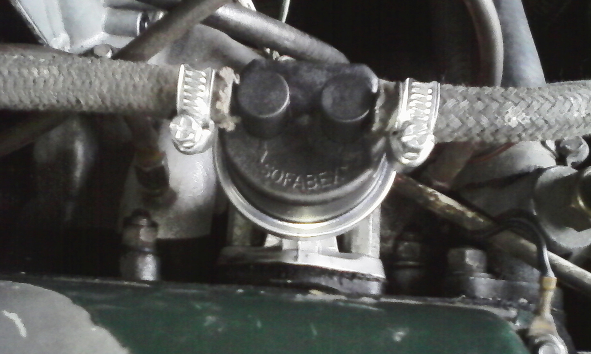

завёлся на электронасосе потом выключил его и машина через время заглохла. повторный запуск, результат тот же. оказалось шток толкателя упирается в корпус и его клинит.
пол часа работы надфилем и проблема решена.

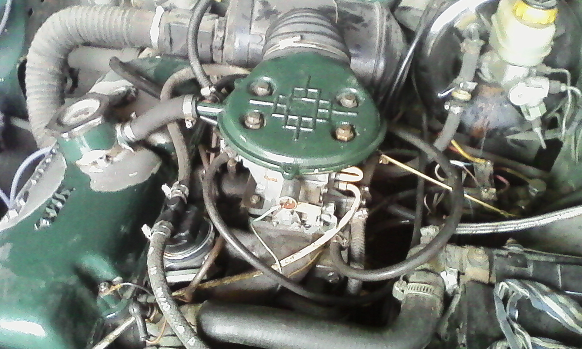

завёл. всё работает отлично. машина проработала минут десять. мотор успел прогреться, а насос холодный. реально холодный как бензин. завтра поеду испытывать на долгих поездках.
испытания начались. посмотрим на сколько этого хватит.

Тоже хочю ставить, в каком месте подтачивали надфилем? Прокладка была какая? как у ваза или москвичевская? Вылет штока по книжке или меняли?

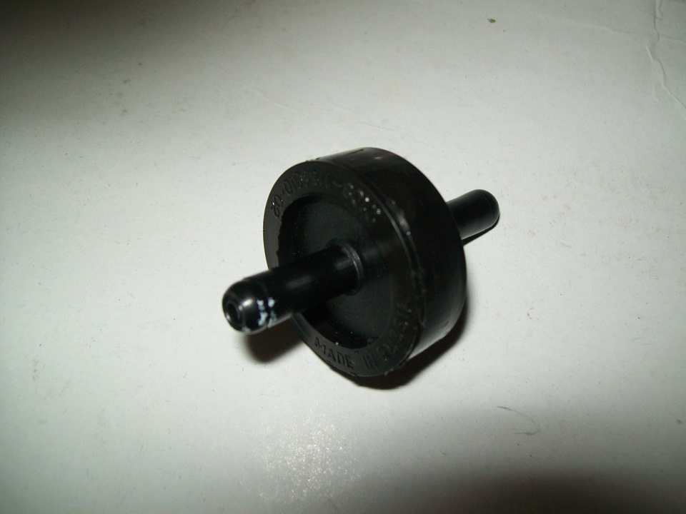

У меня до бензонасоса стоит обратный клапан с ваз 2108 даже если бензонасос не держит то клапан помогает.

Стоит электронасос от инжекторной волги с 406 двигателя + регулятор давления, все работает отлично. Нажал кнопку и через секунду уже поехал на бензине. Обратки нет, с бака вместо медной трубки проложил шланг с внутренним сечением 8 мм. + на выходе с бака фильтр грубой очистки, далее по системе идут фильтры тонкой очистки.

У меня простая схемка на основе диммера) Простыми словами в салоне стоит регулятор напруги 12В. Пустил контакты насоса через этот диммер и получается на входе 12В 8-10А, а на выходе значительно меньше, что позволяет подобрать оптимальные обороты насоса для получения нужного давления в магистрали) Вот ссылка на похожее устройство www.olx.ua/obyavlenie/dim…5Ljo.html?sd=1#1c9e9e3df8
Схемы конкретной нет, делал на месте уже. Как вариант. Можно еще сделать механический ограничитель на магистраль, но это не правильно.
прикольно. а выход у этого диммера стабилизированный?
и на насос такой я тоже давно засматриваюсь, но отзывы неоднозначны.
Выход стабильный идет, устройство режет напругу как нужно. Все регулируется вручную по принципу больше-меньше. Пока все работает. Если учитывать, что машина ездит на бензине только к заправке, то просто находка.

Он неразборный получается?!
да.
разобрать можно, но один раз))
