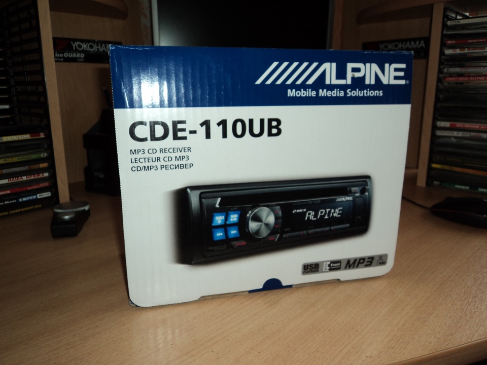

Первая запись в моем БЖ о автозвуке. Наконец-то дошла очередь и до него. Стала надоедать старенькая, но все же функциональная по настройкам автомагнитола Sony X-plod. Панель стала плохо контачить и надумал приобрести новую магнитолу. Хотел сначала купить тоже Sony X-plod последней марки, но немного не хватило средств и все таки хотелось чего-то лучше по качеству звука, поэтому первым и последним выбором стала автомагнитола Alpine CDE-110UB. Все же Alpine есть Alpine. Качество звука очень порадовало, настроек много, при выставлении максимальных басов не теряется звук и не дребезжит панель в машине. Alpine оказался на высоком уровне! Фото из авто в скором будущем)))

Хороший магнитофон, сегодня в 12-ку поставил такой же! До этого стоял Pioneer, по цене аналогичной, но когда подцепили этот Alpine, то он мне сразу понравился, звук чище, да ещё и настройки пока не выставлял! Ещё бы найти настройки стандартные

Вход для Самбуфера есть там ?
Есть выход на Сабвуфер.

мне интересно почему к нему нету пульта, ИК приёмник в нём есть, в левом нижнем углу панели под синей кнопкой перемотка
Не знаю. Не задавался этим вопросом, может отдельно продается. Магнитола у меня сгорела пару месяцев назад из-за КЗ в проводке.
жаль конечно, но сделать можно я думаю
Микруха усилковая сгорела и дорожка одна. Микрухи такой нет нигде.
что там за микруха, я схему искал на него так и не нашёл, но на других марках такая стоит
TA8273H TA8263BH, там ещё должен быть защитный диод, если провода замыкают то он пробивает
накоротко и защищает всю плату, дорожку пропаяй а диод найди около разъёма питания и выкинь или замени
Микруха другая, сейчас не помню модель. Дорожку пропаял. Диод вроде целый. Она играет как включишь, но громкость не регулируется, потом появляются шумы и она вырубается. Очень сильно греется.
