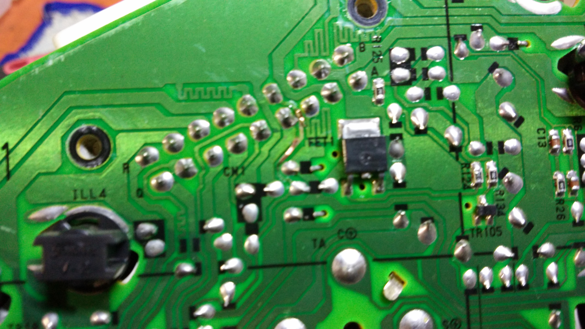

предыстория в посте ниже. в кратце как решил: все таки нашел модуль который отвечает за включение света при открытых дверях, он оказался в панели приборов.снял панель и обнаружил как и ожидалась сгоревшую дорожку(хорошо хоть не транзистор)
перепаял, колхозно конечно но лучше бы не получилось, так как дорожки очень маленькие и расположены близко друг к другу, а паяльник у меня с толстым жалом
спустя мучений нескольких вечеров все работает!)))

Приветствую. У меня подсветка личинки горит 24/7. Ты писал в посте ниже что-то похожее. Вопрос…проблема с подсветкой замка зажигания ушла? Или я неправильно понял?
Привет!Замок зажигания у меня как раз таки работал как надо.а подсветка салона после закрытия дверей в положении door гаснет?
Да, гаснет. А вот подсветка замка горит. А у тебя как? Когда тухнет?
Где то каратит. Разбери рулевую колонку и посмотри какие провода выходят из подсветки замка и смотри дальше по ним может где на кузов каратит, если нет то смотри в модуле управления комфортом.
А где он находится это модуль?на приборке?
Да
Спасибо, что нибудь попробую сделать)
Обращайтесь! Приборку снимать около 1 мин. Там всего 5 шурупов…
Я снимал её и не раз)

К приборной приходят 3 фишки, 1 большая 2 поменьше. Та что большая в ту и должен входить провод от подсветки замка
Ага…понял
