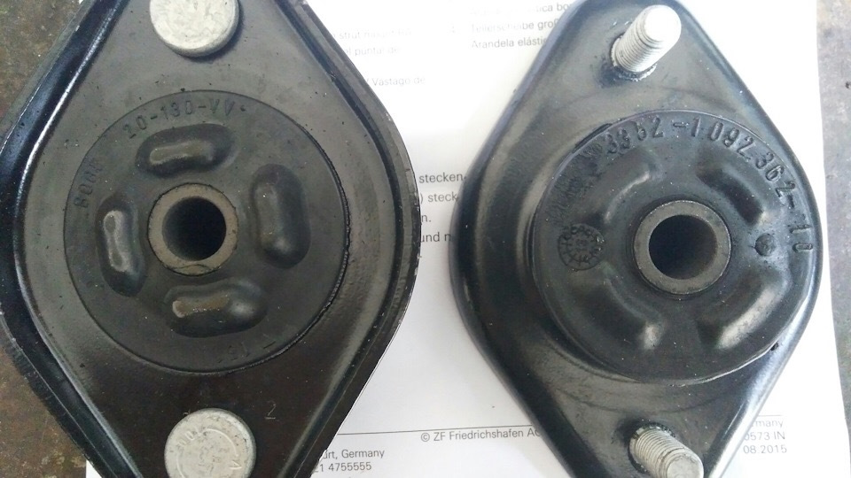

Продолжаю доводить до идеала подвеску. На днях выкладывал запись про качественный лемфердер, который был куплен давно и похожу был не подделкой! Но вот качество задних опор не порадовало(
Сначала были установлены Corteco (noname) — которые откатали 30 тыс и благо я успел их заменить на Boge — там лежали bmw oem, так же в коробке от лемфердер тоже лежат boge! В этой записи можете посмотреть на ФУФЕЛ и подделку от corteco, а так же но новый BOGE, обратите внимание на то, какой он мягкий!
Ну и теперь посмотрите на опоры от Meyle HD и то какими стали Boge через 33500км (это я заметил когда ставил задние амортизаторы) — не ожидал от Boge такого, технология крепления резины к железу оставляет желать лучшего, считаю что в крайнем случае должно порвать резину опоры а не клей! Опора начала отслаиваться от корпуса и что самое печальное от втулки!
Опоры meyle HD гораздо жестче! Даже сложно их согнуть по втулке.
Вот ссылка на испытания разрушения
Результаты: MEYLE 300 335 9102/HD — усилие при разрушении — 1630 кг.
OE (оригинал) 33 52 1 092 362 — усилие при разрушении — 380 кг.
Заключение: образец MEYLE 300 3359102/HD показал значительно лучшие результаты (более чем в 4,2 раза) по сравнению с образцом OE (оригинал) 33 52 1 092 362.
Смотрите в общем мой видос.
Надеюсь вопрос с опорами закрыл на долго тк детали meyle HD — еще не подводили никогда

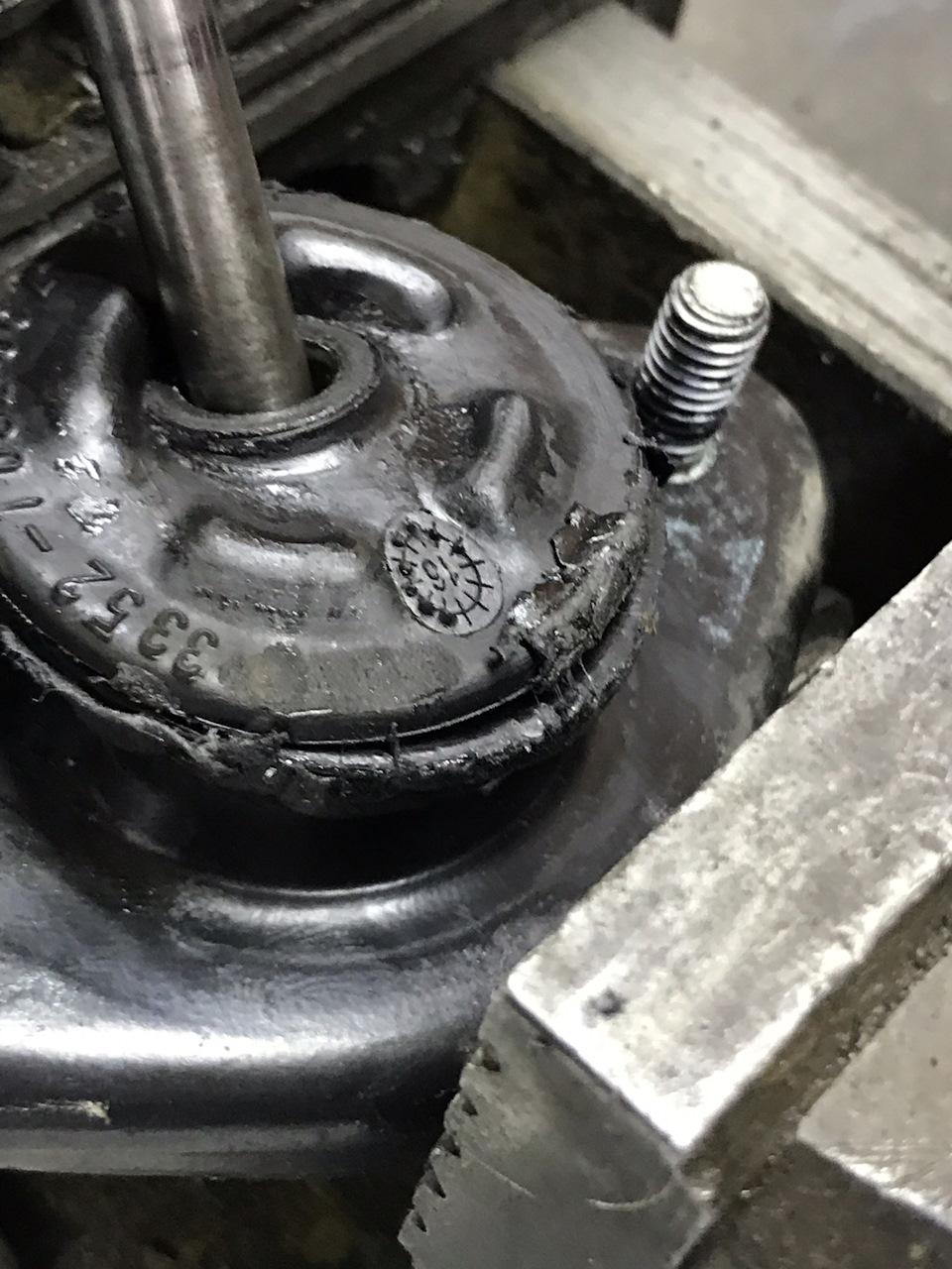

Несколько фото старых опор
На смену старым опорам приобрел Meyle HD как я уже говорил.
300 335 9102/HD MEYLE опора амортизатора заднего
Так выглядит в разрезе, фото с интернета, я так и думал что втулка у них будет с юбкой или шайбой
И две оригинальные шайбы 10*16мм
33526779398 Шайба стопорная BMW
Шайбочки смазал керамической пастой
а тарелки покрыл дополнительно цинком
Опоры покрыты краской или герметиком.

Зять менял опоры тоже на мейле, ставили с ним примерно в одно и то же время, только покупал он возможно лемфердер, почему то он с круглым низом без отливок.
18+
Втулка отвалилась))

Несколько раз сталкивался с тем, что опоры MEYLE HD начинают стучать. Хотя внешних признаков надрыва не наблюдается. Замена на такие же убирает проблему на 25 — 30 тыс. км пробега.
Вот мои опоры
Стука не было как такового
www.drive2.ru/l/593598566241420203/
Они провались лишь от жёстких амортизаторов от крузака
Такое наблюдается с газовыми однотрубными KYB 553239 Gas-A-Just. Ставлю такие последние лет 5. Вашу историю с ними знаю.
Каяба много мягче чем от ландкрузера
Но я пока не нашёл альтернативу за вменяемые деньги
Сейчас ездите на опорах своего изобретения?
Да пока все как по ссылке
Как что отрыгнет, буду думать что ставить)

Не смущает, что на mayle нету отливов на резине для упора нижней тарелки?
На двух машинах с разницей в три месяца менял задние амортизаторы с опорами мэйле. На обеих эти опоры в труху меньше чем за год. Отрывает внутреннюю втулку. На одной из них оторвало втулку опоры уже меньше чем через два месяца. На обеих машинах заменены на Boge и ездит благополучно уже более трех лет.
Ничего не имею против серии Meyle HD. Но именно задние опоры не удачной конструкции.
И согласен, к сожалению концерн ZF сильно снизил уровень качества своей продукции. (возможно контрафакт)
не смущает тк тарелка упирается во втулку в основном,
и роли они не играют особой
Тогда надо уже ставить полеуретан какой нибудь
или что посоветуешь?
Эти отливы как раз снимают нагрузку с центральной втулки. Т.е. работает большая площадь резины для снижения нагрузки на кузов. Резина работает вместе с втулкой, нет разрывной нагрузки. Без этих отливов вся нагрузка приходится на втулку, и она отрывается от резины.
И еще на Мэйле сама резина жестче, это дает дополнительную нагрузку на кузов в районе крепления опор.
Не знаю что посоветовать. Полиуретан точно нет.
В данном случае либо оригинал либо ZFгруп (но отслеживать оригинальность, не рваться за самым дешевым складом, брать у авторизованных продавцов)
если бы была нагрузка на отливы их бы поплющило, а на фото ни просто еле затерты. или придумали бы полное приkлегание к резине.
Добавил фото мейле в разрезе — отливы не спасут — втулка толкает всю резину
