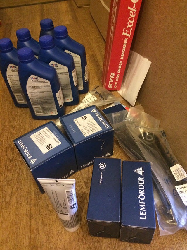

Список з/ч, что я накупил:
Наконечник рулевой тяги, левый Lemforder 3046202
Наконечник рулевой тяги, правый Lemforder 3046302
Рычаг задней подвески нижний поперечный прямой Lemforder 3200701
Масло трансмиссионное Mobil ATF 3309 0,946л 98LF46
Смазка для внутренних шрусов VAG G052186A3
Сальник правого привода Corteco 19034067B
Стойка стабилизатора переднего 2949902
Масляный фильтр MANN HU7198x
Амортизатор задний KYB Excel-G 343419
