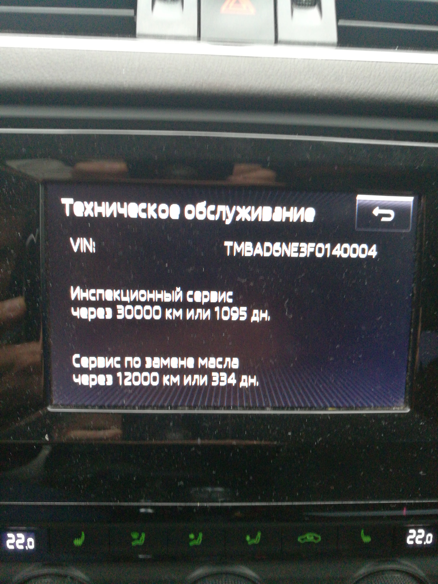

Добрый день!
Подскажите как обнулить инспекционный сервис через vag com?
Другие способы не работают, через set только масло обнуляет.

17 блок Instruments
Adaptation
Масло
SIA: Maximum value of distance to service — выбираем километраж до следующей замены масла
SIA: Maximum value of time to service — выбираем время до следующей замены масла
Инспекционный сервис
FIX: Maximum time until next time-dependent inspection — выбираем максимальное время инспекционного сервиса
FIX: Max. distance until next mileage-related inspection — максимальное расстояние инспекционного сервиса
ESI: Distance driven from inspection — дистанция после последней замены масла
ESI: Time from inspection — время после замены масла
FIX: Distance covered since last mileage-dependent inspection — показывает сколько километров после последнего инспекционного сервиса ( ставим 0)
FIX: Time since last time-dependent inspection — время прошедшее после последнего инспекционного сервиса ( ставим 0 )

Огромное спасибо, помогло! Я смог вообще убрать напоминание о инпекционном сервисе, навсегда

Держи Set дольше, обнулится инспекционный.
не работает на Чехе
Работает
Рад за вас!
Только что сбросил.
Жмёшь кнопку Сет и не отпускаешь
Жмёшь сцепление и поворачивает ключ
Появляется надпись о Сброс смены масла
Не отпускаешь кнопку
Появляется о Сброс сервиса надпись
Отускаешь и нажимаешь кнопку
