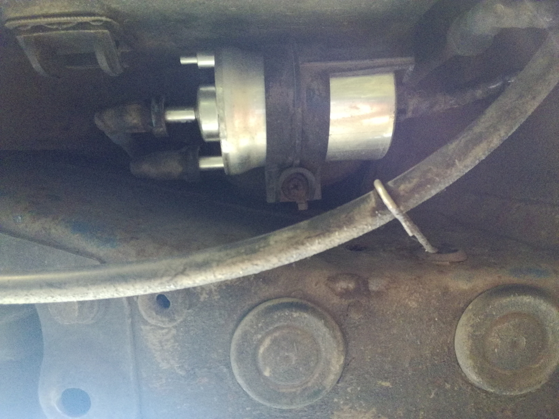

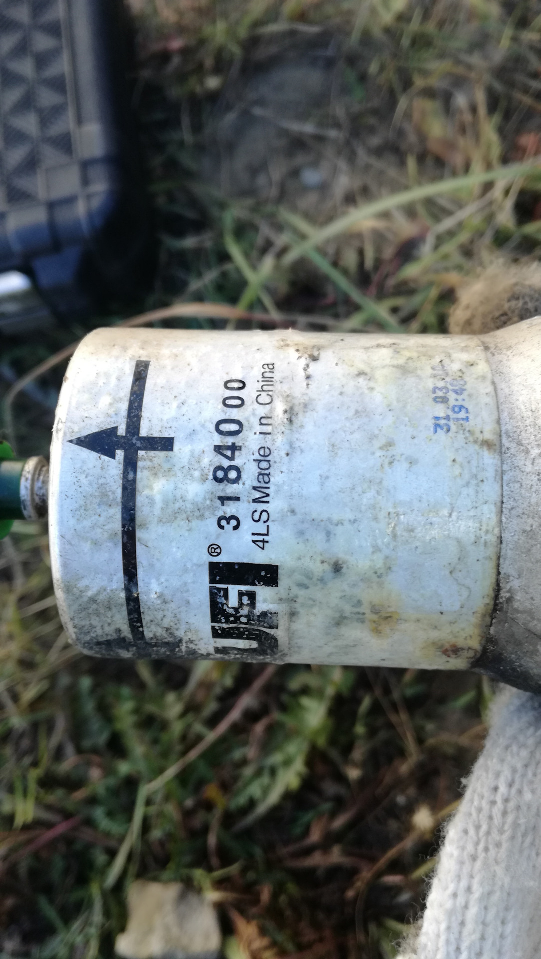

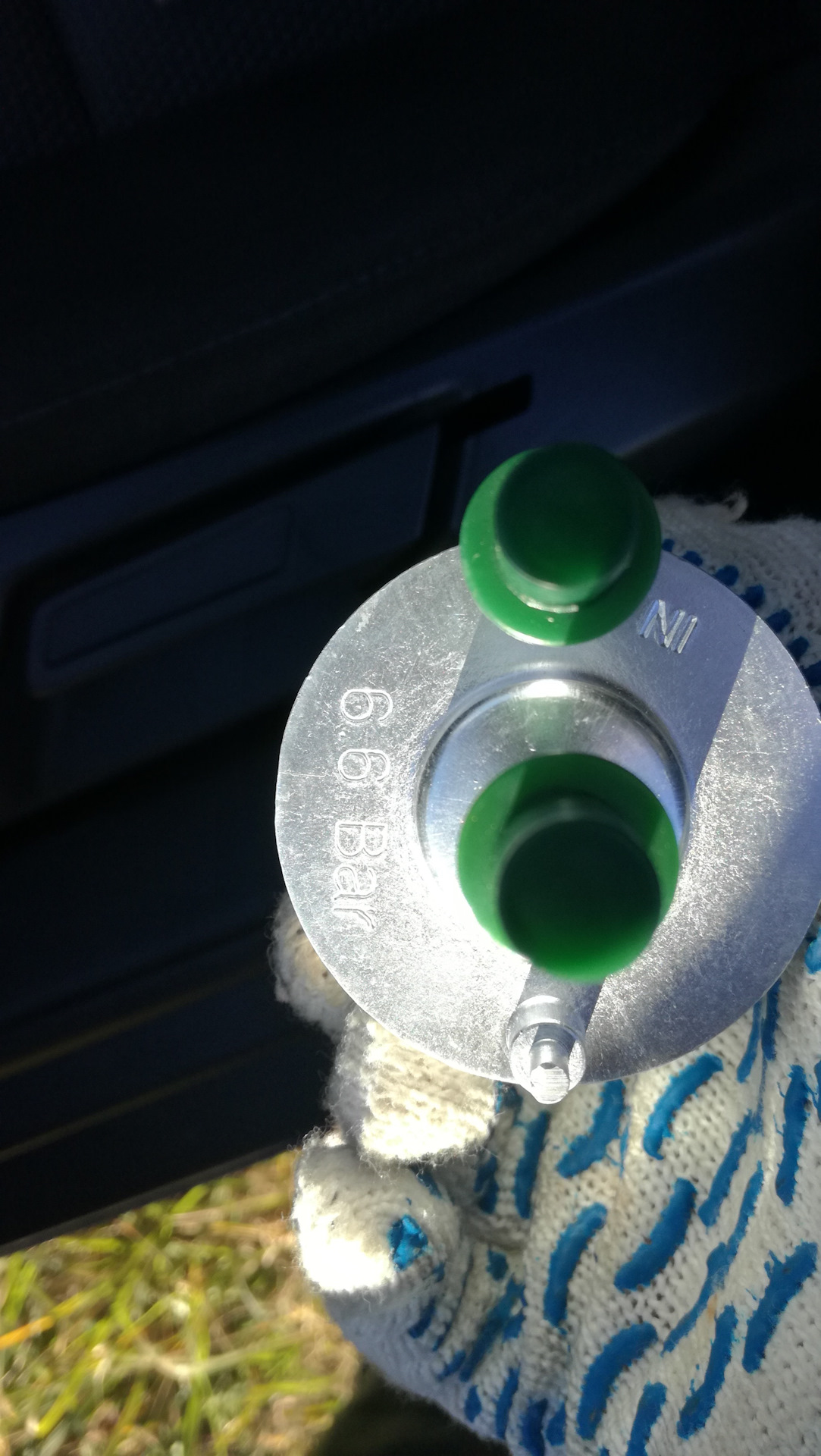

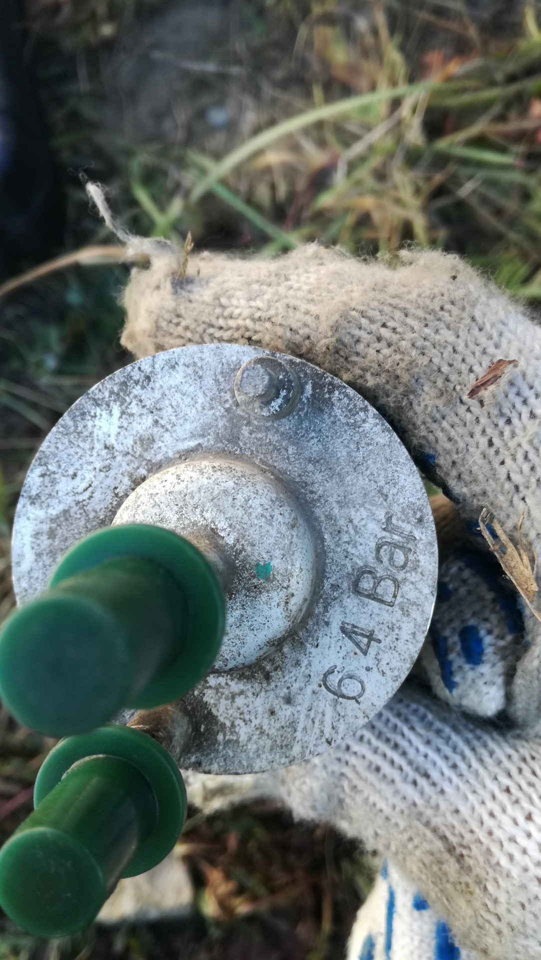

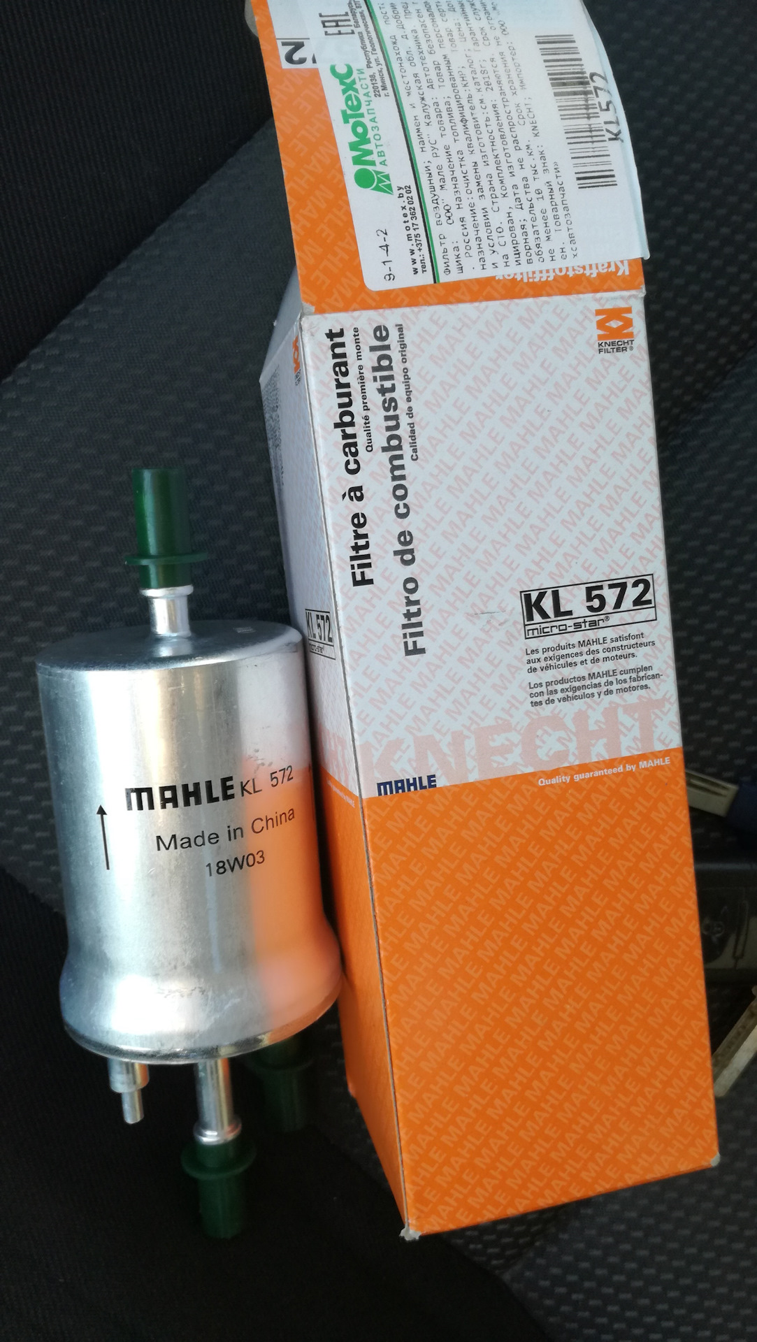

Заменил сегодня топливный фильтр, так сказать последняя надежда))
Фильтр меняли еще на то у дилера в 2011 году еще, стоял оригинал.
Запчасти на фото: KL572
Не помогло, после замены машина заводиться, троит немного, снижает обороты и глохнет…
Вообщем тнвд.

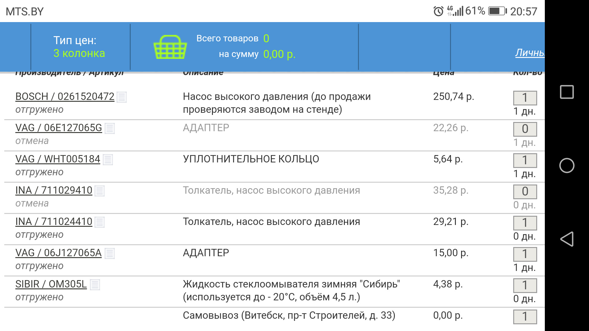

спасибо читал уже, да я уже заказал все необходимое, жду хорошую погоду, чтоб поменять)))
