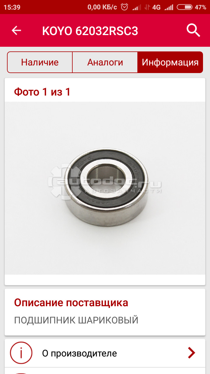

Ремень уже купил Борщевский, а вот подшипники такие порекомендовали
ага, 203 подшипник там. только перед установкой смазку заложить нужно
Они ещё и без смазки?
он со смазкой, но ее очень мало, кому интересно выпускать вечные подшипники
даже если купить ролики в сборе, тоже надо подшипники смазывать? подскажите смазку тогда.
я синей температурной смазываю. особо не загонялся на эту тему, главное что бы смазка была
