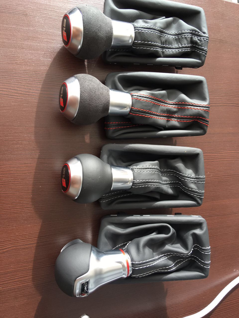

Увидел у Жени qwerty5855 в ленте shopvag новость о новых ручках кпп от Kodiaq и понял что это то что мне нужно!
Рукчка которая шла с завода мне сразу не понравилась, привык к громадине которую ставили до 13г (но у неё иное положение штока, по этому легко её не поставить на А7, но тоже можно, так же как и от Kodiaq на машины платформы pq35 поставить можно). Так ещё и за 35000км стал облезать хром.

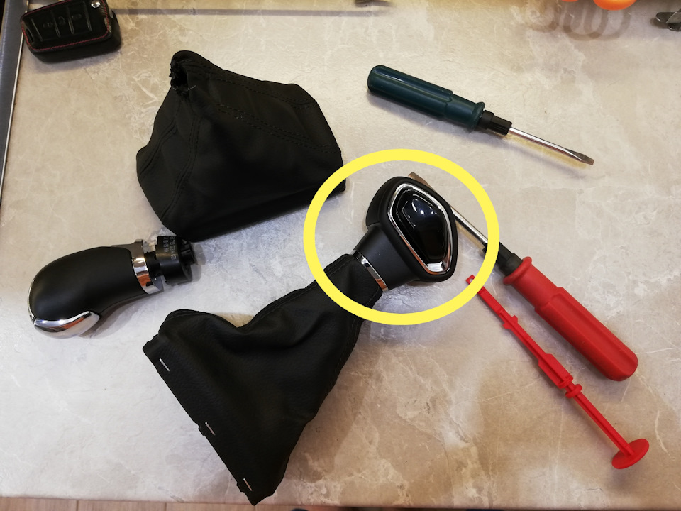

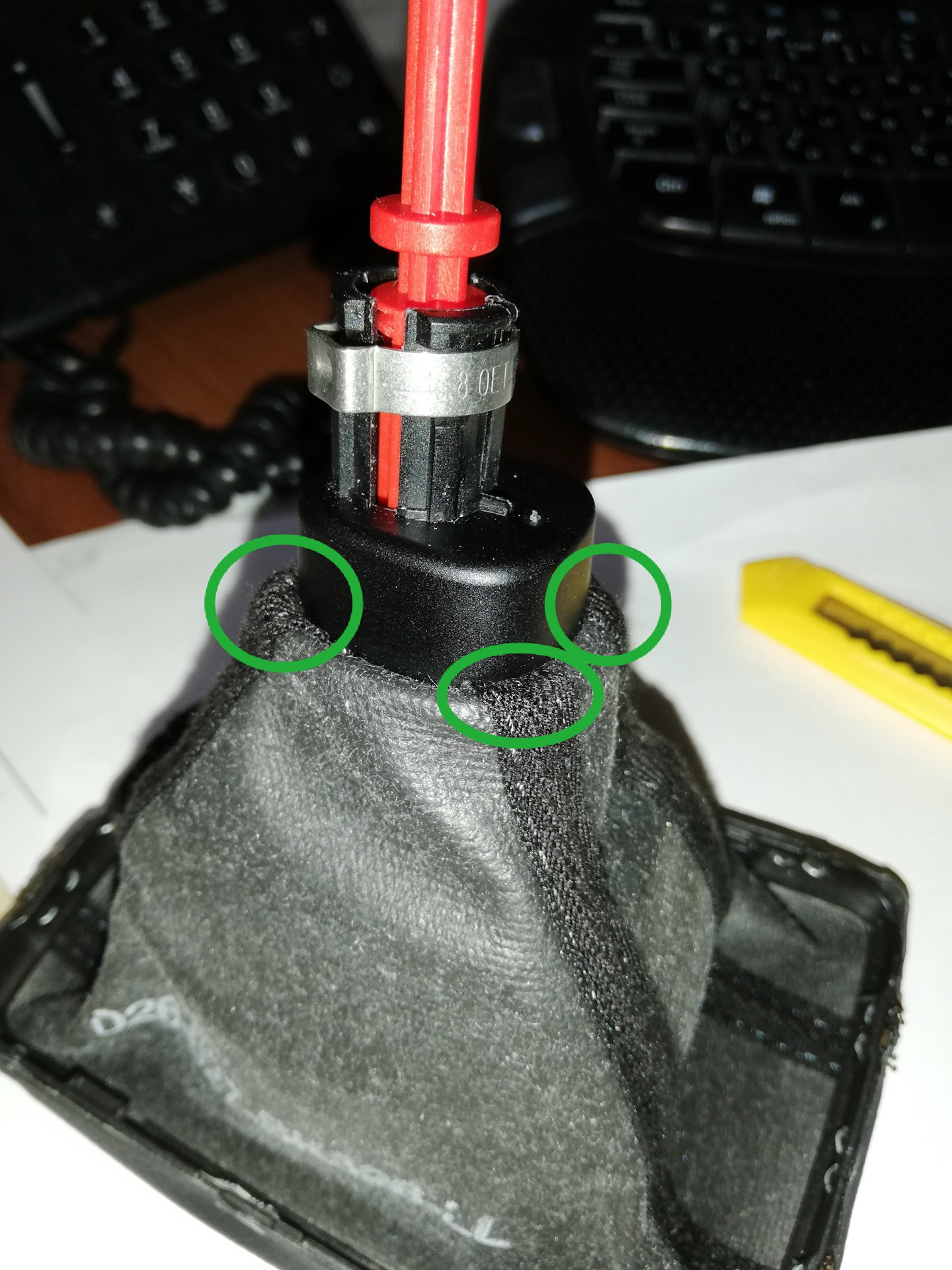

Так как для установки в Octavia A7 ручки от Kodiaq необходимо использовать родной чехол, я начал со снятия чехла с ручки от Kodiaq.
1) вывернуть чехол, снять фиксирующее металлическое кольцо, отсоединить красный шток
Красный шток необходим для отжатия кнопки на ручке, потребуется это перед установкой (кнопка не должна быть утоплена). Чтобы отсоединить шток его нужно немного повернуть внутри ручки и потянуть вниз. Всё же постарайтесь не утапливать кнопку до установки ручки.

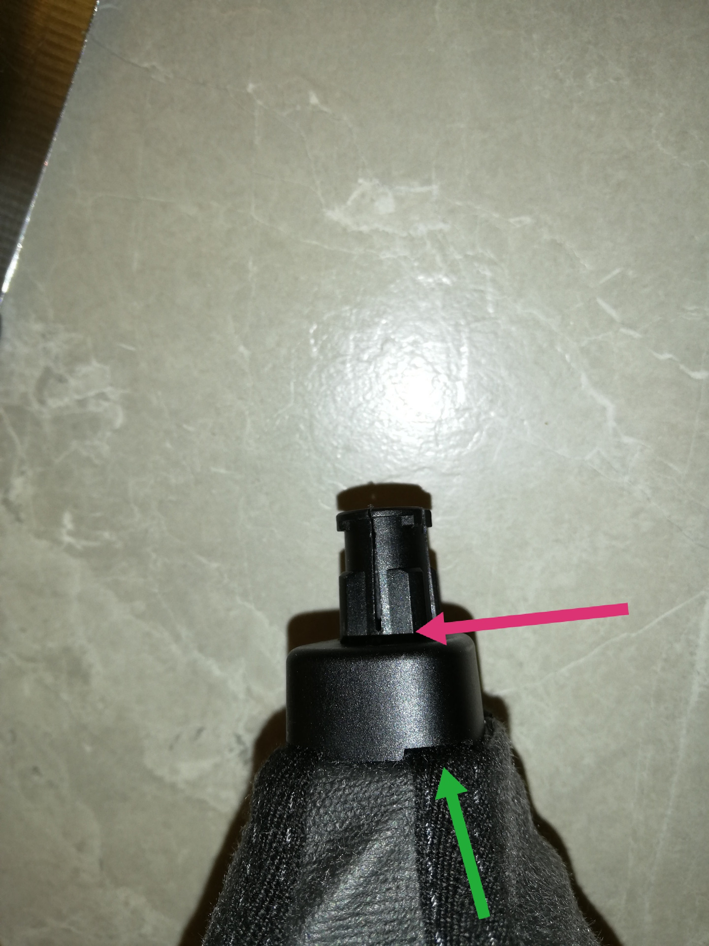

2) отсоединить чехол от ручки (его удерживает пластиковое кольцо)
С четырёх сторон есть отверстия, в них заходят швы чехла.
Чтобы отсоединить чехол потребуется предварительно прогреть 4 защёлки над кольцом феном, одному человеку давить ножом на пластиковую защёлку над кольцом (отмечено красной стрелкой), а другому плоской отвёрткой с широким жалом проталкивать вверх пластиковое кольцо (отмечено зелёной стрелкой). В освободившуюся часть лучше вставить отвёртку чтобы она не защёлкнулась обратно, далее перейти к следующему отверстию и повторить действия.
3) снять освободившийся чехол
Обратите внимание на сколько чехол подсунут под пластиковое кольцо фиксирующее его.

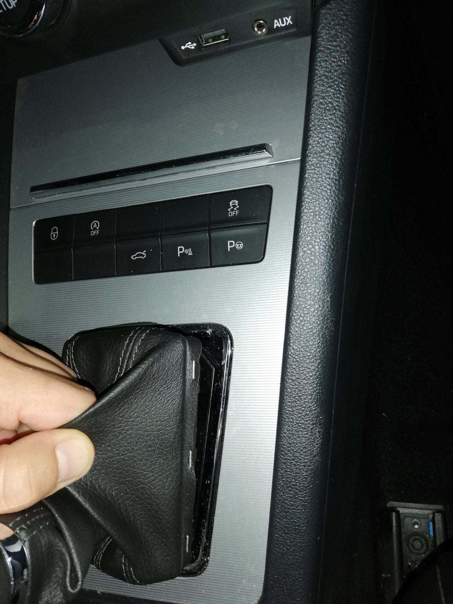

4) отсоединить чехол от панели

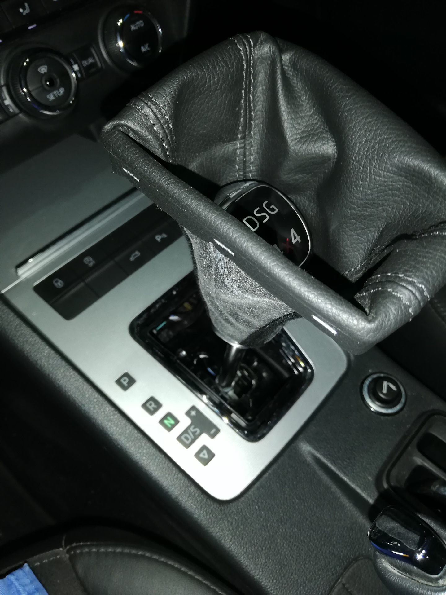

Переведите селектор кпп в положение D. Можно попробовать тянуть за кожу вверх с края чтобы отсоединить чехол, мне это не удалось и я воспользовался пластиковыми лопатками для разбора салона. Поджал ими с одной из сторон и тянул за кожу вверх.
5) отсоединить ручку со штока
6) вывернуть чехол, повторить действия 2,3
7) зафиксировать старый чехол на новую ручку
Обратите внимание что у чехла есть перед и зад.
8) убедиться что кнопка на ручке отжата, если нет, воспользоваться красным штоком и вынуть его

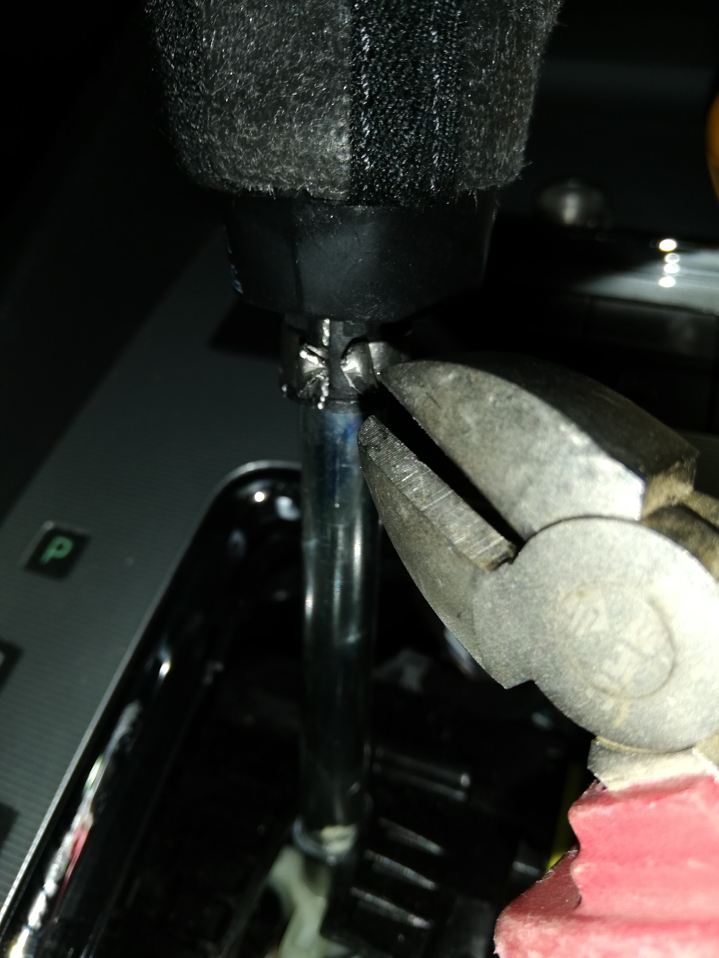

9) вывернуть чехол и одеть фиксирующее металлическое кольцо снизу
10) вставить ручку на металлический шток до упора, зажать фиксирующее металлическое кольцо плоскогубцами

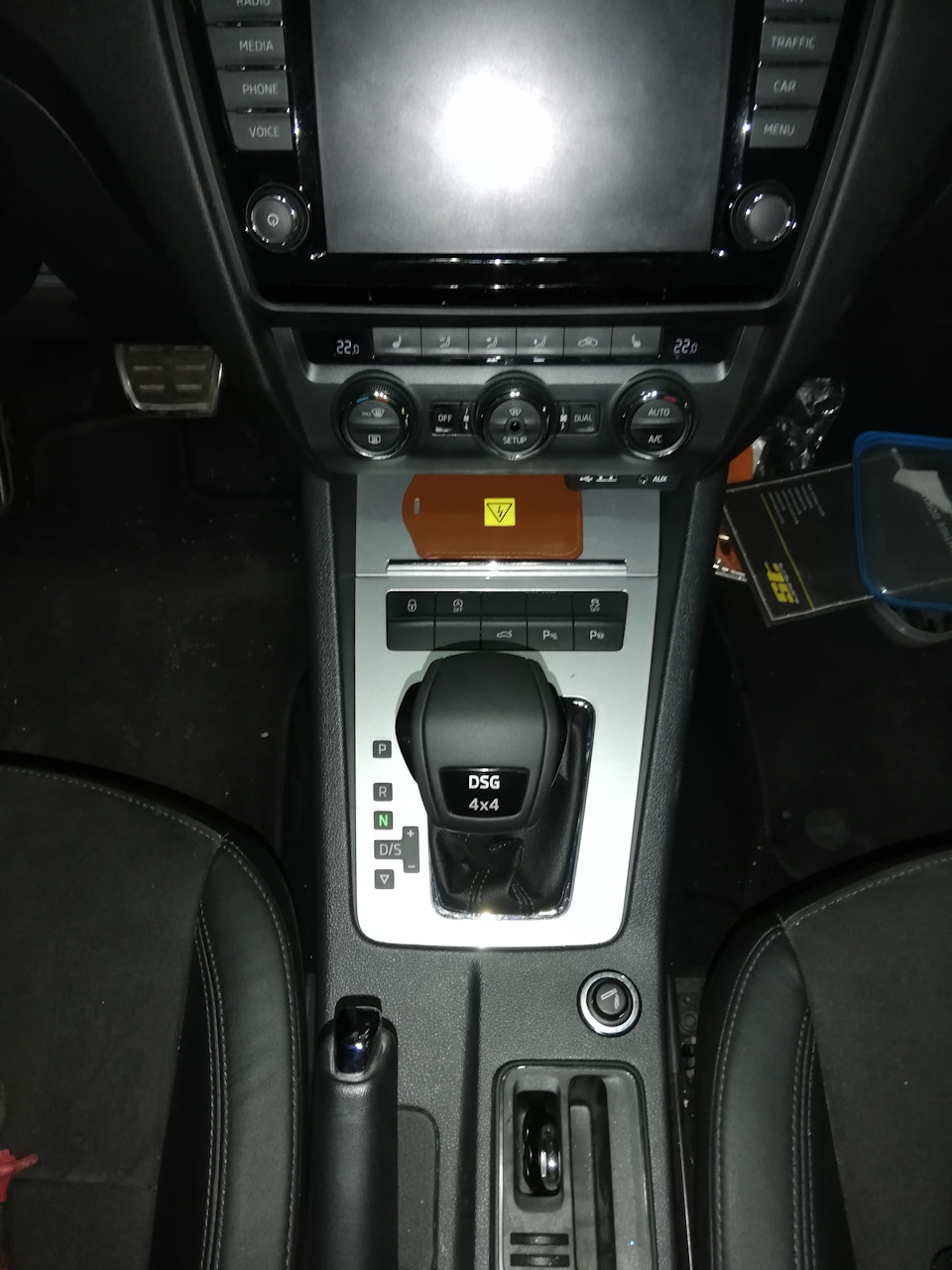

11) защёлкнуть нижнюю рамку чехла в панель
12) Profit :)

Металлическое фиксирующее кольцо перекусывается плоскогубцами, а потом
Это новое кольцо? Можно его номер?
Или старое не перекусывалось, а разжималось?

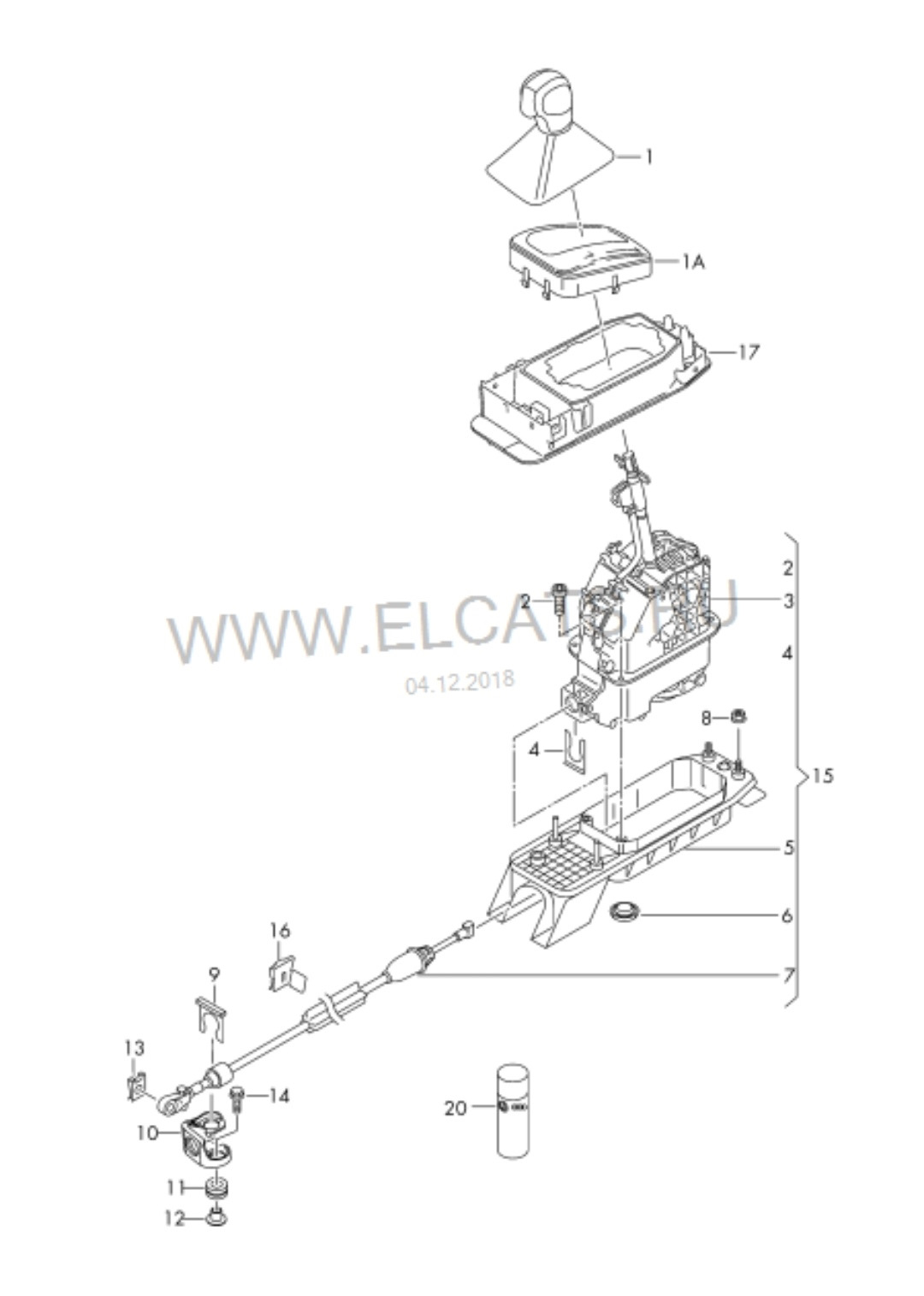

Старое перекусил, разжать думаю крайне сложно. Новое кольцо в комплекте с новой рукояткой кпп.
Кода кольца у меня нет и на схеме не нашёл.
