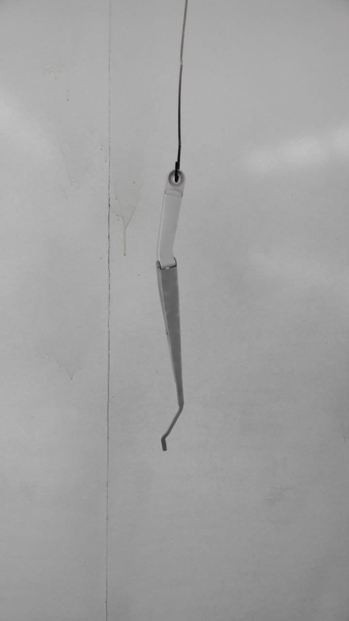

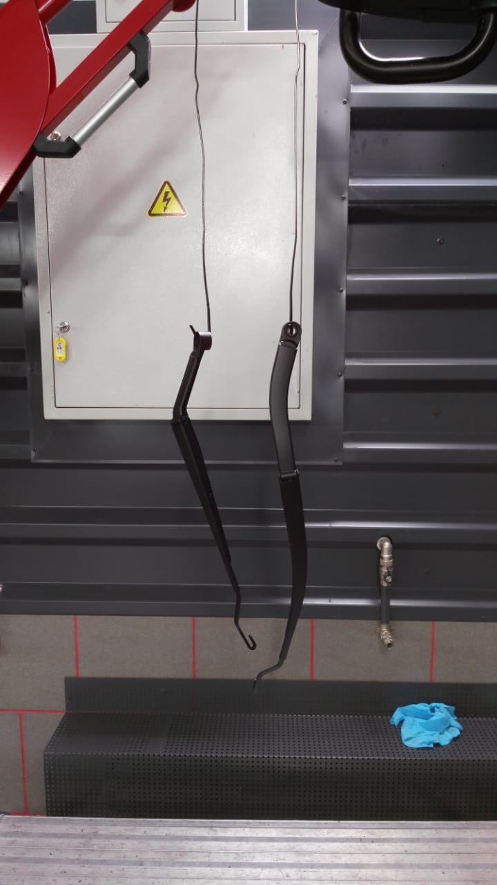

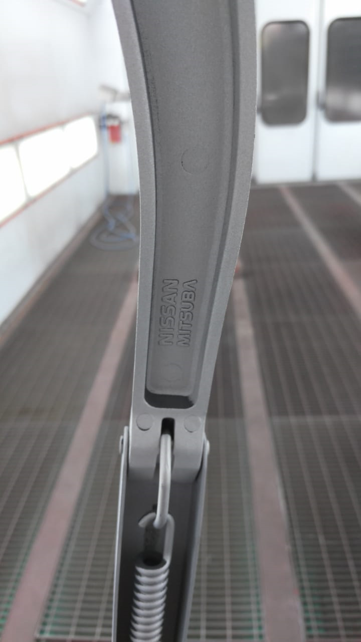

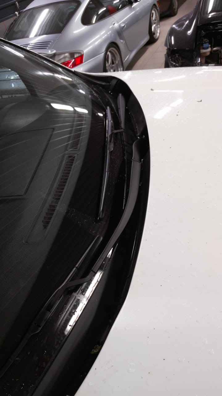

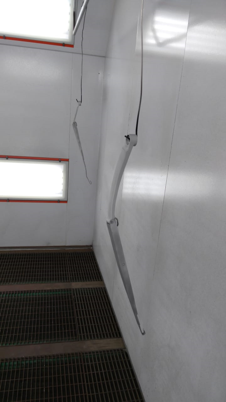

Думаю проблема распространенная на всех наших авто.
Частично зачищал, грунтовал и красил много раз. Хватает на сезон. Теперь было решено отпескоструить, кислотный грунт и черный полумат. Наблюдаем на сколько хватит. Все по фЭншую!
500 рублей пескоструй+500 рублей материалы. Работа бесценна)
